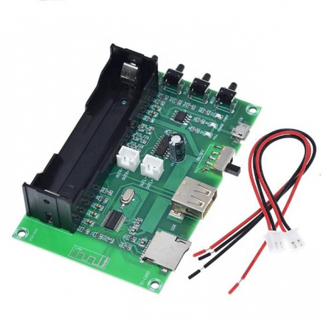

ماژول آمپلی‌فایر استریو بلوتوثی یک گزینه بسیار مناسب جهت استفاده به‌عنوان آمپلی‌فایر پرتابل می باشد. این ماژول در واقع همه چیز را یکجا در اختیار کاربر خود قرار می‌دهد. یعنی یک ماژول آمپلی‌فایر بلوتوثی با کیفیت بالا که دارای درگاه های USB و TF Card است . همچنین دو کانال خروجی با توان 5 وات به ازای هر کدام می‌باشد. تغذیه این برد توسط باتری لیتیوم یون 18650 قابل شارژ تعبیه شده بر روی آن می باشد که توسط درگاه میکرو USB قابلیت شارژ مجدد نیز دارد همچنین توسط کلیدهای تعبیه شده بر روی برد می‌توانید حجم صدای خروجی و آهنگ های قبل و بعد را کنترل کرده و موزیک‌ها را تغییر دهید.
  • محصول : ماژول آمپلی فایر بلوتوثی
  • مدل : XH-A150
  • بلوتوث ورژن 4
  • پلیر موسیقی از طریق  درگاه USB + TF Card + بلوتوث
  • دارای دکمه‌ های قابل تنظیم
  • فرمت موزیک قابل پخش : mp3
  • دارای میکرو USB برای شارژ مجدد باتری
  • باتری مناسب : باتری لیتیوم یون 18650
  • تعداد کانال : دو کانال مجزا
  • حداکثر توان : 10 وات
  • مقاومت : 4 اهم
  • 2 عدد خروجی جهت اتصال سیم بلندگو سمت راست و چپ
  • دارای خروجی صدای استریو 2 کانال 5+5 وات توان اسمی
  • مناسب ساخت اسپیکر خانگی، سیستم‌صوتی پرتابل
  • حداکثر فاصله قابل پوشش بلوتوث : 20 متر
  • وزن : 42 گرم
نحوه راه اندازی :
باتری مناسب 18650 لیتیومی را به صورت صحیح بر روی محصول نصب نمایید.
سیم‌های خروجی بلندگو را بر روی برد نصب کنید.
موزیک‌های mp3  که بر روی TF card قرار دارند را داخل خشاب قرار دهید (به نحوه قرار گیری دقت شود) یا USB Flash را به درگاه USB متصل کنید. حالت پیش فرض کیت، پخش از روی TF Card است.
کیت را روشن کرده تا موزیک پخش شود.
در صورت استفاده از بلوتوث، دیگر درگاه های ورودی قابل استفاده نخواهند بود.
Instructions:
1. Install the TR18650 battery first, pay attention to the positive and negative points! (Battery is purchased by yourself)
2. Two wire link audio speakers, red is positive, black is negative
3. Insert an SD card with song files in the SD card slot or a USB flash drive with song files inserted in the USB interface.
4. Open the open key, it will automatically read your SD card or USB flash drive, and start playing songs. If the SD card and USB flash drive are installed at the same time, it will read the SD card file and play it by default.
Specification:
Item Type: : Digital amplifier board
Transmission Distance: Up to 20 m(unblocked)
Supply Voltage: 5v micro input
Channel: 2
Maximum Power: 5w + 5w
Weight: Approx. 42 g
Size: 99 x 64 x 24mm

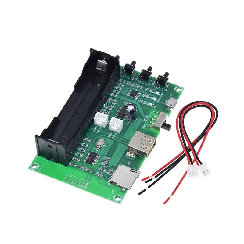

    با سلام،من این امپلی لازم دارم(دارای جک۳.۵ میلیمتری) ورودی AUX که در تصویر هست توی برد ارسالی موجوده؟ چون در خیلی از تصاویر دیگه این جک نیست
      محمد سورگی سلام
      تصاویر به روز و طبق موجودی فعلی بوده و بر اساس  آن ارسال می گردد
