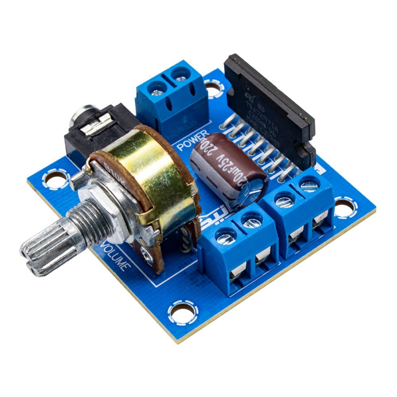

ماژول آمپلی فایر استریو 2×10 وات TDA7297SA با ورودی AUX و کنترل حجم صدا
کد کالا: 3011017091
اگر برای ساخت یا ارتقای یک سیستم صوتی استریو به یک آمپلی‌فایر کم‌حجم، ساده و خوش‌صدا نیاز دارید، این ماژول انتخاب مناسبی است. استفاده از تراشه TDA7297SA، ورودی جک 3.5 میلی‌متری و کنترل حجم صدا، راه‌اندازی آن را در پروژه‌های صوتی، اسپیکرهای رومیزی و باکس‌های قابل‌حمل بسیار آسان کرده است.

ماژول آمپلی فایر استریو TDA7297SA یک برد تقویت‌کننده صوتی دوکاناله است که برای راه‌اندازی انواع بلندگوهای استریو در پروژه‌های الکترونیکی، سیستم‌های صوتی خانگی، تجهیزات قابل‌حمل و پروژه‌های DIY طراحی شده است. این ماژول بر پایه تراشه شناخته‌شده TDA7297SA ساخته شده که از معماری Class AB بهره می‌برد و صدایی شفاف با اعوجاج پایین ارائه می‌دهد.
وجود ورودی استاندارد 3.5 میلی‌متری (AUX) باعث می‌شود بتوان بدون نیاز به مدار جانبی، انواع تلفن همراه، لپ‌تاپ، ماژول بلوتوث، MP3 Player و سایر منابع صوتی را مستقیماً به آن متصل کرد. همچنین پتانسیومتر روی برد امکان تنظیم سریع حجم صدا را بدون نیاز به مدار کنترل خارجی فراهم می‌کند.
این ماژول در ولتاژ 12 تا 16 ولت DC کار می‌کند و در ولتاژ پیشنهادی 12 ولت قادر است برای هر کانال تا 10 وات توان خروجی روی بلندگوی 4 اهم فراهم کند. این توان برای ساخت بسیاری از اسپیکرهای رومیزی، سیستم‌های صوتی کوچک و پروژه‌های آموزشی کاملاً مناسب است.
ابعاد کوچک برد، نصب آن را در جعبه‌های محدود آسان کرده و ترمینال‌های پیچی نیز اتصال تغذیه و بلندگوها را سریع و مطمئن می‌کنند.
از دیگر مزیت‌های این تراشه می‌توان به وجود مدارهای حفاظتی داخلی در برابر اضافه‌بار (Overload)، افزایش بیش از حد دما (Thermal Protection) و اتصال کوتاه خروجی (Short Circuit Protection) اشاره کرد که به افزایش پایداری عملکرد و محافظت از مدار کمک می‌کنند.
در مجموع، اگر به دنبال یک آمپلی‌فایر استریو جمع‌وجور با کیفیت صدای مناسب، نصب آسان و قابلیت اتصال مستقیم به اکثر منابع صوتی هستید، این ماژول گزینه‌ای کاربردی برای بسیاری از پروژه‌های صوتی خواهد بود.

      میثم صادقی سلام و احترام، بله، تراشه TDA7297SA در توان‌های خروجی بالا نیاز به دفع حرارت مناسب دارد. در این ماژول برای استفاده طولانی‌مدت، به‌خصوص با ولتاژ تغذیه و توان نزدیک به حداکثر، استفاده از هیت‌سینک مناسب توصیه می‌شود. بدون هیت‌سینک ممکن است دمای تراشه افزایش یافته و حفاظت حرارتی فعال شود یا عمر قطعه کاهش یابد.

      میثم صادقی سلام و احترام، بله، اتصال معکوس مثبت و منفی تغذیه می‌تواند باعث آسیب و بادکردگی خازن الکترولیتی شود؛ اضافه‌ولتاژ نیز می‌تواند چنین اثری ایجاد کند. با توجه به بادکردگی خازن، از روشن‌کردن مجدد برد خودداری کنید. خازن باید از نظر نشتی و ظرفیت بررسی و در صورت آسیب با نمونه هم‌ظرفیت و با ولتاژ نامی مساوی یا بالاتر تعویض شود. همچنین قبل از راه‌اندازی مجدد، پلاریته و ولتاژ منبع تغذیه و سلامت بخش ورودی برد بررسی شود.

    سلام، برای سیستم های موچیک بهترین گزینه هستش، بدون هیتسینک دارم استفاده می کنم و خوب جواب داده. فقط پلاریته ورودی تغذیه رو دقت کنید

      مخفف عباراتLEFT RIGHT GROUND می باشد.
      ورودی صدا برای سمت راست و چپ و مشترک زمین
