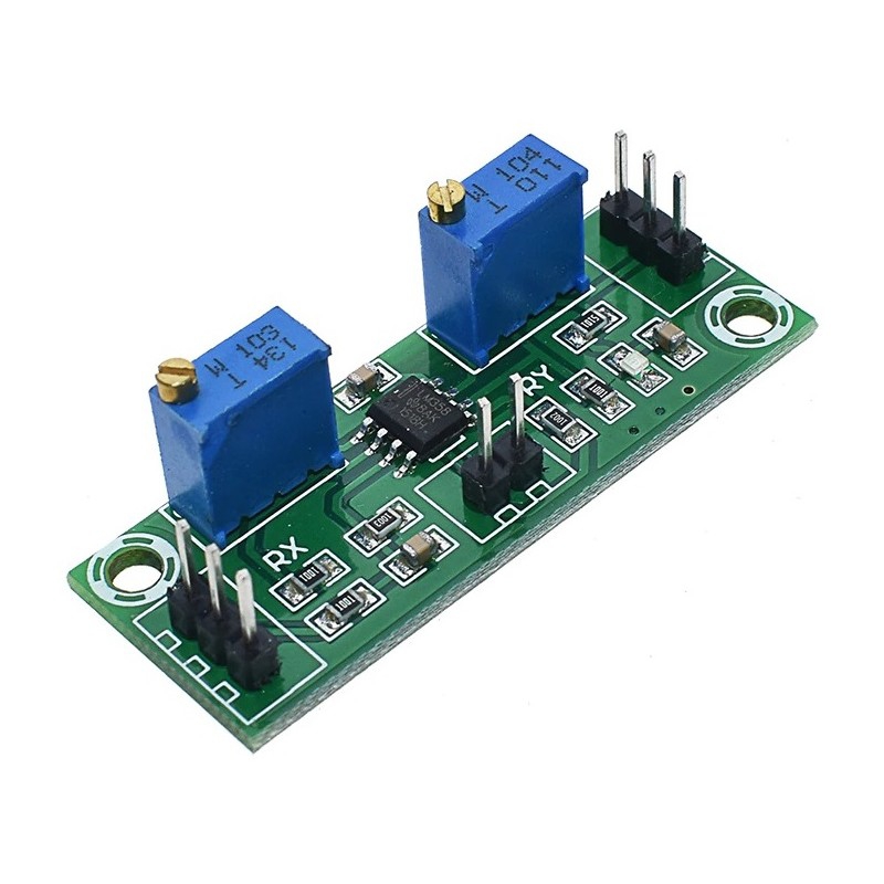

این ماژول بر پایه آی‌سی اپ‌امپ پرکاربرد LM358 طراحی شده و برای تقویت سیگنال‌های آنالوگ در کاربردهای سنسوری و ابزار دقیق به کار می‌رود. طراحی ماژول شامل دو پتانسیومتر مجزا برای تنظیم بهره (Gain) هر کانال است که به‌صورت RX و RY روی برد مشخص شده‌اند. به دلیل جداسازی کانال‌ها و بهره‌گیری از تراشه کم‌نویز LM358، این ماژول گزینه‌ای مناسب برای پیش‌پردازش سیگنال‌هایی مانند خروجی سنسورهای دما، فشار، گاز، نور و... محسوب می‌شود. کاربرد این ماژول در شرایطی که ولتاژ سیگنال بسیار پایین و نیاز به تقویت دقیق وجود دارد، بسیار رایج است. نصب ساده از طریق پین‌هدر و ابعاد کوچک برد، ادغام آن با بردهای آردوینو و میکروکنترلر را تسهیل می‌کند.
  • تراشه اصلی: LM358
  • ولتاژ کاری: 3.3 تا 5 ولت DC
  • تعداد کانال تقویت: 2 عدد (دو ورودی مجزا RX و RY)
  • امکان تنظیم بهره تقویت هر کانال با پتانسیومتر مجزا
  • محدوده تقویت: قابل تنظیم تا حدود 100 برابر
  • نوع خروجی: آنالوگ تقویت‌شده
  • نوع اتصالات: پین‌هدر مادگی 3 پین برای ورودی و خروجی
  • نوع تقویت: تک‌قطبی (Single Supply) مناسب برای میکروکنترلرها

1. Power supply voltage: 3.5-24V DC power supply
2. Current output: maximum 15-20MA (non-linear)
3. Voltage output: output = input voltage signal * magnification
4. Magnification: Total multiple = first multiple multiple * second multiple multiple
5. Board size: length 45.3mm width 16.2mm
6. The two potentiometers on the board are rotated counterclockwise to increase the multiple.

    سلام وقتتون بخیر. محدوده سیگنال ورودی چند ولت هست؟ مثلاً حداقل و حداکثرش چقدره؟ که صد برابر اونو حساب کنیم. ممنونم
      محمد ثابتی رضوانی سلام و احترام،
      تراشه LM358 با تغذیه ۵ تا ۱۲ ولت در این ماژول معمولاً محدوده ولتاژ ورودی مؤثر بین ۰ تا حدود ۳ ولت دارد، زیرا ورودی آن تا نزدیک زمین عمل می‌کند ولی نمی‌تواند به سطح تغذیه مثبت برسد. بنابراین اگر بهره مدار حدود ۱۰۰ برابر تنظیم شده باشد، برای جلوگیری از اشباع خروجی، دامنه سیگنال ورودی نباید بیشتر از حدود ۳۰ میلی‌ولت باشد تا خروجی بدون اعوجاج باقی بماند.
