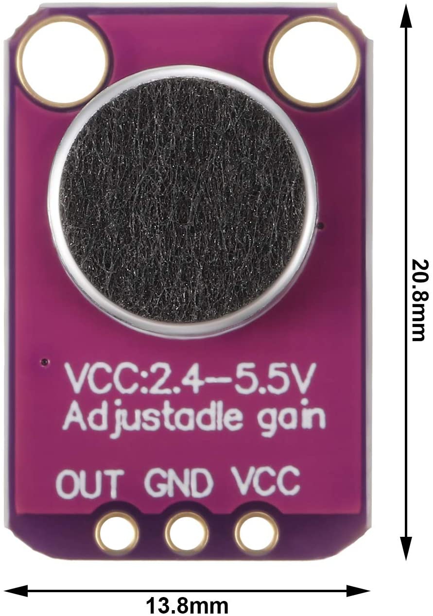

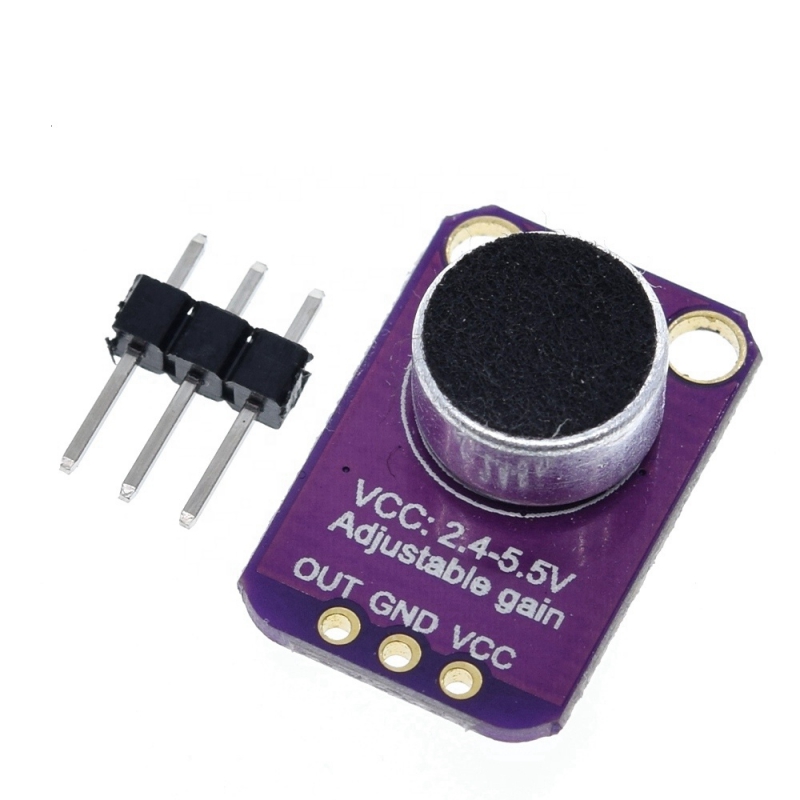

ماژول میکروفون MAX4466 یک ماژول صوتی مجهز به میکروفون خازنی و مدار تقویت‌کننده داخلی است که برای دریافت و تقویت سیگنال‌های صوتی در پروژه‌های الکترونیکی استفاده می‌شود. این ماژول با خروجی آنالوگ، قابلیت اتصال مستقیم به ورودی ADC میکروکنترلرها و بردهای توسعه را دارد.
2,520,000 ریال
ماژول میکروفون MAX4466 برای دریافت صدا و تبدیل آن به سیگنال الکتریکی تقویت‌شده طراحی شده است. این ماژول از تراشه تقویت‌کننده کم‌مصرف MAX4466 استفاده می‌کند و امکان تنظیم میزان بهره (Gain) سیگنال صوتی را به کمک پتانسیومتر روی برد فراهم می‌کند. وجود مدار پری‌آمپلی‌فایر روی برد باعث می‌شود سیگنال ضعیف خروجی میکروفون بدون نیاز به مدار تقویت‌کننده جداگانه قابل استفاده باشد. خروجی این ماژول به صورت آنالوگ ارائه می‌شود و می‌توان آن را به ورودی‌های آنالوگ میکروکنترلرهایی مانند Arduino، ESP و سایر بردهای پردازشی متصل کرد.طراحی کم‌مصرف و ابعاد کوچک این ماژول، آن را برای پروژه‌های تشخیص صدا، ضبط صوت، سیستم‌های تعاملی و تجهیزات الکترونیکی قابل حمل مناسب کرده است. بهره قابل تنظیم نیز امکان سازگاری بهتر با شرایط مختلف محیطی و سطح صدای ورودی را فراهم می‌کند.
مشخصات:
  • نوع: ماژول میکروفون دارای پری‌آمپلی‌فایر
  • تراشه تقویت‌کننده: MAX4466
  • نوع میکروفون: میکروفون خازنی (Electret Condenser Microphone)
  • ولتاژ تغذیه: 2.4V تا 5.5V
  • خروجی: آنالوگ
  • رابط اتصال: پایه‌های VCC، GND و OUT
  • بهره تقویت: قابل تنظیم
  • نسبت رد تغذیه (PSRR): 112dB
  • نسبت رد مد مشترک (CMRR): 126dB
  • خروجی تقویت‌کننده: Rail-to-Rail
  • جریان مصرفی ثابت: کمتر از 24µA
  • پهنای باند بهره: 600kHz
  • ابعاد برد: 20.8mm × 13.8mm × 7.5mm
  • میزان تقویت کنندگی آمپلی فایر: قابل تنظیم 25 تا 125 برابر
  • سوراخ نصب: دو سوراخ 2.5 میلی متری
