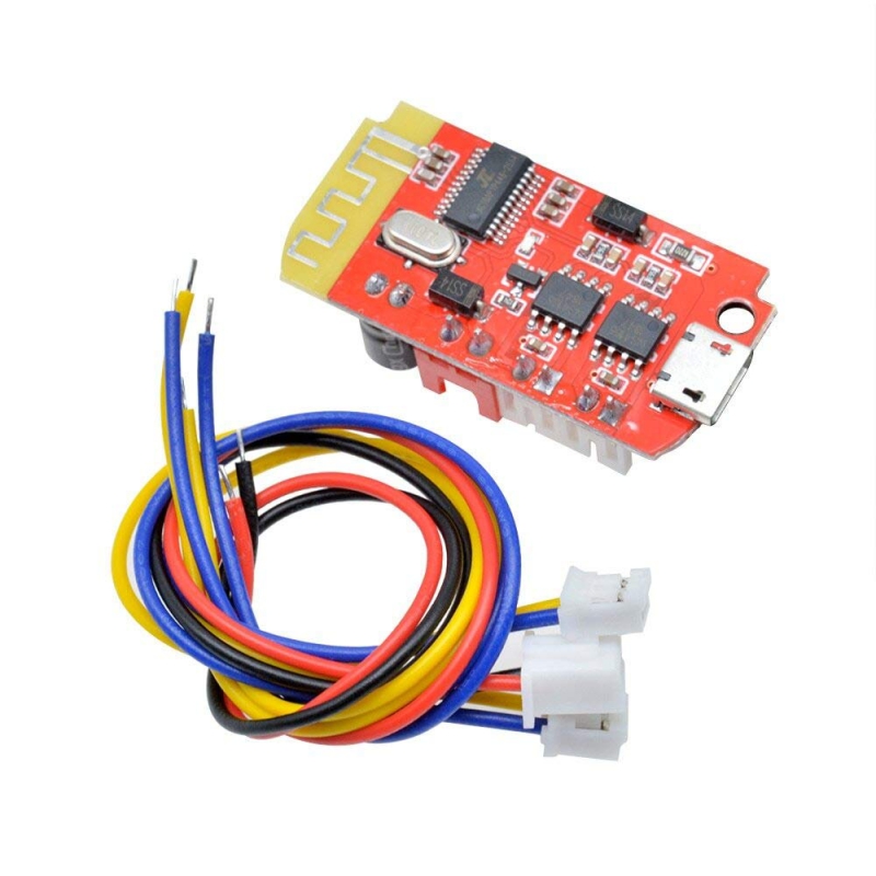

ماژول آمپلی فایر +DW-CT14 استریو 2X5W به همراه بلوتوث و کیفیت صدای بسیار خوب
ماژول آمپلی فایر بلوتوث استریو CT14 که دارای پورت شارژ میکرو یو اس بی می باشد با بلوتوث انواع موبایل‌ها و آداپتورهای موجود در بازار سازگار می بوده و برد آن در فضای باز تقریبا 15 متر است. خروجی صدا دارای کیفیت و شفافیت بالایی می باشد. بر روی ماژول، آمپلی فایر 5 وات استریویی وجود دارد که خروجی بلوتوث را مستقیما تقویت کرده خروجی آن را می توانید مستقیم به بلندگو متصل نمایید. خروجی آمپلی فایر قابلیت موازی شدن را نداشته و در صورت موازی کردن به تراشه آمپلی فایر صدمه خواهد رسید.
  •  جریان کاری: 2 آمپر
  •  ولتاژ کاری : 5 ولت DC
  •  باتری لیتیوم : 3.7-5 ولت (باتری لیتیوم به یک ماژول محافظ نیاز دارد! این دستگاه می تواند باتری قابل شارژ لیتیوم را با یک  میکرو  USB شارژ کند و از درگاه میکرو USB نیز نمی توان به عنوان درگاه منبع تغذیه استفاده کرد)
  •  هنگام نصب بلوتوث در تابلو، آنتن نباید نزدیک به قطعات فلزی باشد تا در فاصله انتقال اثر نگذارد.
  •  پشتیبانی از کارت صدای USB، بدون درایو، اتصال و پخش
  •  دارای پورت شارژ میکرو یو اس بی
  •  بلوتوث: 4.2
  •  دارای کیفیت صدای مطلوب، مناسب برای ارتقا و اصلاح صدای ایده آل و پروژه های DIY.
  • آمپلی فایر: 5W+5W
  • امپدانس بلندگو : 4 الی 8 اهم

1. Support USB sound card, free drive, plug and play (normal lithium battery power supply).
2. This product has its own dual 5W power amplifier circuit, and must not be connected to another amplifier. The outputs of the two amplifiers cannot be connected in parallel, or the negative poles are connected together, otherwise the power amplifier chip is damaged.
3. Two 2-8Ω, 3-10W speakers can be connected separately, and the output is stereo.
4. The maximum working current is 5V2A. It is powered by 5V2A or higher regulated power supply, and the sound quality is better.
5. It is recommended to use a 3.7V lithium battery (lithium battery needs to have a protection board). It has a USB charging port to charge the lithium battery.
6. When the Bluetooth board is installed, the Bluetooth antenna should not be close to the metal parts as much as possible to avoid affecting the transmission distance.
Specifications
Bluetooth version: 4.2.
Supply Current: 1A
Power Supply Voltage: 5V
Power: 5W
Uses: power amplifier

  • حسین وظیفه دان | 7 ماه پیش خریدار
    سلام آیا میشه بهش دو تا بلندگو 8 اهم 0.5وات که توی فروشگاه هست وصل کرد؟
    • پشتیبانی | 7 ماه پیش
      حسین وظیفه دان سلام
      نیم وات بسیار کم است
      حداقل 3 وات وصل کنید
  • علی رحیمی | 8 ماه پیش خریدار
    سلام ببخشید من اگه بخوام این ماژول را روشن کنم تغذیه ورودی اون رو با یک رگولاتور 7805میتونم انجام بدم مشکلی نداره
    مشاهده پاسخ ها (3)
    • پشتیبانی | 8 ماه پیش
      علی رحیمی سلام و احترام، این ماژول با ولتاژ تغذیه 5 ولت کار می‌کند و از نظر ولتاژ می‌توان آن را با رگولاتور 7805 تغذیه کرد، اما باید توجه داشت که در زمان پخش صدا به‌ویژه در توان‌های بالاتر جریان مصرفی ماژول می‌تواند به حدود 1 آمپر یا بیشتر برسد. رگولاتور 7805 خطی است و در این جریان تلفات حرارتی قابل‌توجهی ایجاد می‌کند، بنابراین در صورت استفاده باید هیت‌سینک مناسب در نظر گرفته شود و اختلاف ولتاژ ورودی و خروجی زیاد نباشد، در غیر این صورت احتمال داغ شدن شدید و افت ولتاژ و حتی سوختن رگلاتور وجود دارد.
  • علی اندرخورا | 9 ماه پیش
    خسته نباشید خدمت شما، ببخشید، میشه بلندگو ۶ وات به این ماژول متصل کرد؟
    • پشتیبانی | 9 ماه پیش
      علی اندرخورا سلام و احترام، بله از نظر توان نامی می‌توانید بلندگوی 6 وات را به این ماژول 2×5 وات متصل کنید، به شرطی که امپدانس بلندگو مطابق مشخصات ماژول (معمولاً 4 یا 8 اهم) باشد. توان 5 وات خروجی ماژول به این معناست که حداکثر توان تحویلی کمتر از توان نامی 6 وات بلندگو است، بنابراین از نظر توان مشکلی ایجاد نمی‌شود. فقط تغذیه ماژول باید در محدوده مجاز باشد تا اعوجاج و افزایش حرارت رخ ندهد.
  • هرمز مولایی | 11 ماه پیش خریدار
    سلام صمن تشکر از پاسخگویی شما ایا امپیلی فایر ی بااین ای سی هست که بشه استفاده کرد جالا چه در فروشگاه شما یابیرون ممنون میشم راهنمایی بفرمایید
    • پشتیبانی | 11 ماه پیش
      هرمز مولایی سلام و احترام، این ماژول به‌صورت کامل بر پایه آی‌سی آمپلی‌فایر کلاس D طراحی شده و همان چیزی است که برای استفاده عملی نیاز دارید، آی‌سی به‌کاررفته به‌تنهایی معمولاً به‌صورت مجزا عرضه نمی‌شود یا استفاده از آن بدون مدار چاپی، قطعات جانبی و طراحی صحیح توصیه نمی‌شود، بنابراین برای کاربرد عادی بهترین و ایمن‌ترین گزینه همان ماژول آماده است و در حال حاضر آمپلی‌فایر مجزای آماده دیگری با همین آی‌سی به‌صورت جداگانه در فروشگاه موجود نمی باشد.
    با عرض سلام ایا میشه پنل بلوتوثی سیمی که ریموت داره به این ماژول وصل وفقط از امپیلی فایرش استفاده کرد چون قدرتش فوق العاده هستش
      هرمز مولایی سلام و احترام، خیر چنین امکانی برای این مدل جهت اتصال سیمی فراهم نمی باشد بنابراین امکان اتصال پنل بلوتوثی دارای ریموت و استفاده صرف از بخش آمپلی‌فایر این ماژول به‌صورت استاندارد و قابل اطمینان وجود ندارد
    باسلام وعرض خسته نباشید با توجه به اینکه این ماژول ورودی صدا نداره چطور میشه ورودی صدا گذاشت که یک پخش کننده روبهش وصل کرد واز امپیلی فایرش استفاده کرد خواهشا به بخشهای دیگر پاسم ندید واگه ممکنه راه حل بگید خیلی ممنون میشم
      هرمز مولایی سلام و احترام، این برد فقط دارای ورودی صوت از طریق بلوتوث است و هیچ ورودی آنالوگ یا دیجیتال جداگانه‌ای برای اتصال مستقیم پخش‌کننده در طراحی آن موجود نیست، راه‌حل فنی مطمئن برای افزودن ورودی صوت بدون تغییر اساسی در مدار و ریسک آسیب به ماژول امکان‌پذیر نیست.
  • سید احمد جعفری | 12 ماه پیش
    آقا یه سوال دارم اگه این رو به ۲ تا بلندگو ۸ اهم ۵ وات که داخل فروشگاه هست نصب کنم بهتره یا به وسیه آمپلی فایر ۲ در ۵ وات استریو و پلیر
    • پشتیبانی | 12 ماه پیش
      سید احمد جعفری سلام و احترام، از نظر فنی ماژول آمپلی‌فایر بلوتوثی CT14+ برای راه‌اندازی دو بلندگوی ۸ اهم ۵ وات کاملاً مناسب است و در صورت تأمین تغذیه کافی، توان نامی هر دو را تأمین می‌کند، بنابراین اگر منبع صوتی شما عمدتاً بلوتوث (موبایل و…‌) است، استفاده مستقیم از همین ماژول با دو بلندگو انتخاب ساده‌تر و جمع‌وجورتر است. در مقابل، ماژول «آمپلی‌فایر ۲×۵ وات استریو به‌همراه پلیر» معمولاً علاوه بر تقویت‌کننده، امکاناتی مثل پخش از USB/SD یا رادیو دارد و در صورتی که نیاز به این امکانات دارید، از نظر کاربری گزینه کامل‌تری محسوب می‌شود، ولی از لحاظ توان و تطابق امپدانس، هر دو نوع آمپلی‌فایر برای همان دو بلندگوی ۸ اهم ۵ وات قابل استفاده هستند و تفاوت «بهتر بودن» بیشتر به امکانات موردنیاز شما (فقط بلوتوث یا بلوتوث به‌همراه پلیر مستقل) برمی‌گردد تا به قدرت صدا.
  • محمدجواد نظری | 1 سال پیش
    سلام میشه به این ۲ تا بلندگو ۸ اهم وصل کرد؟
      محمدجواد نظری سلام، این ماژول آمپلی‌فایر 2×5W برای کار در بار 4 تا 8 اهم طراحی شده است و اتصال دو بلندگوی 8 اهم به خروجی‌های آن بلامانع است، فقط توجه داشته باشید که در بار 8 اهم توان خروجی واقعی کمی کمتر از حالت 4 اهم خواهد بود.
    سلام میشه به این ۲تا بلندگو ۸ اهم وصل کرد؟
