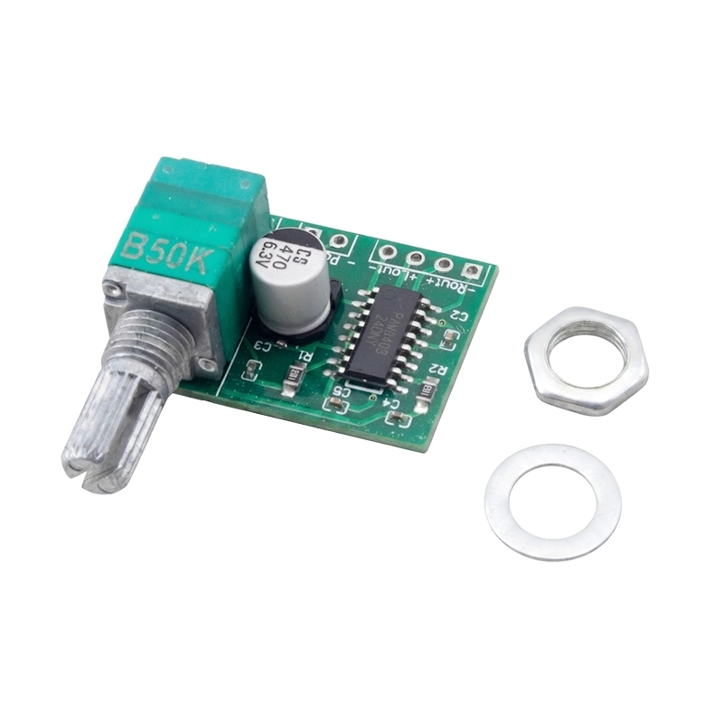

این برد آمپلی فایر کلاس D دو کانال یا استریو با استفاده از تراشه PAM8403 ساخته شده است و دارای یک ولوم جهت تنظیم صدای خروجی 6 وات شامل 3W + 3W است.
مناسب برای سیستم های صوتی کوچک، کم مصرف و قابل حمل مانند MP3 Playerها و سایر سیستم های صوتی دیگر که دارای بلندگوهای 4اهم و 8اهم هستند.یکی از مزایای استفاده از این ماژول کارکرد آن در محدوده ولتاژی 2.5 الی 5.5 ولت است که این باعث می شود ماژول این قابلیت را داشته باشد که با 3باتری 1.5ولتی یا یک باتری LI-ion یا از طریق USB راه اندازی شود.توصیه می شود برای کار با این ماژول برای رسیدن به کیفیت بیشتر از سیم های شیلد دار استفاده نمایید. همچنین از اتصال خروجی های ماژول به یکدیگر به شدت پرهیز نمایید.
  • مدل : GF1002
  • آی سی : PAM8403
  • ولتاژ کاری : 2.5 الی 5.5 ولت
  • کلید ولوم : 50 کیلو اهم
  • توان مصرفی 3Watt + 3Watt
  • ابعاد : 28x20x13mm
  • بهره وری : 90%
PAM8403 is a small digital power amplifier chip. The high-definition sound quality highlights the advantages of the digital chip. The circuit adopts the most favorable peripheral configuration. The power supply filter is upgraded to 470uf 1.6mm fiberglass plate. The power amplifier board is the most meticulous, and the output is 3W + 3W high fidelity. Sound quality, the potentiometer uses the original anti-body, the life can reach 15 years, potentiometer with switch can reverse the power directly .
Description
Product Name: PAM8403 Digital Power Amplifier Board
Specification model: GF1002
Power: 5v DC
Minimum output: 3W*2
Appearance size: 28*20.2*15mm
