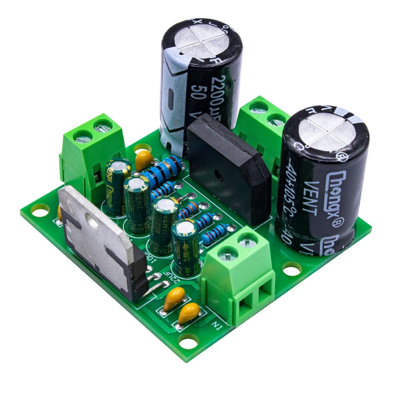

ماژول آمپلی فایر 100W مونو با تراشه TDA7294
ماژول آمپلیفایر 100 وات مونو TDA7294 یک تقویتکننده صوتی با کیفیت Hi-Fi و طراحی استاندارد است که بر پایه تراشه قدرتمند TDA7294 ساخته شده. این تراشه از نوع کلاس AB بوده و توانایی ارائه خروجی تا 100 وات RMS را دارد. وجود مدار یکسوساز داخلی و خازنهای فیلتر بزرگ باعث میشود نیازی به منبع تغذیه DC جداگانه نباشد و بتوان مستقیماً از ترانس دوبل 12 تا 36 ولت AC برای تغذیه آن استفاده کرد. مدار دارای محافظ حرارتی و محافظ اتصال کوتاه است و طراحی آن بهگونهای انجام شده که در زمان روشن یا خاموش شدن، هیچ صدای پاپ یا نویز ناگهانی ایجاد نمیکند. استفاده از خازنهای با ظرفیت 2200µF/50V و قطعات دقیق، پایداری بالا و اعوجاج بسیار پایین (THD کمتر از 0.005%) را تضمین میکند. این ماژول انتخابی ایدهآل برای پروژههای صوتی حرفهای و آمپلیفایرهای خانگی است که نیاز به توان بالا و صدای شفاف دارند.
- ولتاژ کاری: دوبل 12 تا 36 ولت AC
- حداکثر توان خروجی: 100 وات RMS
- اعوجاج کل (THD): 0.005% در توان 5 وات / حداکثر 0.1% در توان 50 وات
- مقاومت بار خروجی: 4 تا 8 اهم
- ابعاد برد: 50×50 میلیمتر
- کلاس کاری: AB
- محافظتها: اتصال کوتاه، دمای بیش از حد
- ورودی تغذیه: ترمینال پیچی (AC-GND-AC)
- ورودی سیگنال: ترمینال پیچی (IN-GND)
- خروجی اسپیکر: ترمینال پیچی (OUT-GND)
- نوع تراشه: TDA7294
- خازنهای اصلی: 2200µF / 50V
- جنس PCB: فایبر گلاس با چاپ راهنما و لایه محافظ

پارسا حسین سرایی | 5 ماه پیش اصلا نمیشه با برق DC استفاده کرد؟-
پشتیبانی | 5 ماه پیش سلام و احترام،
این ماژول آمپلیفایر TDA7294 ذاتاً با تغذیه DC کار میکند اما نه هر DC سادهای. آیسی در حالت استاندارد با تغذیه دوگانه (مثبت و منفی) مثلاً ±12 تا ±35 ولت DC بهترین عملکرد را دارد. در بسیاری از ماژولهای آماده، مدار داخلی طوری طراحی شده که با یک منبع DC تکقطبی 12 تا 24 ولت هم کار کند، اما در این حالت توان خروجی واقعی کمتر از 100 وات خواهد بود و رسیدن به 100 وات فقط با تغذیه مناسب و ولتاژ بالاتر امکانپذیر است. استفاده مستقیم از DC تکمنبع ضعیف باعث کاهش قدرت و احتمال اعوجاج میشود.
محمد رحیمی | 6 ماه پیش سلام ولتاژ مناسبش یعنی ۳ سر
32+ زمین 32-
یا حداکثر اختلاف پتانسیل بشه ۳۲ ولت ؟-
پشتیبانی | 6 ماه پیش سلام و احترام، تراشه TDA7294 برای عملکرد صحیح به منبع تغذیه دوبل یا متقارن نیاز دارد. بنابراین ولتاژ مورد نظر شما باید به صورت ۳۲ ولت مثبت، زمین و ۳۲ ولت منفی اعمال شود. طبق اطلاعات رسمی سازنده، این تراشه در محدوده ولتاژ متقارن فعالیت میکند و مجموع اختلاف پتانسیل بین دو قطب مثبت و منفی در حالت پیشنهادی شما ۶۴ ولت خواهد بود. استفاده از ولتاژ ۳۲ ولت به صورت تک یعنی اتصال تنها به قطب مثبت و منفی بدون نقطه مرجع مرکزی، برای این ماژول مناسب نیست و منجر به عدم کارکرد یا آسیب به مدار خواهد شد.

حسین محتشمی | 4 سال پیش مطابق دیتا شیت، تغذیه آی سی +-40 ولت است و لذا حداکثر ولتاژ ترانس AC (با حساب Vp=Vac*1.41) برابر با 28 ولت است و ترانس دوبل 28 ولت بالاترین ولتاژی است که قابل استفاده است. -

میشه یکسو ساز رو خارج کرد و مستقیم برق dc بهش وصل کرد توی دیتا شیت صحبتی از ac یا dc بودن تغذیه نشدهمشاهده پاسخ ها (2)-
پشتیبانی | 4 سال پیش سلام ، می توان با حذف بخش یکسو سازی مدار از ولتاژ DC استفاده کرد اما این کار پیشنهاد نمی شود.
