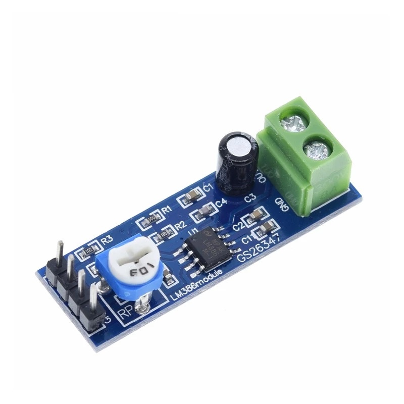

ماژول آمپلی فایر LM386 دارای گین 200
کد کالا: 3011017079
ماژول تقویت‌کننده صوتی مبتنی بر آی‌سی LM386 با ولتاژ کاری 5 تا 12 ولت DC، گین ثابت 200 و پتانسیومتر تنظیم ولوم، مناسب تقویت سیگنال‌های صوتی ضعیف مونو
1,170,000 ریال
ماژول آمپلی فایر LM386 یک تقویت‌کننده صوتی کم‌مصرف و ولتاژ پایین است که بر پایه آی‌سی شناخته‌شده LM386 طراحی شده و برای پروژه‌های صوتی کوچک، پرتابل و آموزشی کاربرد گسترده‌ای دارد. در این ماژول، گین مدار با استفاده از اتصال استاندارد پایه‌های 1 و 8 آی‌سی روی مقدار 200 تنظیم شده است که حداکثر تقویت ولتاژ قابل دستیابی در این تراشه محسوب می‌شود. وجود پتانسیومتر 10K روی برد امکان کنترل مستقیم شدت صدا را بدون نیاز به مدار جانبی فراهم می‌کند.
این ماژول قادر است سیگنال‌های صوتی ضعیف خروجی از منابعی مانند میکروفن‌های تقویت‌شده، خروجی هدفون یا ماژول‌های پخش صدا را دریافت کرده و آن‌ها را تا سطح مناسب برای راه‌اندازی بلندگوی مونو تقویت کند. خروجی بلندگو به‌صورت ترمینال پیچی طراحی شده که اتصال ایمن و سریع سیم‌های بلندگو را ممکن می‌سازد. همچنین پایه‌های ورودی صدا، تغذیه و زمین به‌صورت هدر پین در دسترس هستند تا اتصال به بردهای آردوینو، ESP و سایر کنترلرها به‌سادگی انجام شود. طراحی ساده، پایداری مناسب و نیاز نداشتن به تنظیمات پیچیده باعث شده این ماژول انتخابی قابل‌اعتماد برای پروژه‌های عملی و نیمه‌حرفه‌ای باشد.
  • ولتاژ کاری: 5-12V DC
  • گین تقویت: 200
  • نوع تقویت: مونو
  • پتانسیومتر روبردی: 10K با افزایش ولوم در چرخش ساعتگرد
  • ابعاد برد: 41x13.7 میلی‌متر
  • رابط ورودی: پین هدر سیگنال صوت و تغذیه
  • رابط خروجی: ترمینال پیچی بلندگو
  • آی‌سی اصلی: LM386
این ماژول برای کاربرانی مناسب است که نیاز به تقویت سریع و کم‌هزینه سیگنال صوتی در پروژه‌های کوچک دارند و می‌خواهند بدون طراحی مدار آنالوگ پیچیده، به نتیجه‌ای پایدار و قابل‌استفاده برسند. وجود ولوم روبردی و تغذیه با ولتاژ پایین، استفاده از آن را در پروژه‌های پرتابل و آموزشی بسیار ساده می‌کند.
  • تقویت صدای خروجی ماژول‌های MP3 و پلیر صوتی
  • استفاده در پروژه‌های آردوینو و ESP برای خروجی صوتی
  • ساخت آمپلی‌فایرهای کوچک پرتابل
  • تقویت صدای رادیوهای DIY
  • پروژه‌های آموزشی درس الکترونیک و آنالوگ
  • سیستم‌های اینترکام ساده
  • تقویت صدای اسباب‌بازی‌های الکترونیکی
  • پروژه‌های صوتی مبتنی بر میکروکنترلر
The LM386 Audio Amplifier Module is a compact and efficient mono audio amplification solution built around the well-known LM386 low-voltage audio power amplifier IC. This module is specifically configured for maximum voltage gain of 200 by utilizing the standard gain-setting method between pins 1 and 8 of the LM386, allowing it to amplify very weak audio signals to a level suitable for directly driving a small speaker.
An onboard 10K potentiometer provides direct and convenient control over the output volume, eliminating the need for external attenuation circuitry. The module accepts low-level audio inputs from sources such as MP3 players, microcontroller DAC outputs, pre-amplified microphones, or headphone-level signals.
Speaker output is available through a screw terminal block, ensuring secure and reliable connection to a mono speaker. Power supply and audio input pins are broken out via standard pin headers, making the module easy to integrate with Arduino, ESP, and other development platforms. With its low component count, stable operation, and wide operating voltage range, this module is well suited for portable, educational, and embedded audio projects.
Specifications
  • Operating Voltage: 5–12V DC
  • Voltage Gain: 200
  • Amplifier Type: Mono
  • Onboard Potentiometer: 10K, clockwise rotation increases volume
  • Board Dimensions: 41x13.7 mm
  • Input Interface: Pin header (audio signal and power)
  • Output Interface: Screw terminal for speaker
  • Main IC: LM386
Common Applications
This module is ideal for users who need a simple, low-cost, and reliable way to amplify audio signals without designing a discrete analog amplifier circuit. Its low-voltage operation and onboard volume control make it especially suitable for portable and microcontroller-based projects.
  • Audio amplification for MP3 and sound player modules
  • Arduino and ESP-based audio output projects
  • Small portable speaker amplifiers
  • DIY radio and intercom systems
  • Educational analog electronics experiments
  • Toy and embedded audio systems
  • Simple mono sound reinforcement applications
  • Microcontroller-driven audio projects

    برای کسانی که یک آمپلی فایر ارزون برای میکروفون های داینامیک یا گیتار الکتریکی این تراشه کار راه بندازه، فقط میزان گین روی حداکثر تنظیم شده که باعث میشه داخل صدا نویز سفید داشته باشه، که حتی با ایزوله کردن ماژول و قفس فارادی هم از بین نمیره و نتها راه حلش اینه که مقاومت ۰ اهمی که پین های ۱ و ۵ رو به هم وصل ومیکنه رو در بیارید و بجاش خودتون یک پتانسومتر ۵ کیلو اهم وصل کنید یا راه حل دیگه اینه که یک خازن و پنانسومتر به خروجی وصل کنید تا با افزایش تن صدا نویز ها کم رنگ تر بشن.
    من خودم با ای سی LM386 یک امپلی فایر پیشرفته تر ساختم ولی صداش فرقی با این نداره پس خرید این ماژول آماده به صرفه تره.
