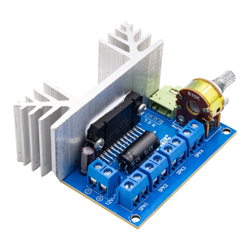

اگر به دنبال راهکاری ساده برای راه‌اندازی چهار بلندگو با توان مناسب و کیفیت صدای مطلوب هستید، این ماژول انتخابی کاربردی است. ماژول آمپلی فایر چهار کاناله مبتنی بر تراشه TDA7388 با ورودی 3.5 میلی‌متری، کنترل حجم صدا و تغذیه 12 تا 24 ولت، برای سیستم‌های صوتی خودرو و پروژه‌های DIY طراحی شده است.
18,900,000 ریال
ماژول آمپلی فایر 4x45W ایرانیک بر پایه تراشه شناخته‌شده TDA7388 طراحی شده و امکان راه‌اندازی هم‌زمان چهار کانال صوتی را تنها با یک برد فراهم می‌کند. این ویژگی باعث می‌شود بدون نیاز به استفاده از چندین ماژول مجزا، بتوان یک سیستم صوتی چندکاناله با سیم‌کشی ساده‌تر و فضای اشغال‌شده کمتر ایجاد کرد.
ورودی صوتی از طریق جک استاندارد 3.5 میلی‌متری انجام می‌شود؛ بنابراین اتصال مستقیم به تلفن همراه، لپ‌تاپ، کامپیوتر، ماژول‌های بلوتوث، پخش خودرو و سایر منابع صوتی به‌سادگی امکان‌پذیر است. همچنین وجود پتانسیومتر تنظیم حجم صدا روی برد، کنترل سریع شدت صدا را بدون نیاز به مدار جانبی فراهم می‌کند.
استفاده از تراشه TDA7388 که یک آمپلی‌فایر کلاس AB چهار کاناله است، موجب دستیابی به کیفیت صدای مناسب، اعوجاج پایین و پاسخ فرکانسی گسترده برای پخش موسیقی و صوت می‌شود. این تراشه به دلیل استفاده گسترده در سیستم‌های صوتی خودرو، عملکرد پایداری در تغذیه 12 ولتی ارائه می‌دهد.
برای حفظ عملکرد پایدار در توان‌های بالا، برد به هیت‌سینک آلومینیومی بزرگ مجهز شده است که دفع حرارت را بهبود می‌بخشد و به افزایش پایداری عملکرد تراشه کمک می‌کند.
یکی دیگر از مزیت‌های این ماژول، وجود مدارهای محافظ داخلی تراشه در برابر افزایش دما، اضافه‌بار و اتصال کوتاه است که احتمال آسیب‌دیدن مدار در شرایط کاری نامناسب را کاهش می‌دهد.
ابعاد کوچک برد در کنار ترمینال‌های پیچی، نصب آن را در پروژه‌های سفارشی، جعبه‌های صوتی، تجهیزات خودرو و انواع سیستم‌های صوتی آسان می‌کند.

  • مدل تراشه: TDA7388
  • نوع مدار: آمپلی‌فایر صوتی چهار کاناله کلاس AB
  • ولتاژ کاری: 12 تا 24 ولت DC
  • ولتاژ پیشنهادی: 12 تا 15 ولت DC
  • فرکانس پاسخ: 20Hz تا 20kHz
  • جریان بی‌بار: کمتر از 400mA
  • جریان موردنیاز: 3 تا 10A
  • توان خروجی هر کانال: 45W در بار 4Ω (طبق اطلاعات ارائه‌شده)
  • ورودی صوت: جک 3.5mm
  • نوع پکیج تراشه: Multiwatt-15
  • خروجی بلندگو: 4 کانال (SPK1 تا SPK4)
  • ابعاد برد: 64 × 41.5 میلی‌متر
  • حفاظت داخلی: اتصال کوتاه، اضافه‌بار و افزایش دما

  • مجتبی کرمی | 6 ماه پیش
    هیت سینک مناسب برای این ماژول چی هست بتونم تهیه کنم
    و همچنین فن مناسب
    • پشتیبانی | 6 ماه پیش
      مجتبی کرمی سلام و احترام، هیت‌سینک نصب‌شده روی ماژول برای توان‌های متوسط و استفاده عادی معمولاً کافی است، اما در صورت استفاده طولانی‌مدت با ولوم بالا و اتصال چند بلندگو، دمای تراشه می‌تواند افزایش یابد. در این شرایط استفاده از یک فن کوچک 5 یا 12 ولتی با جریان هوای ملایم روی هیت‌سینک می‌تواند به کاهش دما و افزایش پایداری کمک کند. در کاربردهای معمول خانگی و بدون کارکرد مداوم در توان‌های بالا، همان هیت‌سینک موجود روی برد عموماً کفایت می‌کند.
  • سورنا شهبازبیگی | 6 ماه پیش خریدار
    سلام من خریدم از سایتتون عالی بود
    ولی تو صدای بالا خیلی داغ میکنه مشکلی نداره؟
    چون هیسینک دیگه و فن ندارم
      سورنا شهبازبیگی سلام و احترام، داغ شدن تراشه در توان‌های بالا به دلیل تلفات حرارتی امری طبیعی است اما در صورت عدم دفع صحیح حرارت، منجر به فعال شدن مدار محافظ داخلی یا آسیب دائمی به تراشه می‌شود. طبق دیتاشیت رسمی، دمای کاری نباید از محدوده مجاز فراتر رود و استفاده از هیت‌سینک مناسب برای این توان الزامی است. کارکرد مداوم در دمای بالا بدون سیستم خنک‌کننده باعث کاهش طول عمر و سوختن قطعه خواهد شد. پیشنهاد می‌شود جهت جلوگیری از خسارت، از هیت‌سینک بزرگتر و فن خنک‌کننده استفاده نمایید.
  • علیرضا عبدالملکی | 7 ماه پیش
    سلام خسته نباشید
    ببخشید برای تامین ورودی این امپلی فایر میشه از خروجی های RCA پخش خودرو استفاده کرد ؟ و این کار باعث ایجاد توان بیش از حد در خروجی امپلی فایر نمی شود ؟ و اینکه اگه برای تامین برق این ماژول از برق خودرو استفاده کرد باعث ایجاد نویز در خروجی امپلی فایر نمی‌شود؟
    • پشتیبانی | 7 ماه پیش
      علیرضا عبدالملکی سلام و احترام، بله ورودی‌های این ماژول با سطح سیگنال لاین سازگار هستند و می‌توان آن را مستقیماً به خروجی‌های RCA پخش خودرو متصل کرد. استفاده از خروجی RCA باعث افزایش توان بیش از حد در آمپلی‌فایر نمی‌شود، زیرا توان خروجی توسط ولتاژ تغذیه و مشخصات داخلی آی‌سی TDA7388 تعیین می‌شود. این تراشه برای سیستم صوتی خودرو طراحی شده و با تغذیه حدود ۱۲ تا ۱۴٫۴ ولت کار می‌کند، بنابراین استفاده از برق خودرو معمولاً مشکلی ایجاد نمی‌کند، اما کیفیت سیم‌کشی و اتصال زمین در میزان نویز بسیار مؤثر است.
  • سیروان اسمعیل پوری | 7 ماه پیش خریدار
    سلام ماژول آمپلی فایر 4x45W با تراشه TDA7388 ایرانیک را با پخش کننده MP3 PLAYER پنلی بلوتوثی 12V مدل KH-9206 برای ساختن یه باند صوتی خانگی استفاده کنم. قابل اجرا هست؟
      سیروان اسمعیل پوری سلام و احترام،
      بر اساس دیتاشیت رسمی TDA7388 و مشخصات ماژول‌های MP3 پنلی مانند مدل KH‑9206 که خروجی صوتی سطح خط ارائه می‌دهند، ورودی ماژول آمپلی‌فایر با این سطح سیگنال سازگار است و امکان استفاده هم‌زمان آن‌ها برای ساخت سیستم صوتی خانگی وجود دارد. کافی است خروجی چپ و راست پخش‌کننده به ورودی‌های مربوط آمپلی‌فایر متصل شود و تغذیه ۱۲ ولت هر دو ماژول نیز به‌درستی و با جریان کافی تأمین شود.
  • علی نیاقی | 8 ماه پیش خریدار
    سلام این مدل استریو چهار کانال هست
    نمیشه مثلا کانال های سمت راست را با هم یکی کرد قوی تر شه؟
    • پشتیبانی | 8 ماه پیش
      علی نیاقی سلام و احترام، تراشه TDA7388 یک آمپلی‌فایر چهار کاناله از نوع BTL است و خروجی هر کانال آن به صورت پل داخلی طراحی شده است؛ بنابراین اتصال مستقیم دو خروجی کانال به یکدیگر برای افزایش توان مجاز نیست و می‌تواند باعث آسیب جدی به آی‌سی شود. این مدل به‌طور پیش‌فرض امکان Bridge کردن یا موازی کردن کانال‌ها برای افزایش توان را در طراحی خود ندارد. در نتیجه نمی‌توان کانال‌های سمت راست یا چپ را با هم یکی کرد و هر کانال باید به‌صورت مستقل به بلندگوی جداگانه متصل شود.
  • آرمین ارجمندیان | 9 ماه پیش
    سلام. تمام آمپلی کلاس abنیاز به بلندگو در خروجی دارن. چطور باید تهیه کرد؟
    • پشتیبانی | 9 ماه پیش
      آرمین ارجمندیان سلام، سایر کلاس‌های کاری آمپلی فایر ها و ذاتا آمپلی فایر ها برای خروجی صدا نیاز به بلندگو دارند در همین منظور شما می توانید برای خرید بلندگو می توانید از فروشگاه‌های تخصصی لوازم صوتی اقدام نمایید.
  • پارسا عامری | 9 ماه پیش
    سلام و وقت بخیر. این ماژول قابلیت پارالل دارد؟
      پارسا عامری سلام و احترام؛ خیر، ماژول آمپلی‌فایر مبتنی بر تراشه TDA7388 **قابلیت پارالل‌کردن خروجی کانال‌ها را ندارد**، زیرا هر چهار کانال آن دارای مدار بازخورد مستقل و طراحی داخلی تفکیک‌شده هستند؛ در صورت اتصال موازی خروجی‌ها، تداخل فاز و نوسان جریان بین کانال‌ها رخ می‌دهد که موجب آسیب قطعی تراشه خواهد شد. اگر هدف شما افزایش توان خروجی است، باید از آمپلی‌فایرهای طراحی‌شده برای **Bridge یا Parallel Mode** (مانند TDA7294 یا TPA3116D2) استفاده کنید.
  • پارسا عامری | 10 ماه پیش
    سلام . توان نوشته شده peak power هست یا r.m.s?
    • پشتیبانی | 10 ماه پیش
      پارسا عامری سلام و احترام، توان 4×45 وات درج‌شده برای ماژول آمپلی‌فایر با تراشه TDA7388 توان پیک (Peak Power) است و نه توان واقعی RMS. توان خروجی مؤثر یا RMS این تراشه در شرایط استاندارد تغذیه ۱۴.۴ ولت و بار ۴ اهم، به‌مراتب کمتر و معمولاً در حدود 4×20 تا 4×25 وات است که معیار واقعی برای مقایسه و طراحی سیستم صوتی محسوب می‌شود.
  • سان ار الله وردی پور | 11 ماه پیش
    سلام می‌توان بلندگوی ۸ اهم به این ماژول وصل کرد ؟
    • پشتیبانی | 11 ماه پیش
      سان ار الله وردی پور سلام بهترین حالت توان خروجی هر کانال: 45 وات در 4 اهم می باشد.
      سان ار الله وردی پور سلام بهترین حالت توان خروجی هر کانال: 45 وات در 4 اهم می باشد .
