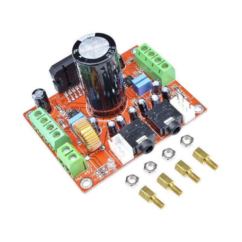

ماژول آمپلی فایر 4X50W با تراشه TDA7850
کد کالا: 3011017072
تقویت‌کننده صوتی 4 کاناله 50 وات با ورودی AUX و تغذیه 12 ولت DC، مجهز به چیپ قدرتمند TDA7850
این ماژول آمپلی‌فایر 4 کاناله با استفاده از تراشه قدرتمند TDA7850 طراحی شده که از سری آمپلی‌فایرهای کلاس AB بوده و در بسیاری از سیستم‌های صوتی خودرو نیز مورد استفاده قرار می‌گیرد. مدار از ورودی صدای 4 کاناله پشتیبانی می‌کند که از طریق سوکت‌های AUX یا ورودی مستقیم قابل اتصال است و خروجی آن نیز در چهار کانال مجزا (دو جفت ترمینال خروجی) ارائه می‌شود. خازن الکترولیتی بزرگ 10000 میکروفاراد به همراه کویل فیلتر، تلفات فرکانسی را کاهش داده و راندمان صوتی مدار را افزایش می‌دهد. به‌کارگیری خازن‌های ELNA برای کوپلاژ سیگنال، منجر به انتقال صدای شفاف و بدون نویز شده است. این برد با تغذیه 12 ولت DC کار می‌کند و برای راه‌اندازی اسپیکرهای 4 تا 8 اهم در توان‌های متوسط و بالا بسیار مناسب است. نصب آسان، ابعاد استاندارد و پشتیبانی از ولتاژ پایین آن را به گزینه‌ای کاربردی برای پروژه‌های صوتی خانگی و اتومبیل تبدیل کرده است.
  • تراشه اصلی: TDA7850 چهار کاناله
  • ولتاژ کاری: 12V DC
  • جریان کاری توصیه‌شده: حداقل 3A (با منبع تغذیه پایدار)
  • توان خروجی هر کانال: 50W (در بار 4Ω)
  • تعداد کانال خروجی: 4 کانال مستقل (OUT1 تا OUT4)
  • نوع ورودی صدا: سوکت 3.5mm استریو / کانکتور خطی
  • نوع خروجی صدا: ترمینال پیچی برای هر کانال
  • نوع خازن کوپلاژ: ELNA Audio Capacitor
  • ظرفیت خازن فیلتر: 10000μF
  • نوع تقویت: Class AB Linear Amplification
  • ابعاد برد: [نیاز به تأیید از کاربر یا فروشنده]
  • پشتیبانی امپدانس بار: 4Ω تا 8Ω
این ماژول انتخابی مناسب برای پیاده‌سازی سیستم‌های صوتی با کیفیت در پروژه‌های خانگی، خودرویی یا پرتابل است. توان بالا و طراحی بهینه، آن را برای درایو مستقیم اسپیکرهای مستقل بسیار مناسب کرده است.
  • سیستم صوتی خودرو (Car Audio)
  • آمپلی‌فایرهای خانگی پرتابل
  • پروژه‌های DIY صوتی حرفه‌ای
  • بلندگوی چهار کاناله در محیط باز
  • ارتقاء سیستم صوتی لپ‌تاپ یا تلویزیون
  • استفاده در سیستم‌های صوتی رومیزی
  • تقویت‌کننده صوتی برای اسپیکرهای پسیو
  • تجهیزات آموزشی در حوزه صوت و الکترونیک
  • آزمایش و تست مدارهای صوتی
  • پروژه‌های سفارشی اسپیکر بلوتوث چندکاناله
Are you want to listen to the lossless music? This amplifier board can meet your needs. It adopts TDA7850 high quality chip and BA3121 denoiser for clear sound of music.
Specifications
Power Supply: DC 12V or 12V Car Power
Chip: TDA7850
Channel Type: 4 Inputs and 4 Outputs
Output Power: 4*50W
Output Match: 4-8 ohm
PCB Board Size: 65 * 52 * 30mm / 2.56 * 2.05 * 1.18in (L * W * H)
Weight: 55g / 1.96oz
Features
Adopts high quality audio coupling capacitor
The main filter capacitance is 10000uf, sufficient energy to play superior sound quality of the amplifier
TDA7850 is a high-quality Hi-Fi car audio amplifier IC, sound quality is excellent
LC filter, more pure power, smaller ripple and less interference
With BA3121 noise isolation and noise-canceling
4 inputs and 4 outputs
DC 12V power supply or 12V car power
With delay function, no any impulsive sound, no need to install speaker protection
It's the best choice for car audio upgrade and DIY 4-channel amplifier
