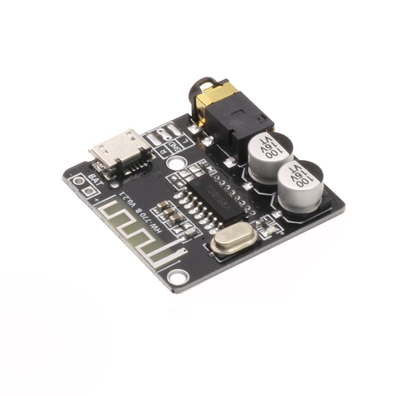

ماژول بلوتوث VHM-314 دارای ورودی های میکرو USB و پورت جداگانه مخصوص اتصال باتری های لیتیومی تک سل برای تغذیه است. از طریق بلوتوث می توانید به این ماژول متصل شوید و خروجی صدا را با استفاده از خروجی AUX یا به صورت سیمی به منظور اتصال به آمپلی فایر یا هندزفری دریافت کنید.
تغذیه از طریق پورت MICRO USB
تغذیه از طریق باتری لیتیومی تک سل
خروجی سیمی لحیمی استریو
خروجی AUX
نشانگر LED
منبع تغذیه: 3.7-5 ولت
SNR برابر است با : 90 دسی بل
THD+N برابر است با : 70- دسی بل
DNR برابر است با : 91 دسی بل
پشتیبانی از A2DP/AVCTP/AVDTP/HFP
توان USB: منبع تغذیه 5 ولت میکرو USB
پشتیبانی از بلوتوث 4.1
پشتیبانی از اتصال اتوماتیک
پشتیبانی از WAV+APE+FLAC+MAP
خروجی با سه نقطه اتصال لحیم می شود که کاربران می توانند از آن استفاده کنند.
پردازش فیلتر مربوطه با توجه به نیازهای واقعی
اندازه: 30X30 میلی متر
نحوه استفاده
در این ماژول پس از روشن شدن برق، نشانگر آبی روشن می شود و وارد حالت بلوتوث می شود. این نشان می دهد که بلوتوث آماده جفت شدن است. VHM-314 که نام دستگاه است، از طریق تلفن همراه بلوتوث جستجو می شود. حال باید روی اتصال کلیک کنید، سپس پیغام می دهد که "دستگاه بلوتوث با موفقیت وصل شده است"، و این نشان می دهد که صفحه رمزگشایی و تلفن همراه با موفقیت وصل شده اند، اکنون می توانید موسیقی را پخش کنید.
Model: VHM-314 / HW-770 /
Power Supply: 3.7-5V
SNR: 90dB
THD+N: -70dB
Crosstalk: -86dB
DNR: 91dB
Support Profile: A2DP/AVCTP/AVDTP/AVRCP/HFP
LOS: >15m
 Features
USB powered Universal Micro USB 5V power supply
3.7-5V Supply Pad External 3.7-5V lithium battery power conversion
LED indicator Bluetooth mode long blue light
3.5mm stereo audio interface Standard 3.5mm interface, output stereo sound source, plug in headphones, connect amplifiers and other devices
