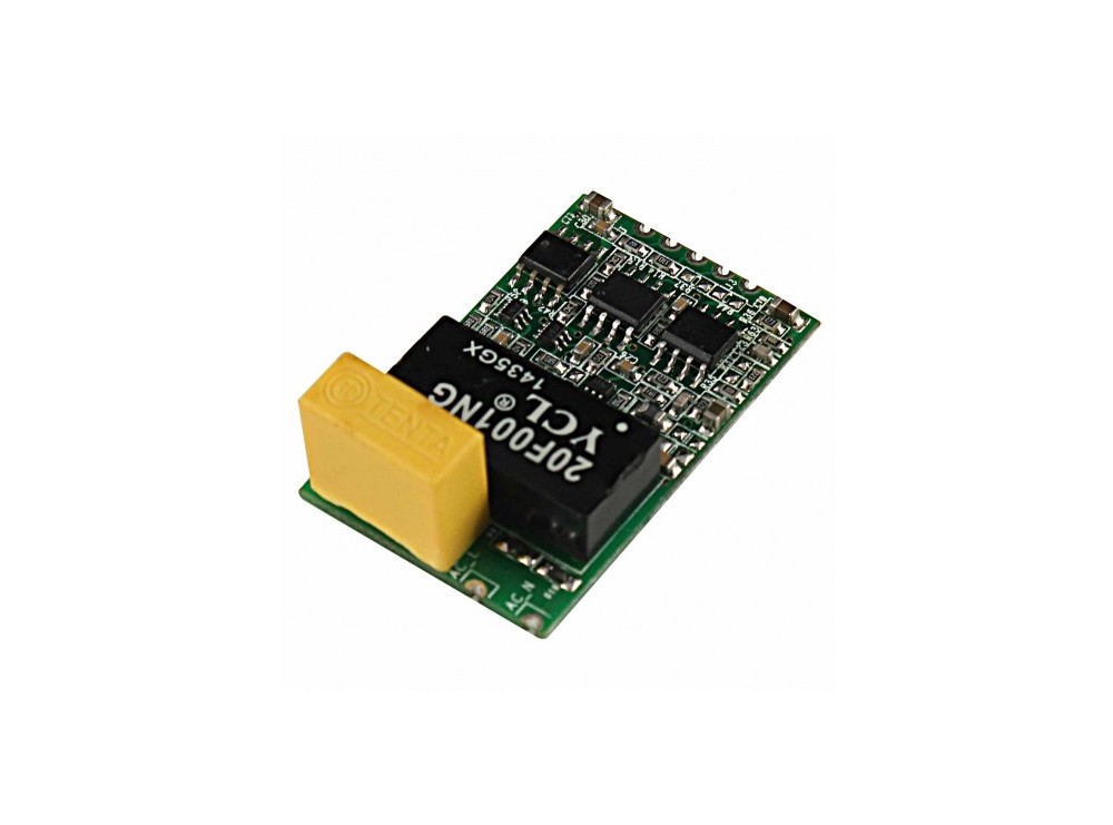

ماژول انتقال دیتا روی خطوط برق شهری APLC-I
کد کالا: 3011012038
یک مودم ارسال اطلاعات روی خط برق با سرعت تبادل داده 57.6Kbps  بر ثانیه
 ماژول APLC-1 یک مودم ارسال اطلاعات روی خط برق است. با استفاده از این ماژول قادر خواهید بود اطلاعات سریال را از طریق خطوط برق انتقال دهید.  سرعت تبادل داده در این ماژوا 57.6Kbps بر ثانیه است. برد ارسال اطلاعات در این مودم 500 تا 2000 متر است که به کیفیت و استاندارد سیم کشی بستگی مستقبم دارد. برای ارسال اطلاعات و دستیابی به ایمنی بالا در برابر نویز در این مودم از از تکنیک مدولاسیون DSSS استفاده شده است. بورد این ماژول بصورت چند لایه طراحی شده ماژول تا نهایتا ابعاد کلی کوچکی داشته باشد.
via 220V AC power bus pass communications carrier instruction
5V single power supply, module total power consumption <0.2W
serial communication speed, up to 57.6Kbps
maximum transmission distance of up to 2000 m
strong drive capability, maximum to achieve more than 120 co-bus communication load
Within 600 meters, 80 loading, serial rate using 38.4Kbps
module size:. 2.3 × 3.7 × 1.3 cm   APLC carrier module can be widely used in smart home, intelligent buildings, security monitoring, remote control and other systems, and power line carrier communication, to achieve the main control node and remote communication between devices from the terminal node. Master and slave, both direct use of 220V AC power supply line; at the same time, master and slave devices built APLC carrier module; system uses 220V power line carrier communication implement, without an additional cabling.
Note : This module is serial TTL level, can not and DB9 serial port PC (RS232 level) direct docking test. When using computers to test this module carrier communication, the proposed purchase of two USB-> TTL serial module, can easily be docking test.
