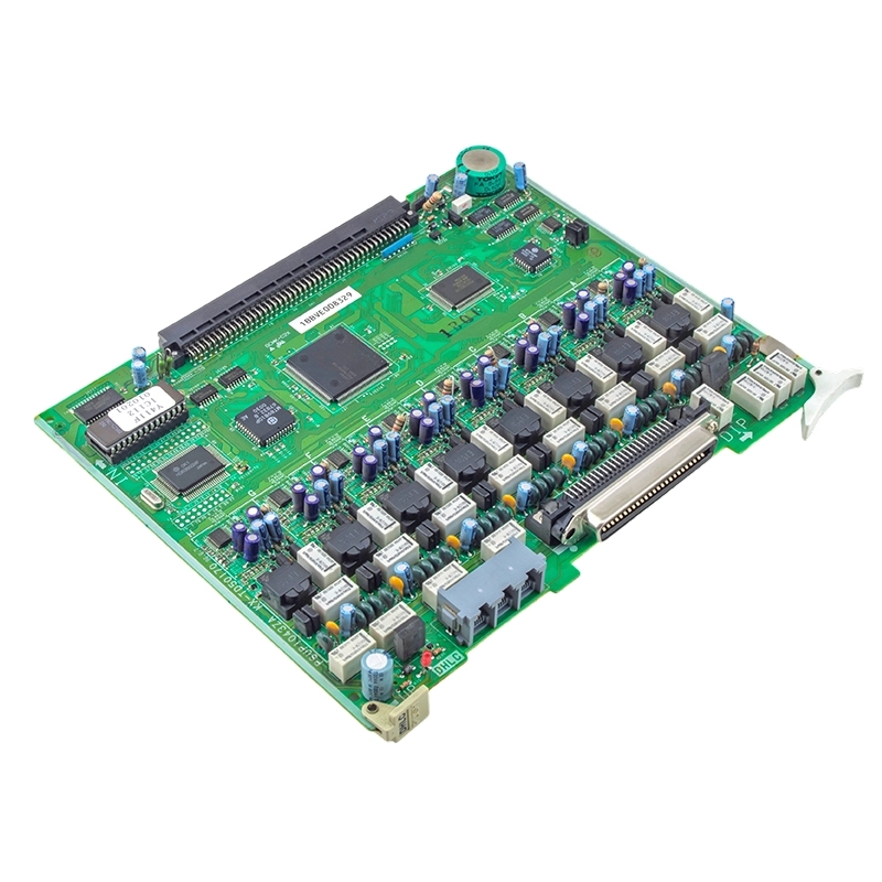

کارت توسعه داخلی هیبریدی سانترال Panasonic KX-TD500 مدل KX-TD50170 DHLC
کد کالا: 3600001045
کارت Panasonic KX-TD50170 یک کارت توسعه داخلی هیبریدی 8 پورت از نوع DHLC برای مرکز تلفن Panasonic KX-TD500 است.
25,200,000 ریال
کارت توسعه Panasonic KX-TD50170 برای افزایش ظرفیت خطوط داخلی در مرکز تلفن سازمانی KX-TD500 طراحی شده است. این کارت داخل یکی از اسلات‌های آزاد شلف اصلی یا شلف توسعه سانترال نصب شده و ارتباط میان تلفن‌ها و باس داخلی سیستم را برقرار می‌کند. مدل KX-TD50170 از نوع DHLC یا Digital Hybrid Line Circuit بوده و برخلاف کارت‌هایی که تنها یک نوع تلفن را پشتیبانی می‌کنند، امکان اتصال گروه‌های مختلفی از تجهیزات تلفنی پاناسونیک را فراهم می‌سازد. این کارت دارای 8 پورت داخلی است و می‌تواند برای اتصال تلفن‌های دیجیتال اختصاصی DPT، تلفن‌های اختصاصی آنالوگ APT، تلفن‌های تک‌خط معمولی SLT، کنسول‌های DSS و برخی سیستم‌های پردازش صوتی سازگار استفاده شود. در حالت عادی، کارت 8 داخلی را پشتیبانی می‌کند. با استفاده از قابلیت XDP یا Extra Device Port می‌توان روی هر پورت سازگار، یک تلفن دیجیتال و یک تلفن تک‌خط معمولی را با دو شماره داخلی مستقل راه‌اندازی کرد. در نتیجه، ظرفیت قابل استفاده کارت در شرایط مناسب می‌تواند تا 16 داخلی افزایش یابد. این کارت برای توسعه مراکز تلفن اداری، شرکت‌ها، سازمان‌ها، هتل‌ها، بیمارستان‌ها، کارخانه‌ها و مجموعه‌هایی مناسب است که همچنان از سانترال KX-TD500 استفاده می‌کنند و به ترکیبی از تلفن‌های دیجیتال و تلفن‌های معمولی نیاز دارند.
اصطلاح هیبریدی (Hybrid) در کارت KX-TD50170 به این معناست که پورت‌های آن فقط برای یک نوع تلفن داخلی طراحی نشده‌اند و می‌توانند بسته به تنظیمات و سیم‌کشی سانترال، از چند نوع تجهیز مختلف پشتیبانی کنند. این کارت قابلیت اتصال تجهیزات زیر را دارد:
    • تلفن دیجیتال اختصاصی پاناسونیک از نوع DPT
    • تلفن اختصاصی آنالوگ پاناسونیک از نوع APT
    • تلفن معمولی تک‌خط از نوع SLT
    • کنسول اپراتوری سازگار از نوع DSS
بنابراین می‌توان برای مثال، روی یک پورت تلفن دیجیتال پاناسونیک و روی پورت دیگر یک تلفن معمولی آنالوگ نصب کرد. نوع تجهیز متصل‌شده به هر پورت باید با توجه به تنظیمات سانترال و نحوه سیم‌کشی انتخاب شود. همچنین با استفاده از قابلیت XDP، در برخی شرایط می‌توان یک تلفن دیجیتال و یک تلفن تک‌خط معمولی را از یک پورت فیزیکی استفاده کرد، درحالی‌که هر دستگاه شماره داخلی مستقل خود را دارد.
  • برند: Panasonic
  • مدل: KX-TD50170
  • نوع کارت: Digital Hybrid Line Circuit Card
  • نام اختصاری: DHLC
  • سیستم سازگار: Panasonic KX-TD500
  • نوع کاربرد: کارت توسعه خطوط داخلی سانترال
  • ظرفیت پایه: 8 پورت داخلی
  • حداکثر ظرفیت با XDP: تا 16 داخلی مستقل
  • نوع ارتباط داخلی سیستم: باس TDM
  • محل نصب: اسلات آزاد شلف اصلی یا شلف توسعه KX-TD500
  • نوع کانکتور خطوط داخلی: کانکتور 50 پین
  • استاندارد کانکتور: Amphenol 57JE یا نمونه معادل
  • تغذیه رابط SLT: حدود +30V DC با مدار محدودکننده جریان
  • تعداد گیرنده DTMF داخلی: 2 کانال
  • پشتیبانی از شماره‌گیری پالس: دارد
  • پشتیبانی از XDP: دارد
  • پشتیبانی از Power Failure Transfer: دارد، مشروط به سیم‌کشی جانبی مناسب
  • پشتیبانی از Diagnostic Transfer: دارد
  • حداکثر پورت VPS از نوع DPT: 8 پورت
  • نشانگر وضعیت: LED مخصوص Reset یا Local Reset کارت
  • کشور سازنده درج‌شده روی بسته‌بندی: ژاپن
  • تجهیزات قابل اتصال
    • تلفن دیجیتال اختصاصی Panasonic از نوع DPT
    • تلفن اختصاصی آنالوگ Panasonic از نوع APT
    • تلفن تک‌خط معمولی از نوع SLT
    • کنسول DSS سازگار
    • سیستم پردازش صوتی VPS با رابط DPT
کارت KX-TD50170 برای افزایش ظرفیت داخلی و اتصال هم‌زمان انواع تلفن‌های سازگار در مراکز تلفن Panasonic KX-TD500 استفاده می‌شود.
  • توسعه خطوط داخلی شرکت‌ها و سازمان‌ها
  • راه‌اندازی داخلی‌های دیجیتال مدیریتی و اپراتوری
  • اتصال تلفن‌های تک‌خط معمولی به سانترال
  • اتصال کنسول DSS برای منشی یا اپراتور
  • افزایش ظرفیت سیستم با قابلیت XDP
  • توسعه سیستم‌های تلفنی هتل، بیمارستان و کارخانه
  • جایگزینی کارت معیوب در سانترال فعال
  • اتصال سیستم پردازش صوتی سازگار
  • توسعه مرکز تلفن بدون تعویض شاسی اصلی
