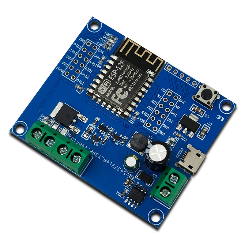

ماژول سوییچ تک MOS مبتنی بر ESP12F (ESP8266MOD) یک برد قدرتمند با قابلیت کنترل بی‌سیم و توسعه‌پذیری بالا است. این ماژول از طریق تمامی پورت‌های I/O خروجی گرفته و از ورودی تغذیه DC در محدوده 5-80V پشتیبانی می‌کند. همچنین، دارای درگاه Micro-USB برای تأمین توان و برنامه‌ریزی است. این ماژول گزینه‌ای عالی برای یادگیری توسعه ثانویه، کنترل هوشمند وسایل خانگی و پروژه‌های اینترنت اشیا (IoT) محسوب می‌شود.
ماژول اصلی: ESP-12F (ESP8266MOD)
حافظه 32Mbit SPI Flash
ولتاژ ورودی: DC 5-80V یا تغذیه از طریق Micro-USB
ولتاژ خروجی: حداکثر 60V DC
ترانزیستور MOS داخلی کانال N با حداکثر ولتاژ 60V
دکمه ریست (RST): برای بازنشانی یا ورود به حالت برنامه‌نویسی
پین‌های I/O و درگاه سریال: برای توسعه و برنامه‌نویسی آسان
پشتیبانی از Arduino IDE: و قابلیت برنامه‌نویسی با محیط توسعه آردوینو
ویژگی‌
استفاده از ماژول ESP-12F با کارایی بالا و پایداری فوق‌العاده
خروجی تمامی پورت‌های I/O و درگاه UART برای توسعه ثانویه
پشتیبانی از دو روش تغذیه: Micro-USB و ورودی DC 5-80V
دارای دکمه ریست (RST) برای کنترل آسان
سازگاری با Arduino IDE و امکان توسعه نرم‌افزاری بر اساس ESP8266
استفاده از ترانزیستور MOS با ولتاژ نشت 60V مناسب برای کنترل بارهای مختلف
کاربرد
کنترل بی‌سیم هوشمند در پروژه‌های اینترنت اشیا (IoT)
توسعه و یادگیری ESP8266 در پروژه‌های DIY و آردوینو
کنترل وسایل برقی و مدارات دیجیتال با فرمان از طریق ESP-12F
سیستم‌های خودکارسازی صنعتی و خانگی
کنترل بارهای DC تا 60V با استفاده از سوییچ MOS
نحوه برنامه‌ریزی و استفاده
1. ورود به حالت برنامه‌ریزی:
برای برنامه‌ریزی ماژول، پین IO0 را به زمین (GND) متصل کنید و دکمه RST را فشار دهید.
2. تنظیمات نرم‌افزار Arduino IDE:
در بخش Tools → Board، گزینه ESP-12F Module را انتخاب کنید.
در Tools → Port، پورت سریال متصل را انتخاب نمایید.
پس از بارگذاری برنامه، دکمه Upload را بزنید.
3. اتصال ماژول سریال برای پروگرام:
GND به GND
TX به RX
RX به TX
5V به 5V
4. پس از اتمام برنامه‌ریزی، ماژول را ریست کنید تا برنامه اجرا شود.
