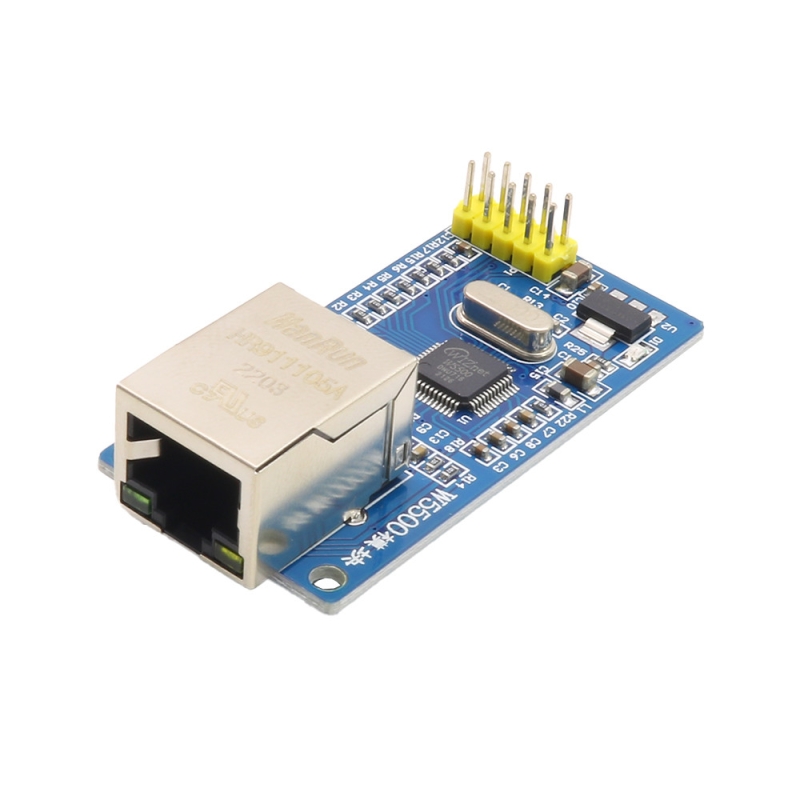

ماژول شبکه W5500 دارای ارتباط SPI
کد کالا: 3011007105
ماژول شبکه مبتنی بر تراشه W5500 با قابلیت راه اندازی توسط تمامی میکروکنترلرها و بردهای آردوینو و دارای پروتکل ارتباطی SPI
10,270,000 ریال
این ماژول یک برد شبکه اترنت برپایه چیپ W5500 است. این چیپ یک کنترلر نهفته اترنت دارای پرتکل TCP/IP است که ارتباط اینترنتی را توسط پرتکل سریال SPI برای سیتمهای امبدد آسان میکند. این ماژول بسیار مناسب کاربرانی است که در پروژه هایشان نیاز به یک اتصال اینترنت پایدار دارند و توسط تنها یک چیپ هم از استک TCP/IP پشتیبانی میکند و هم دارای لایه های میان افزار و سخت افزار واسط مک و فی اترنت میباشید. استک TCP/IP درون جیپ از پرتکلهای مختلفی مانند کنترل انتقال TCP، بسته دادهٔ کاربر UDP، اینترنت ورژن 4 IPv4، کنترل پیام اینترنت ICMP، تفکیک ادرس ARP، مدیریت گروه اینترنت IGMP, نقطه به نقطه براساس اترنت PPPoE و غیره… که کاراییشان طی چندین سال در کاربردهای گوناگون ثابت شده است. این چیپ از یک بافر 32 کیلوبایتی درونی بعنوان حافظه ارتباطات داده بهره میگیرد. توسط این چیپ کاربران میتوانند پروژه های برپایه اترنت شان را توسط یک برنامه نویسی سوکت ساده بجای مدیریت یک کنترلر اترنت پیچیده پیاده سازی نمایند. امکان استفاده از هشت سوکت سخت افزاری بصورت مستقل نیز فراهم شده است. پرتکل انترفیس SPI نیز جهت ارتباط ساده با میکروکنترلر خارجی فراهم گردیده. بمنظور کاهش توان مصرفی سیستم، این ماژول امکان بیدارباش شبکه WOL و مد کم مصرف خاموشی را نیز فراهم کرده.
قابل اتصال و راه اندازی توسط تمامی بردهای صنعتی و آموزشی میکروکنترلری و آردوینو
تغذیه: 3.3 ولت یا 5 ولت
ماکزیمم سرعت ارتباط سریال 80 مگابیت SPI
جریان مصرفی نامی: 128 میلی امپر
ابعاد: 55x28 میلیمتر
پشتیبانی از پرتکلهای درونی TCP/IP شامل TCP, UDP, ICMP, IPv4, ARP, IGMP, PPPoE
پشتیبانی از هشت سوکت مستقل بصورت همزمان
پشتیبانی از مد خاموشی کم مصرف
پشتیبانی از بیدارباش توسط شبکه UDP
پشتیبانی از پرتکل ارتباطی پرسرعت سریال SPI در مد 0 و 3
32 کیلوبایت حافظه داخلی بعنوان بافرهای ارسال/دریافت
لایه فیزیکی درونی شبکه برای سرعتهای 10 و 100 مگابیت در ثانیه
پشتیبانی از مبادله خدکار(تمام و نیمه داپلکس برای سرعتهای 10 و 100)
عدم پشتیبانی از تقسیم IP
نشانگرهای ال ای دی خروجی(نیم/تمام داپلکس، ارتباط، سرعت، فعال)
این ماژول انتخابی مناسب برای افزودن قابلیت ارتباط اترنت به انواع میکروکنترلرها و سیستم‌های نهفته است. بهره‌گیری از چیپ W5500 و استک TCP/IP سخت‌افزاری، پیاده‌سازی ارتباطات شبکه را ساده‌تر کرده و امکان ایجاد ارتباطی پایدار و کم‌بار برای پردازنده اصلی را فراهم می‌کند. به همین دلیل در پروژه‌های صنعتی، اینترنت اشیا، اتوماسیون و سامانه‌های مانیتورینگ کاربرد گسترده‌ای دارد.
  • اتصال میکروکنترلرها به شبکه اترنت
  • طراحی تجهیزات اینترنت اشیا (IoT)
  • ساخت وب‌سرور و وب‌کلاینت مبتنی بر اترنت
  • سیستم‌های مانیتورینگ و ثبت داده تحت شبکه
  • اتوماسیون صنعتی و کنترل تجهیزات از طریق LAN
  • ارتباط PLC و کنترلرهای صنعتی با شبکه
  • انتقال داده بین میکروکنترلر و سرور
  • پروژه‌های آردوینو، STM32، AVR و ESP با رابط SPI
  • سامانه‌های هوشمندسازی ساختمان
  • توسعه تجهیزات شبکه و سامانه‌های امبدد مبتنی بر TCP/IP
