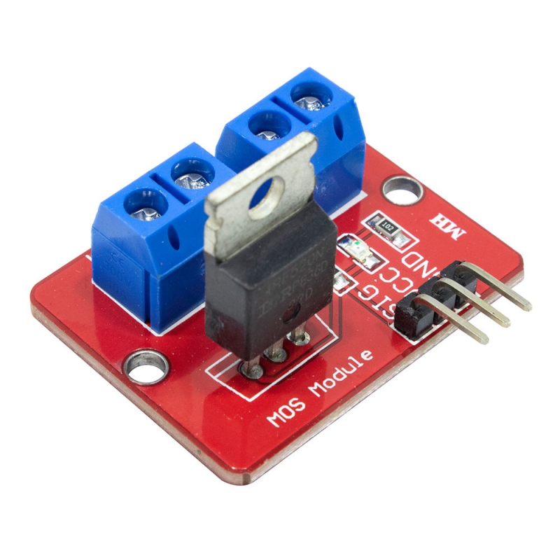

ماژول درایور ماسفت IRF520
کد کالا: 3011007076
ماژول درایور ماسفت IRF520 مناسب برای کنترل بارهای DC تا 24 ولت و جریان 5 آمپر از طریق سیگنال‌های PWM یا دیجیتال از آردوینو و میکروکنترلرها.
1,590,000 ریال
ماژول ماسفت IRF520 یک برد ساده و کارآمد برای کنترل بارهای DC مانند موتور، لامپ، LED پرقدرت و سایر تجهیزات الکترونیکی است. این ماژول از ترانزیستور ماسفت نوع N-channel مدل IRF520 بهره می‌برد که قابلیت سوئیچ سریع و تحمل ولتاژ تا 24 ولت را دارد. سیگنال ورودی از پین «SIG» دریافت می‌شود و به کمک بخش راه‌انداز داخلی، ماسفت را فعال می‌کند تا ولتاژ و جریان لازم به بار منتقل شود. این ماژول می‌تواند جریان تا 5 آمپر را عبور دهد و رابط‌های ورودی شامل پین‌های SIG، VCC و GND هستند و در بخش خروجی، ترمینال‌های پیچ‌دار جهت اتصال آسان بار و منبع تغذیه قرار دارند. به‌دلیل طراحی ایزوله و سادگی اتصال، این ماژول برای پروژه‌های آردوینو، رزبری‌پای و انواع کنترل‌کننده‌های PWM گزینه‌ای ایده‌آل محسوب می‌شود.
برای جریان های بیشتر از 1 آمپر حتما باید از هیت سینک استفاده کنید.
  • ولتاژ کاری: 3.3 تا 5 ولت DC (سیگنال کنترل)
  • ولتاژ خروجی (بار): 0 تا 24 ولت DC
  • جریان خروجی: تا 5 آمپر
  • نوع ماسفت: IRF520 N-Channel
  • فرکانس سوئیچینگ: تا 100 کیلوهرتز
  • ابعاد: 33.4 × 25.6 میلی‌متر
  • پین‌های ورودی: SIG، VCC، GND
  • پورت خروجی: ترمینال پیچ‌دار V+، V−
  • دمای کاری: 40- تا 85+ درجه سانتی‌گراد
  • نوع ماژول: درایور بار DC با ماسفت قدرت
این ماژول برای کنترل بارهای توان پایین تا متوسط با سیگنال‌های دیجیتال از میکروکنترلرها طراحی شده است. به‌ویژه برای پروژه‌های آردوینو، کنترل سرعت موتور، نوردهی LED یا تنظیم توان بارهای مقاومتی بسیار کاربردی است.
  • کنترل موتورهای DC تا 24 ولت
  • تنظیم شدت نور LED یا لامپ‌های DC
  • کنترل المنت‌های حرارتی کوچک
  • راه‌اندازی پمپ‌های کوچک و فن‌های DC
  • کنترل بارهای توان متوسط توسط PWM
  • پروژه‌های آموزشی آردوینو و میکروکنترلر
  • طراحی مدارات صنعتی سبک و کنترل روشنایی
  • کنترل ترانزیستوری در سیستم‌های هوشمند خانگی
  • کنترل جریان در مدارات تغذیه و تست الکترونیکی
  • سوئیچینگ بارهای DC در پروژه‌های رباتیک

  • محمدامین نامدارپور | 6 ماه پیش خریدار
    توجه داشته باشید ولتاژ درین این ماسفت 10 ولت بوده و فقط در ان ولتاژ 5 آمپر جریان میدهد در غیر اینصورت حتی اگر هیت سینک هم بگذارید ماژول بعد از مدت کوتاهی خواهد سوخت به نظرم برای کار با اردینو گزینه های بهتری هم هست
    • پشتیبانی | 6 ماه پیش
      محمدامین نامدارپور سلام و احترام، نکته شما صحیح است؛ ماسفت IRF520 برای راه‌اندازی مستقیم با سطح منطقی آردوینو گزینه ایده‌آلی نیست و در ولتاژ گیت 5 ولت ممکن است به‌طور کامل روشن نشود. در این حالت مقاومت روشن ماسفت بالاتر مانده و در جریان‌های زیاد باعث گرم شدن و احتمال آسیب ماژول می‌شود. برای کنترل بارهای جریان‌بالا با آردوینو، استفاده از ماژول‌های دارای ماسفت لاجیک‌لول مناسب‌تر است.
