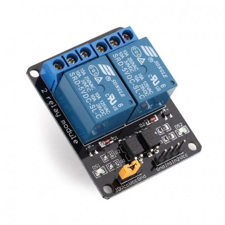

ماژول رله 5V دو کاناله برای کنترل دو خروجی مستقل با استفاده از میکروکنترلرهایی مانند Arduino طراحی شده است. این ماژول با پشتیبانی از جریان 10A برای هر کانال، ایزولاسیون اپتوکوپلر و ورودی تحریک Active Low برای کنترل تجهیزات الکتریکی مانند لامپ، موتور و شیر برقی کاربرد دارد.
19 رای‌دهنده
41 دیدگاه
2,310,000 ریال
هر یک از پین های آردوینو ولتاژ خروجی5 ولت و حداکثر جریان 40 میلی آمپر را برای شما فراهم می کنند و این مقدار ولتاژ و جریانی که برد آردوینو برای شما فراهم می کند برای راه اندازی بسیاری از وسایل کافی نمی باشد، از همین رو این ماژول گزینه بسیار مناسبی برای کنترل لامپ ها ، موتور ها ، شیر آلات الکترونیکی و یا حتی دستگاه های مختلف و سایر وسایلی است که نیاز به ولتاژ و جریان بالا دارند.با استفاده از این ماژول پرکاربرد در کنار بردهای آردوینو شما می توانید چراغ هاو سایر وسایل متصل به برق شهری منزلتان را خاموش یا روشن کنید، درب منزل را باز نمایید ، با اندکی توسعه در کارگاه یا کارخانه خود دستگاه ها و ماشین آلات خود را به صورت هوشمند و اتوماتیک کنترل نمایید و یا هزاران ایده دیگر در سایر زمینه های خانگی ، صنعتی ، کشاورزی ، سیستم های امنیتی و ... را اجرا نمایید. این ماژول طوری طراحی شده است که پین های دیجیتال برد آردوینو مستقیما به ورودی کنترل رله وصل می شود ، یک LED کوچک روی برد قرار دارد که وضعیت رله را به شما نشان می دهد . در صورتی که رله را به برق شهری (AC) متصل می نمایید ، هر رله نصب شده بر روی ماژول حداکثر 250 ولت و 10 آمپر جریان و چنانچه ولتاژ شما DC باشد حداکثر تا 30 ولت و 10 آمپر جریان را تحمل می نماید.
ورودی فعال ساز رله active low میباشدو این به این معنی است که برای روشن کردن رله بایستی پین خروجی آردوینو را low کرد و برای خاموش کردن رله باید پین خروجی رله را high کرد.
  • نوع: ماژول رله
  • تعداد کانال: 2 کانال
  • ولتاژ تغذیه: 5V DC
  • نوع تحریک: Active Low
  • ایزولاسیون: اپتوکوپلر
  • جریان مصرفی: حدود 40mA
  • حداکثر بار AC هر کانال: 250V AC / 10A
  • حداکثر بار DC هر کانال: 30V DC / 10A
  • نوع خروجی رله: COM، NO، NC
  • نشانگر وضعیت: LED برای هر کانال
  • دارای دو کانال رله مستقل
  • قابلیت کنترل بارهای AC و DC
  • دارای ایزولاسیون اپتوکوپلر
  • سازگار با Arduino و میکروکنترلرها
  • دارای LED نشانگر وضعیت هر کانال
  • کنترل آسان تجهیزات با سیگنال دیجیتال
ماژول رله 5V دو کاناله برای کنترل همزمان دو وسیله الکتریکی از طریق سیستم‌های هوشمند و کنترلرهای دیجیتال استفاده می‌شود. این ماژول امکان ساخت سامانه‌های اتوماتیک و کنترل از راه دور را در پروژه‌های مختلف فراهم می‌کند.
  • کنترل لامپ‌ها و سیستم روشنایی
  • کنترل موتورهای الکتریکی
  • راه‌اندازی شیرهای برقی
  • کنترل درب‌های اتوماتیک
  • پروژه‌های خانه هوشمند
  • اتوماسیون تجهیزات کارگاهی و صنعتی
  • سیستم‌های امنیتی و کنترلی
This is a Low-level 5V 2-channel relay interface board, and each channel needs a 15mA driver current. It can be used to control various appliances and equipment with large current.
It is equipped with high-current relays that work under AC 250V 10A or DC 30V 10A. It includes a standard interface that can be controlled directly by the microcontroller.
The relay uses high-quality single-pole relays and double throw.
It featured A common end, a normally open end, and a normally closed-end.
It also consists of Optocoupler isolation with good anti-interference Low-level pull-in, high-level release.
The status indicator is on when the inverter is closed, and the status indicator is off when released.

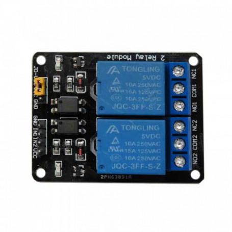

VCC is the system power supply, and JD_VCC is the relay power supply. The default working voltage is 5V relay which plugs in the jumper cap.

  • سلیمان دلپسند | 5 سال پیش
    سلام. ببخشید جامپر 3 پین سمت چپ برای چیه؟
      سلیمان دلپسند سلام، برای تغذیه اپتو کوپلر ها می باشد، جهت ایزوله کردن ورودی و رله ها
