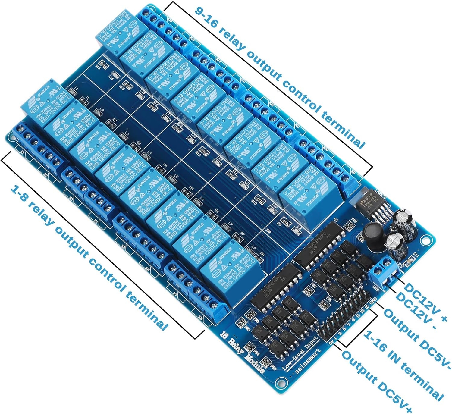

  • سعید آریانژاد | 5 ماه پیش
    توی بعضی از عکس‌ها مدار تغذیه 12V داره و بعضی نه
    موجودی کدوم مدل هست رو هم مشخص کنید
    ممنون
    • پشتیبانی | 5 ماه پیش
      سعید آریانژاد سلام و احترام، موجودی فعلی این ماژول از نوع 5 ولت است و بخش مدار مربوط به تغذیه 12 ولت روی برد مونتاژ نشده است. همچنین تصویر محصول نیز بر این اساس تصحیح شده است.
