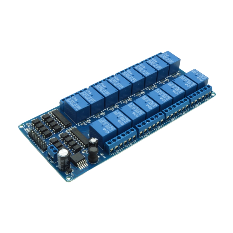

ماژول رله 12 ولت با 16 کانال مستقل، دارای اپتوکوپلر و تراشه درایور ULN2803، ورودی سازگار با سطح TTL و قابلیت سوئیچ بار تا 10 آمپر برای سیستم‌های اتوماسیون و کنترل هوشمند
25,300,000 ریال
ماژول رله 12 ولت 16 کاناله یکی از ماژول‌های قدرتمند و حرفه‌ای برای کنترل هم‌زمان چندین خروجی در پروژه‌های صنعتی، خانگی و هوشمندسازی است. این برد مجهز به رله‌های SONGLE مدل SRD-12VDC-SL-C بوده و هر رله می‌تواند باری تا 250 ولت AC یا 30 ولت DC با جریان حداکثر 10 آمپر را کنترل کند. وجود دو تراشه درایور ULN2803، سیگنال‌های 5 ولت میکروکنترلر را تقویت کرده و جریان لازم برای تحریک سیم‌پیچ رله را بدون نیاز به قطعات جانبی فراهم می‌کند.
ماژول از اپتوکوپلر برای ایزولاسیون کامل بین مدار فرمان و مدار قدرت استفاده می‌کند که سبب افزایش ایمنی و جلوگیری از نویز می‌شود. ورودی‌های TTL با سطح ولتاژ 5 ولت مستقیماً به پین‌های آردوینو، رزبری‌پای، ESP32 و سایر کنترلرها متصل می‌شوند. برای هر کانال یک LED وضعیت در نظر گرفته شده تا کاربر بتواند وضعیت فعال یا غیرفعال بودن رله را مشاهده کند. همچنین ترمینال‌های پیچی و سوراخ‌های نصب استاندارد، اتصال و نصب ماژول را بسیار آسان کرده است.

توضیح عملکرد ULN2803 در ماژول
در این برد از دو تراشه ULN2803 استفاده شده که هر کدام شامل 8 ترانزیستور دارلینگتون است. این تراشه سیگنال‌های خروجی ضعیف میکروکنترلر را تقویت کرده و جریان کافی برای راه‌اندازی رله‌ها را تأمین می‌کند. وجود دیود هرزگرد داخلی در ULN2803 از مدار در برابر ولتاژ برگشتی هنگام قطع جریان محافظت کرده و باعث افزایش پایداری و دوام مدار می‌شود. این طراحی موجب می‌شود ماژول بدون نیاز به قطعات اضافی، عملکردی پایدار و ایمن داشته باشد.
