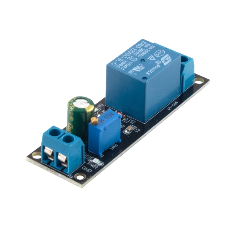

ماژول تاخیر رله NE555 یک راهکار برای کنترل زمان‌بندی در انواع پروژه‌های الکترونیکی است. این ماژول با استفاده از تراشه معروف NE555 طراحی شده و امکان تنظیم تاخیر زمانی بین 0 تا 10 ثانیه را فراهم می‌کند. ولتاژ ورودی 12 ولت DC و توانایی تحمل بار حداکثر 10 آمپر (AC تا 250 ولت یا DC تا 30 ولت) از ویژگی‌های این ماژول است.
مدل: V775
تراشه : NE555
نوع ماژول: ماژول تاخیر وصل
ولتاژ ورودی: 12 ولت DC
ولتاژ کنترلی:
0 تا 250 ولت AC (حداکثر 10 آمپر)
0 تا 30 ولت DC (حداکثر 10 آمپر)
حداکثر توان بار: 2200 وات
قابلیت تنظیم زمان تاخیر: 0 تا 10 ثانیه با پتانسیومتر
امکان تغییر خازن برای زمان‌های طولانی‌تر(افزایش ظرفیت خازن C1 می تواند زمان تاخیر را افزایش دهد)
نشانگرها: LED برای وضعیت تغذیه و فعال‌بودن تایمر
ویژگی‌
طراحی مبتنی بر چیپ تایمینگ NE555 برای دقت بالا و عملکرد پایدار
دارای نشانگر LED برای وضعیت روشن و تایمر فعال
توانایی تحمل بار تا حداکثر 2200 وات
تنظیم زمان تاخیر از طریق پتانسیومتر یا تغییر ظرفیت خازنی برای مقادیر طولانی‌تر
کاربرد
تجهیزات خودرو برای جلوگیری از جرقه‌زنی اولیه هنگام استارت
حفاظت از تجهیزات الکترونیکی در برابر جریان ناگهانی بالا
کنترل و زمان‌بندی در پروژه‌های DIY و صنعتی
The NE555 relay delay module is a solution for timing control in a variety of electronic projects. This module is designed using the famous NE555 chip and allows you to set the time delay between 0 and 10 seconds. The input voltage is 12V DC and the ability to withstand a maximum load of 10A (AC up to 250V or DC up to 30V) is one of the features of this module.
Features
Design based on the NE555 timing chip for high accuracy and stable performance
With LED indicator for on status and active timer
Up to 2200W load capacity
Adjust the delay time via potentiometer or change the capacitance for longer values
Application
Automotive equipment to prevent initial sparking when starting
Protection of electronic equipment against sudden high current
Control and timing in DIY and industrial projects

    این ماژول موقع شروع کار ۱۰ ثانیه با تاخیر جریان رو وصل میکنه یا برای ۱۰ ثانیه روشن میشه و بعد خاموش میکنه؟
    • پشتیبانی | 7 ماه پیش
      محمدرضا نصیری سلام و احترام، این ماژول از نوع **تاخیر در وصل (Delay ON)** است؛ یعنی پس از اعمال تغذیه، ابتدا مدت زمان تنظیم‌شده (حدود 0 تا 10 ثانیه) صبر می‌کند و سپس رله فعال شده و خروجی وصل می‌شود. بنابراین خروجی در ابتدای روشن شدن بلافاصله وصل نمی‌شود، بلکه بعد از سپری شدن زمان تنظیم‌شده فعال خواهد شد.

    تایمشو میشه زیاد تر کرد ؟ مثلا ۳۰ ثانیه
      بهزاد رحمان شاهی سلام
      می بایست قطعات تعویض شوند
