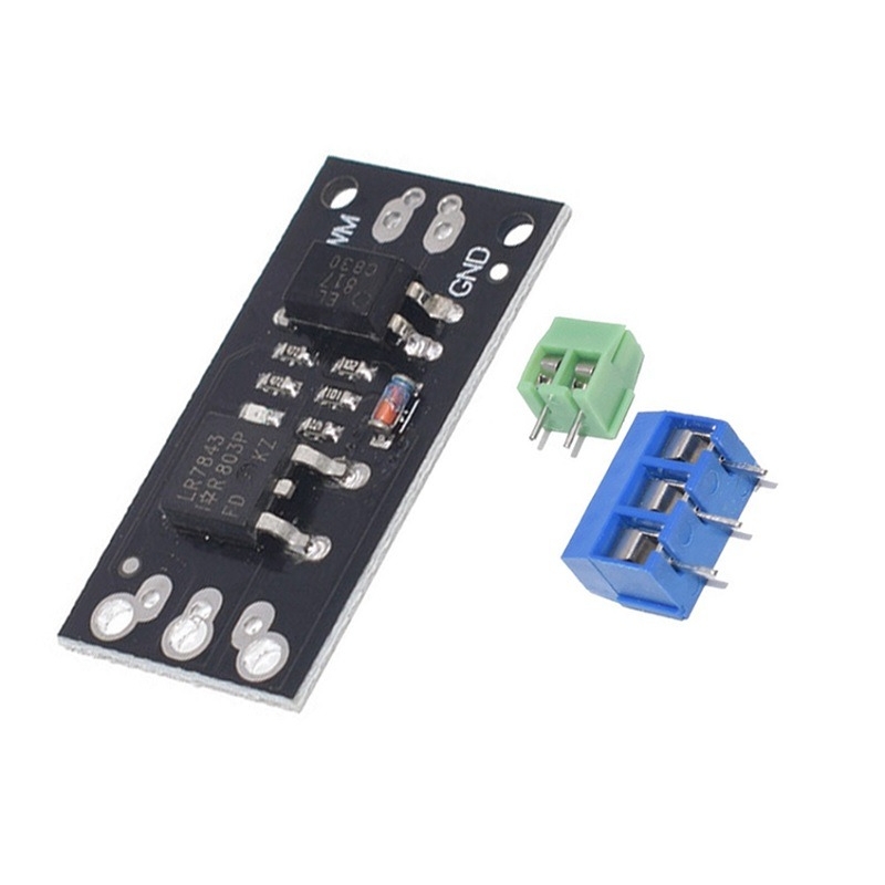

ماژول MOSFET ایزوله LR7843 یک ماژول برای کاربردهایی است که نیاز به کنترل ولتاژ یا جریان بالا با ایمنی و قابلیت اطمینان بالا دارند. این ماژول از MOSFET LR7843 همراه با اپتوکوپلر PC817 برای ایجاد ایزولاسیون بین سیگنال کنترل و بار استفاده می‌کند. این ویژگی به محافظت از مدار کنترل در برابر نویز و مشکلات اضافه‌بار کمک می‌کند.
ماژول MOSFET ایزوله LR7843 به صورت مونتاژ نشده عرضه می‌شود و تنها ترمینال‌ها باید توسط کاربر لحیم‌کاری شوند. این امکان به کاربران اجازه می‌دهد تا به راحتی ماژول را مطابق نیاز خود سفارشی کرده و در پروژه‌های مختلف استفاده کنند.
ماسفت LR7843 از نوع N-channel
اپتوکوپلر: ایزولاسیون سیگنال مدل PC817
ولتاژ خروجی: 6 الی 36 ولت DC
حداکثر جریان بار: 15 آمپر
سیگنال کنترل: 3.3 الی 5 ولت DC
ابعاد: 16.5*33.5 میلی‌متر

  • رضا مرادی | 1 ماه پیش خریدار
    سلام و خسته نباشید ، ترمینال همراه محصول هست ؟ اگر هست لحیم شده یا باید خودمون انجام بدیم
    • پشتیبانی | 1 ماه پیش
      رضا مرادی سلام و احترام، بله، ترمینال همراه محصول ارائه می‌شود و در کنار برد قرار دارد، اما روی برد لحیم نشده است. در صورت نیاز به استفاده از ترمینال، باید آن را روی برد قرار داده و لحیم‌کاری کنید.

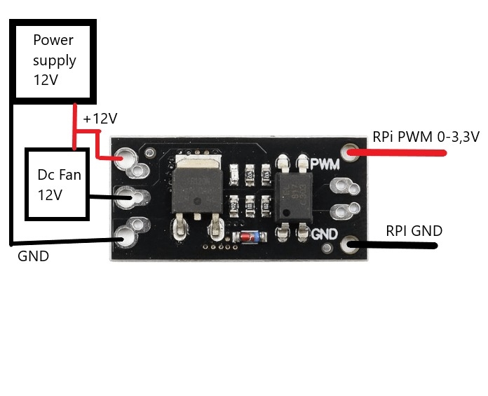

  • حامد غزنوی | 4 ماه پیش خریدار
    با سلام و احترام
    سیگنال کنترل 3.3-5 یا ۰-3.3 ؟
    با esp32 و این ماژول میتوان دور یک فن ۱۲ ولتی ۸۰ وات را کنترل کرد؟
    این ماژول مناسب تر است یا ماژول ماسفت IRF520 یا ....؟
    ممنون از پاسخ
    مشاهده پاسخ ها (3)
    • پشتیبانی | 4 ماه پیش
      حامد غزنوی سلام و احترام، این ماژول معمولاً با سیگنال‌های منطقی 3.3 ولت و 5 ولت قابل کنترل است و برای استفاده با ESP32 مناسب است. همچنین برای کنترل دور فن 12 ولت 80 وات از طریق PWM گزینه مناسب‌تری نسبت به ماژول‌های مبتنی بر IRF520 محسوب می‌شود، زیرا ماسفت LR7843 مقاومت روشن‌بودن کمتری دارد و در ولتاژهای منطقی پایین عملکرد بهتری ارائه می‌دهد. با این حال برای کنترل پیوسته دور فن، باید از PWM با فرکانس مناسب استفاده شود و جریان راه‌اندازی فن نیز در نظر گرفته شود.
