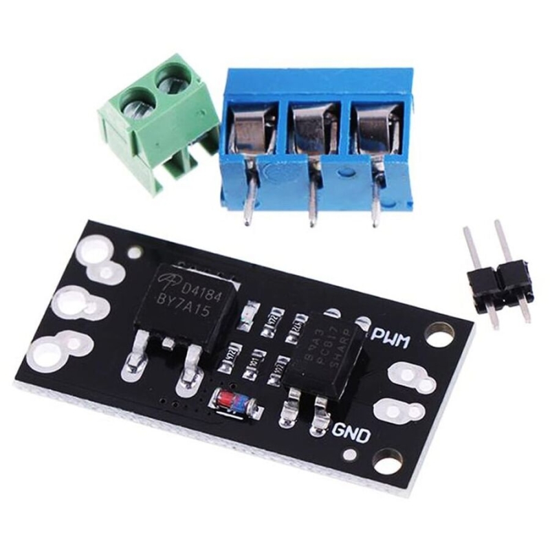

ماژول MOSFET ایزوله AOD4184 یک ماژول برای کاربردهایی است که نیاز به کنترل ولتاژ یا جریان بالا با ایمنی و قابلیت اطمینان بالا دارند. این ماژول از ترانزیستور MOSFET D4184 همراه با اپتوکوپلر PC817 برای ایجاد ایزولاسیون بین سیگنال کنترل و بار استفاده می‌کند. این ویژگی به محافظت از مدار کنترل در برابر نویز و مشکلات اضافه‌بار کمک می‌کند.
ماژول MOSFET ایزوله D4184 به صورت مونتاژ نشده عرضه می‌شود و تنها ترمینال‌ها باید توسط کاربر لحیم‌کاری شوند. این امکان به کاربران اجازه می‌دهد تا به راحتی ماژول را مطابق نیاز خود سفارشی کرده و در پروژه‌های مختلف استفاده کنند.
ترانزیستور ماسفت D4184 از نوع N-channel
اپتوکوپلر: ایزولاسیون سیگنال مدل PC817
ولتاژ خروجی: 6 الی 36 ولت DC
حداکثر جریان بار: 50 آمپر
سیگنال کنترل: 3.3 الی 5 ولت DC
ابعاد: 16.5*33.5 میلی‌متر

  • عباس رضایی | 3 ماه پیش خریدار
    چطور باید ازش استفاده کرد؟
    من یک فن ۱۲ ولت دارم که می خواهم با سیگنال دی سی ۵ ولت روشن و با ۰ ولت خاموش بشه
    • پشتیبانی | 3 ماه پیش
      عباس رضایی سلام و احترام، بله برای این کاربرد مناسب است. تغذیه ۱۲ ولت را به ورودی بخش قدرت ماژول متصل کنید و فن ۱۲ ولت را به خروجی آن ببندید. ورودی کنترل ماژول به سیگنال ۵ ولت و زمین مدار کنترل متصل می‌شود؛ با اعمال ۵ ولت فن روشن و با صفر ولت خاموش می‌شود. هنگام اتصال، قطب مثبت و منفی ترمینال‌های ورودی و خروجی دقیقاً مطابق علائم روی برد رعایت شود.
