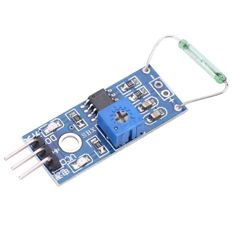

ماژول رید رله/سوئیچ مغناطیسی مدل HW-072 با ولتاژ کاری 3.3 ولت الی 5 ولت DC و جریان کاری  15 میلی آمپر بر پایه تراشه LM393 مدل HW-072
1,350,000 ریال
این ماژول در واقع نوعی از سنسورهای مغناطیسی و در عین حال مکانیکی می باشد که در صورت قرار گیری در یک میدان مغناطیسی فعال شده و پین دیجیتال آن LOW یا همان صفر می شود.
این ماژول از یک رید رله بهره می برد که در داخل حباب شیشه ای این قطعه از گاز رودیوم که یک گاز بی اثر است استفاده شده هنگامی که این ماژول به یک میدان مغناطیسی نزدیک شود تحت تأثیر این میدان مغناطیسی، دو زبانه فلزی داخلی یکدیگر را جذب می کنند و پین دیجیتال low می شود و پس از حذف شدن میدان مغناطیسی خارجی، دو زبانه به دلیل خاصیت ارتجاعی از هم جدا می شوند و به این گونه می توان از این ماژول به عنوان یک سیگنال برای کنترل استفاده نمود .
مدل : HW-072
بر پایه تراشه مقایسه کننده LM393
نوع خروجی : دیجیتال
ولتاژ کاری : 3.3 ولت الی 5 ولت DC
جریان کاری : 15 میلی آمپر
مقدار پتانسیومتر : 10 کیلو اهم
ابعاد : 14*32 میلی متر
سوراخ نصب : سایز پیچ M4
وزن 2 گرم

پین ها
VCC : تغذیه ماژول و قطب مثبت ( 3.3 ولت تا 5 ولت DC)
GND: تغذیه ماژول و پلاریته منفی
DO : خروجی دیجیتال جهت اتصال به امبدد بردها
دارای دو عدد LED  نشانگر برای روشن بودن و عملکرد ماژول
