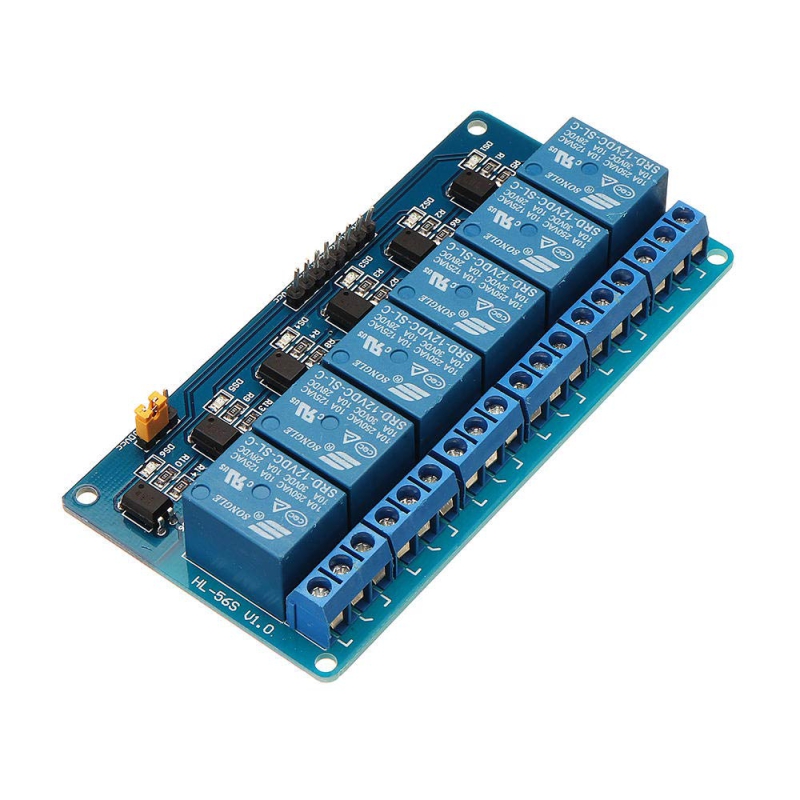

هر یک از پین های آردوینو ولتاژ خروجی 5 ولت و حداکثر جریان 40 میلی آمپر را برای شما فراهم می کنند و این مقدار ولتاژ و جریانی که برد آردوینو برای شما فراهم می کند برای راه اندازی بسیاری از وسایل کافی نمی باشد، از همین رو این ماژول گزینه بسیار مناسبی برای کنترل لامپ ها ، موتور ها ، شیر آلات الکترونیکی و یا حتی دستگاه های مختلف و سایر وسایلی است که نیاز به ولتاژ و جریان بالا دارند.با استفاده از این ماژول پرکاربرد در کنار بردهای آردوینو شما می توانید چراغ هاو سایر وسایل متصل به برق شهری منزلتان را خاموش یا روشن کنید، درب منزل را باز نمایید ، با اندکی توسعه در کارگاه یا کارخانه خود دستگاه ها و ماشین آلات خود را به صورت هوشمند و اتوماتیک کنترل نمایید و یا هزاران ایده دیگر در سایر زمینه های خانگی ، صنعتی ، کشاورزی ، سیستم های امنیتی و ... را اجرا نمایید.
این ماژول طوری طراحی شده است که پین های دیجیتال برد آردوینو مستقیما به ورودی کنترل رله وصل می شود ، یک LED کوچک روی برد قرار دارد که وضعیت رله را به شما نشان می دهد. در صورتی که رله را به برق شهری (AC) متصل می نمایید ، هر رله نصب شده بر روی ماژول حداکثر 250 ولت و 10 آمپر جریان و چنانچه ولتاژ شما DC باشد حداکثر تا 30 ولت و 10 آمپر جریان را تحمل می نماید.

It is a 12V 6 Channel Low-Level Relay Module with Light Coupling. The relay normally open interface maximum load: AC 250V/10A, DC 30V/10A. With optocoupler isolation, strong drive capability, stable performance; trigger current 20mA, module working voltage: DC 12V. Each channel of the module can be triggered by a jumper to set a high level or a low level. Fault-tolerant design, even if the control line is disconnected, the relay will not move.
Features
6-way relay output module contact capacity is 10A 250V.
input IN1, IN2, IN3, IN4, IN5, IN6 signal, a low level is effective.
Using single-chip design, reliable performance, strong anti-interference, no false triggering, superior performance.
The trigger terminal has optocoupler isolation, the independent external power supply can trigger completely isolated.
Each relay has an activity indicator light. With 4 fixed bolt holes, easy installation.
Support all SCM control. It is applicable to the industrial sector, PLC control and home intelligent control.
