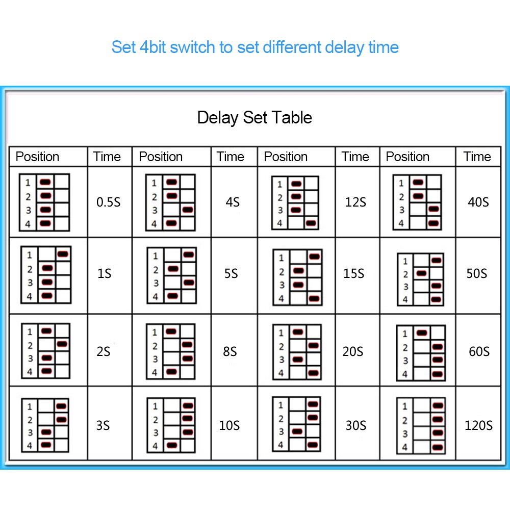

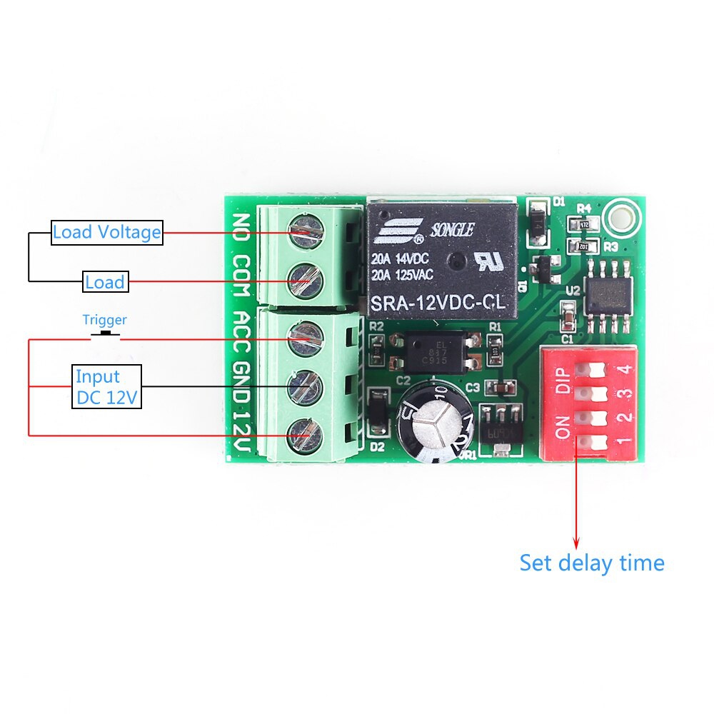

This switch is triggered after the switch is opened and then closed after a delay, when the power supply port is connected After the power is turned on, the trigger port accepts 5-15V voltage to trigger the switch will be activated turning on and counting after the set time.Close automatically. (So ​​that this switch can achieve small current control large current or the control line is on and off to achieve the effect of tripping the load).
Name : Auto power off delay switch
Model : YS-RT1M
Specification : 50x35x22mm
Supply voltage : DC 12V
Working current : 68ma (current after the trigger switch is turned on )
Standby current : 2.7mA
Output terminal control voltage : DC 0-14V, AC 0-125V
Output control current : <11A
Working temperature : -20 ℃ to 70 ℃
Working principle : After the device is connected to the power supply, the trigger port provides voltage trigger, and the switch is automatically closed after a delay period.

    • پشتیبانی | 3 ماه پیش
      ابوالفضل غفاریان سلام و احترام، برای استفاده در چراغ ولکام خودرو، ابتدا باید تغذیه ماژول از برق ۱۲ ولت خودرو متصل شود. ورودی تحریک ماژول را می‌توان به سیم فرمان باز شدن ریموت دزدگیر متصل کرد تا با دریافت پالس، رله فعال شود. سپس برق مثبت چراغ از مسیر کنتاکت رله عبور داده شود؛ یعنی مثبت باتری به پایه COM رله و مثبت چراغ به پایه NO متصل شود و منفی چراغ مستقیم به منفی خودرو وصل گردد. توجه داشته باشید پالس دزدگیر و نوع سیم‌کشی خودروها متفاوت است و قبل از اتصال باید نوع خروجی فرمان بررسی شود تا به ماژول یا سیستم خودرو آسیب وارد نشود.
