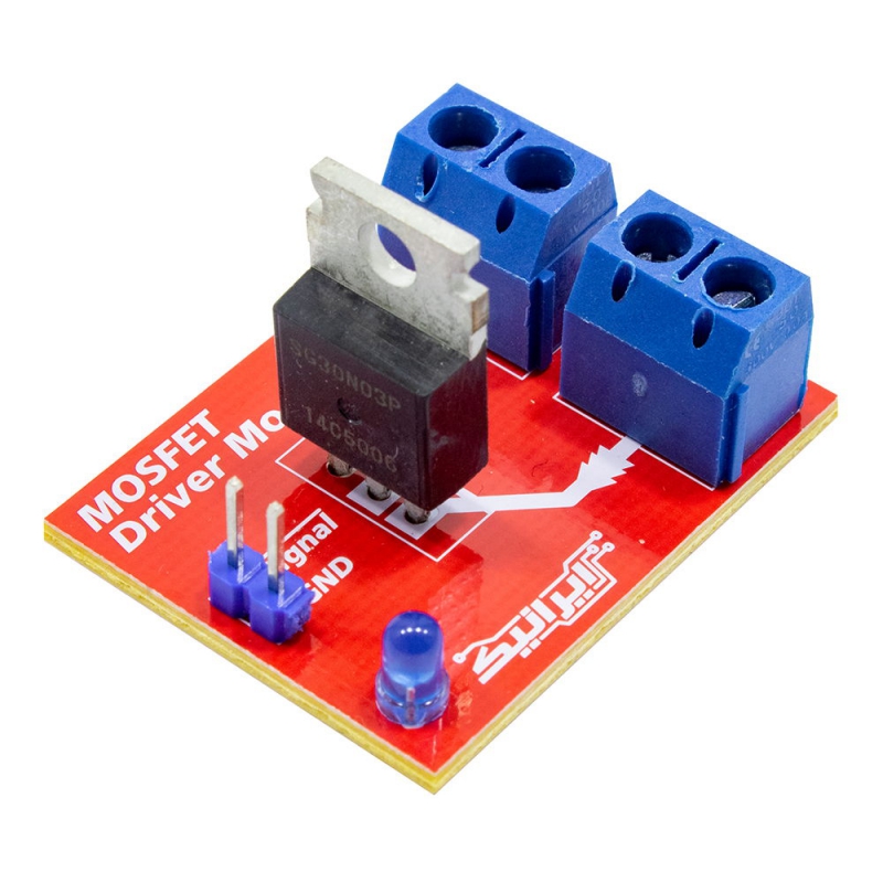

ماژول درایور ماسفت 30N03P یک سوئیچ الکترونیکی قدرت برای کنترل انواع بارهای DC است که با استفاده از ترانزیستور MOSFET و مدار درایور Push-Pull داخلی، امکان قطع و وصل بارهای جریان بالا را تنها با یک سیگنال دیجیتال فراهم می‌کند. وجود این مدار درایور باعث می‌شود خروجی‌های منطقی 3.3 و 5 ولتی میکروکنترلرها بتوانند ماسفت را بدون نیاز به طراحی مدار واسط به‌راحتی راه‌اندازی کنند.
برخلاف رله‌های مکانیکی، این ماژول فاقد کنتاکت متحرک است؛ بنابراین بدون ایجاد صدای کلیک، با سرعت بسیار بالاتری عمل می‌کند و در کاربردهایی که تعداد دفعات سوئیچینگ زیاد است، عمر کاری بیشتری خواهد داشت. به همین دلیل در بسیاری از پروژه‌ها می‌تواند جایگزین مناسبی برای رله در کنترل بارهای DC باشد.
ورودی دیجیتال این ماژول از نوع Active Low است؛ یعنی با اعمال سطح Low، خروجی فعال شده و بار روشن می‌شود. این ویژگی در برخی سیستم‌های حفاظتی و کنترلی مزیت محسوب می‌شود.
این ماژول امکان کنترل انواع موتور DC، فن، پمپ، نوار LED، لامپ‌های DC، المنت‌های گرمایشی، شیرهای برقی DC و سایر بارهای تغذیه‌شونده با ولتاژ مستقیم را توسط آردوینو، ESP32، ESP8266، STM32، AVR، PIC، Raspberry Pi، PLC و سایر کنترلرهای دارای خروجی دیجیتال فراهم می‌کند.
توجه: این ماژول برای سوئیچینگ بارهای DC طراحی شده و برای قطع و وصل مستقیم برق شهر AC مناسب نیست.

  • حداکثر جریان اعلام‌شده 40 آمپر است؛ در جریان‌های بالا استفاده از سیم مناسب، اتصالات استاندارد و دفع حرارت کافی ضروری است.
  • ورودی از نوع Active Low بوده و با صفر منطقی فعال می‌شود.
  • برای کنترل مستقیم برق شهر AC طراحی نشده است.
  • برای بارهای القایی مانند موتور و شیر برقی، استفاده از دیود هرزگرد در صورت نیاز توصیه می‌شود.

    سلام خسته نباشید آیا این کالا برای راه اندازی ماژول آمپلی فایر 80W کلاس D با تراشه CS8673E ایرانیک مناسبه؟
    • پشتیبانی | 7 ماه پیش
      پارسا حسین سرایی سلام و احترام، این ماژول برای سوئیچینگ جریان‌های DC طراحی شده و به هیچ عنوان برای راه اندازی یا کنترل مستقیم ماژول‌های آمپلی فایر صوتی مناسب نیست. استفاده از این ماژول در مسیر سیگنال صوتی یا تغذیه آمپلی فایر، باعث ایجاد اعوجاج شدید در صدا، افت ولتاژ یا آسیب به ماژول آمپلی فایر خواهد شد. برای کنترل روشن و خاموش کردن تغذیه آمپلی فایر، از رله‌های مکانیکی متناسب با ولتاژ و جریان مصرفی استفاده کنید، اما این ماسفت درایور کارکردی در تقویت یا سوئیچینگ سیگنال‌های صوتی کلاس D ندارد.
  • Ebrahim | 1 سال پیش
    سلام برای آمپر خروجی۲۰ یا ۳۰ آمپر نیازی به هیتسینگ ندارد ؟
      Ebrahim سلام سلام در جریان‌های بالا مانند 20 تا 30 آمپر مقدار حرارت تولیدی در ماسفت قابل‌توجه است، بنابراین استفاده از هیت‌سینک مناسب توصیه می‌شود تا دمای قطعه در محدوده مجاز باقی بماند و از کاهش عمر یا آسیب به ماسفت جلوگیری شود. حتی اگر ماژول در لحظات کوتاه بتواند این جریان را تحمل کند، برای کار مداوم یا طولانی‌مدت بهتر است حتماً از هیت‌سینک و تهویه کافی استفاده کنید.

    سلام سرعت قطع و وصل کردن حداکثر چقدر می تونه باشه؟ می خوام با pwm بهش سیگنال بدم. میشه 200 هرتز داد؟ مممنون
      عبدالرضا تاجيك سلام
      د یتاشیت را مطالعه کنید
      200 هرتز سرعت بسیار پایینی بوده و با هر قطعه نیمه هادی می توانید به این سرعت سویچ زنی کنید
