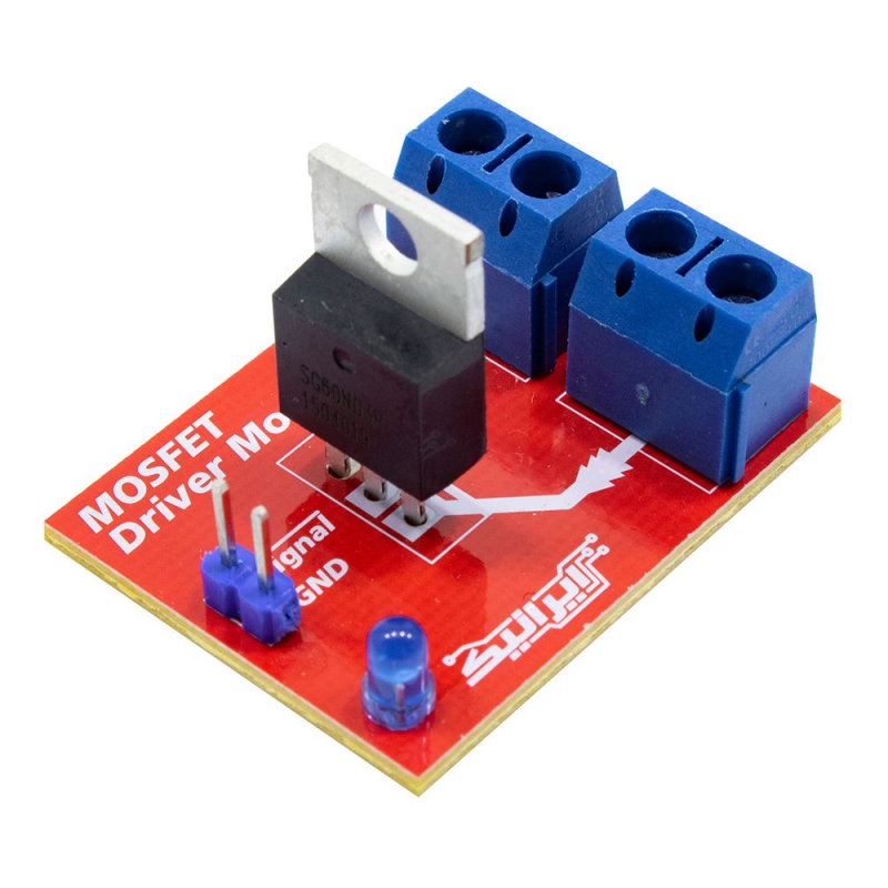

ماژول درایور ماسفت قدرت 60N03P با ورودی دیجیتال مناسب کنترل بارهای DC
کد کالا: 3011007149
اگر به دنبال جایگزینی سریع‌تر، بی‌صداتر و بادوام‌تر از رله برای کنترل بارهای DC هستید، این ماژول انتخاب مناسبی است. درایور داخلی، کنترل مستقیم توسط آردوینو، ESP32، STM32، رزبری‌پای و سایر میکروکنترلرها را بدون نیاز به مدار راه‌انداز اضافی امکان‌پذیر می‌کند.
3,300,000 ریال
ماژول درایور ماسفت 60N03P یک سوئیچ الکترونیکی قدرت برای کنترل انواع بارهای DC است که با استفاده از ترانزیستور MOSFET و مدار درایور داخلی، امکان روشن و خاموش کردن بارهای پرمصرف را تنها با یک سیگنال دیجیتال فراهم می‌کند. وجود مدار درایور باعث می‌شود حتی خروجی‌های منطقی 3.3 و 5 ولتی میکروکنترلرها نیز بتوانند ماسفت قدرت را به‌درستی راه‌اندازی کنند.
برخلاف رله‌های مکانیکی که دارای کنتاکت متحرک هستند، این ماژول بدون قطعات مکانیکی عمل می‌کند؛ بنابراین سرعت سوئیچینگ بسیار بالاتری داشته، کاملاً بی‌صدا است و در کاربردهایی که نیاز به قطع و وصل مکرر وجود دارد، عمر بسیار بیشتری خواهد داشت. به همین دلیل در بسیاری از پروژه‌های الکترونیکی می‌تواند جایگزین مناسبی برای رله در کنترل بارهای DC باشد.
ورودی این ماژول از نوع Active Low (فعال با صفر منطقی) است؛ یعنی با اعمال سطح Low روی پایه ورودی، ماسفت فعال شده و بار روشن می‌شود. این ویژگی در بسیاری از مدارهای حفاظتی و سیستم‌های کنترلی کاربرد دارد.
به کمک این ماژول می‌توان انواع موتور DC، نوار LED، لامپ‌های DC، المنت‌های گرمایشی، پمپ‌های آب، شیرهای برقی DC و سایر بارهای جریان بالا را به‌سادگی توسط آردوینو، ESP8266، ESP32، STM32، AVR، PIC، رزبری‌پای و تقریباً هر برد یا میکروکنترلر دارای خروجی دیجیتال کنترل کرد.
توجه: این ماژول برای سوئیچینگ بارهای DC طراحی شده و جایگزین رله در مدارهای برق شهر AC نیست.

  • مجهز به ماسفت قدرت 60N03P
  • دارای مدار درایور داخلی (Push-Pull Driver)
  • قابلیت کنترل مستقیم با خروجی دیجیتال میکروکنترلرها
  • سازگار با ولتاژ منطقی 3.3 و 5 ولت
  • مناسب برای جایگزینی رله در بارهای DC
  • سرعت سوئیچینگ بسیار بالاتر از رله
  • عملکرد کاملاً بی‌صدا
  • بدون کنتاکت مکانیکی و با عمر کاری بالا
  • دارای ترمینال پیچی برای اتصال آسان
  • LED نمایش وضعیت عملکرد
  • ورودی Active Low (فعال با صفر)

  • مناسب برای بارهای DC با ولتاژ 12 تا 34 ولت
  • حداکثر جریان اعلام‌شده 30 آمپر است؛ در جریان‌های بالا به طراحی مناسب، سیم‌کشی استاندارد و دفع حرارت توجه شود.
  • ورودی از نوع Active Low است و با سطح صفر منطقی فعال می‌شود.
  • این ماژول برای کنترل مستقیم بارهای AC یا برق شهر طراحی نشده است.
  • برای بارهای القایی مانند موتور و شیر برقی، استفاده از دیود هرزگرد در صورت نیاز توصیه می‌شود.

  • علی شریفی | 7 ماه پیش
    من نیاز به یک ماژول دارم که هر امپری بدم ۳۰ امپر مثلا مصرف کننده ثابت تو ۵ امپر نگه داره منظورم جریان رو کنترل کنه تو ۵ امپر ثابت هرچه بکشه جریان باز هم این تو ۵ نگه داره
    این ماژول برای کار من میاد
    • پشتیبانی | 7 ماه پیش
      علی شریفی سلام و احترام، این ماژول درایور ماسفت 60N03P فقط برای قطع و وصل بار با سیگنال دیجیتال طراحی شده و قابلیت محدودسازی یا تثبیت جریان ندارد. بنابراین نمی‌تواند جریان مصرف‌کننده را روی مقدار ثابتی مانند ۵ آمپر نگه دارد. برای چنین کاربردی به ماژول درایور جریان ثابت یا مبدل DC‑DC با قابلیت تنظیم و محدودسازی جریان (Constant Current) نیاز دارید تا جریان خروجی روی مقدار مشخص تنظیم و کنترل شود.
  • علی شجاعی | 12 ماه پیش
    سلام میشه با استفاده از esp32 و سیگنال pwm دور موتور رو باهاش کنترل کرد؟
    • پشتیبانی | 12 ماه پیش
      علی شجاعی سلام و احترام، بله می‌توانید با استفاده از ESP32 و سیگنال PWM دور موتور را با ماژول ماسفت درایور قدرت 60N03P کنترل کنید چون خروجی PWM‌ ESP32 ولتاژ منطقی ۳.۳ ولت دارد که برای درایور قابل قبول است و با تغییر Duty Cycle PWM می‌توانید میانگین توان اعمالی به موتور را تغییر دهید و سرعت آن را کم یا زیاد کنید، فقط توجه داشته باشید که چون ورودی ماژول به منطق صفر فعال است، ممکن است نیاز باشد منطق PWM را طوری در کد تنظیم کنید که مقدار پایین (Low) برای فعال کردن MOSFET رخ دهد، و برای موتورهای DC به دلیل بار القایی بهتر است دیود هرزگرد مناسب روی بار یا ماژول تعبیه شود تا از ولتاژ برگشتی محافظت شود و همچنین فرکانس PWM روی چند کیلوهرتز تنظیم شود تا عملکرد کنترل سرعت روان‌تر باشد.
  • محمدرضا بیات | 2 سال پیش
    سلام میشه از این به جای رله 12 ولت استفاده کرد. مصرف کننده 12 ولت 25 آمپر هستش؟
      محمدرضا بیات سلام و احترام،
      ماژول ماسفت درایور قدرت 60N03P با ورودی دیجیتال، بر اساس مشخصات فنی ماسفت 60N03P، توانایی تحمل جریان مداوم تا 60 آمپر در ولتاژ 30 ولت را دارد. با این حال، برای استفاده به‌عنوان جایگزین رله 12 ولت با مصرف‌کننده‌ای که جریان 25 آمپر دارد، توجه به موارد زیر ضروری است:
      مدیریت حرارتی: جریان‌های بالا منجر به تولید حرارت قابل‌توجهی می‌شوند. بنابراین، استفاده از هیت‌سینک مناسب برای جلوگیری از افزایش دمای ماسفت و آسیب به آن ضروری است.
      طراحی مدار: اطمینان حاصل کنید که مسیرهای جریان در برد مدار چاپی (PCB) و اتصالات، توانایی عبور جریان 25 آمپر را بدون افت ولتاژ یا گرم شدن بیش از حد دارند.
      محافظت‌های اضافی: در نظر گرفتن مدارهای محافظتی مانند دیودهای هرزگرد (flyback diodes) برای بارهای القایی و فیوزهای مناسب برای جلوگیری از آسیب در صورت بروز خطا توصیه می‌شود.
      در صورت رعایت موارد فوق، می‌توان از این ماژول به‌عنوان جایگزین رله 12 ولت برای کنترل بارهای 12 ولت با جریان تا 25 آمپر استفاده کرد.
      با تشکر.
