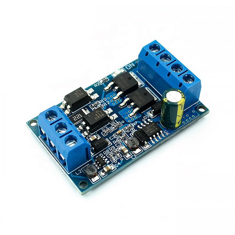

ماژول درایور دوکاناله MOS با قدرت بالا و جهت کنترل و تنظیم سوئیچ الکترونیکی است.هسته مرکزی این ماژول درایور آیسی D2810 است که دو ورودی Dual MOS را به طور موازی فعال می کند تا مقاومت داخلی، جریان الکتریکی و قدرت بیشتری نشان دهد. علاوه بر این توضیحات این مآژول در توان 10A، 600W تحت دمای معمولی کار می کند که بیشترین استفاده از دستگاه را ارج می نهد و کنترل دستگاه های قدرت بزرگ را به آسانی انجام می دهد.
علاوه بر این، می توان آن را به دستگاه های قدرتمند که توسط ترمینال خروجی مانند موتورهای الکتریکی و لامپ های کنترلی، کنترل سرعت موتور و نور لامپ، کنترل پمپ های میکرو و شیر برقی های بوبینی استفاده کرد به طور خاص، شما می توانید آن را به دستگاه های که می تواند ورودی PWM برای کنترل تجهیزاتی مثل سوییچینگ های LED، موتور DC، پمپ های میکرو و دریچه های الکترونیکی استفاده کنید.
ولتاژ کاری : DC 4V - 60V
جریان خروجی: 10A
قدرت خروجی: 600 وات
دمای کار: -40-85 ℃
ابعاد: 46 × 30 × 13 میلیمتر
رابط های PLC، قدرت DC، و غیره. این ماژول می تواند سیگنال PWM را که می تواند به طور کامل فرکانس 0-2.5 کیلو هرتز را پشتیبانی می کند.)
Introduction:
The module supports high level trigger, low level trigger, switch control, PWM control;
It adopts imported dual MOS parallel active output, low internal resistance, strong current and strong power. The continuous current is 10A, 600W at room temperature, which is suitable for most equipments;
Easy to control high power equipment.
Product parameters:
Working voltage: DC 4V - 60V;
Working temperature: -40- + 85 ° C;
Size: 4.6 * 3 * 1.3cm (LWH).
High Level trigger voltage range:
DC3.0V-24V, the trigger signal is at 3.0V-24V, and the MOS transistor is turned on;
Less than 0.6V, that is, 0V-0.6V, the MOS tube is turned off;
The signal voltage cannot be 0.6V-3.0V, because the MOS tube is not fully open, the high power output will burn MOS;
Low Level trigger voltage range:
DC 0V-0.6V, the trigger signal is at 0V-0.6V, and the MOS tube is turned on;
Above 3.0V, the MOS tube is turned off;
The signal voltage cannot be 0.6V-3.0V, because the MOS tube is not completely open, and the high power output will burn the MOS.
Trigger source:
High level trigger (DC3.0V - 24V), low level trigger (DC 0.0V-0.6V), switch control, can be connected to MCU IO port, PLC interface, DC power supply and other PWM signals, the range is 0 - 2.5KHZ.
Output capacity:
DC 4V - 60V, continuous current 10A, room temperature, power 600W! The current can reach 15A under auxiliary cooling conditions.
