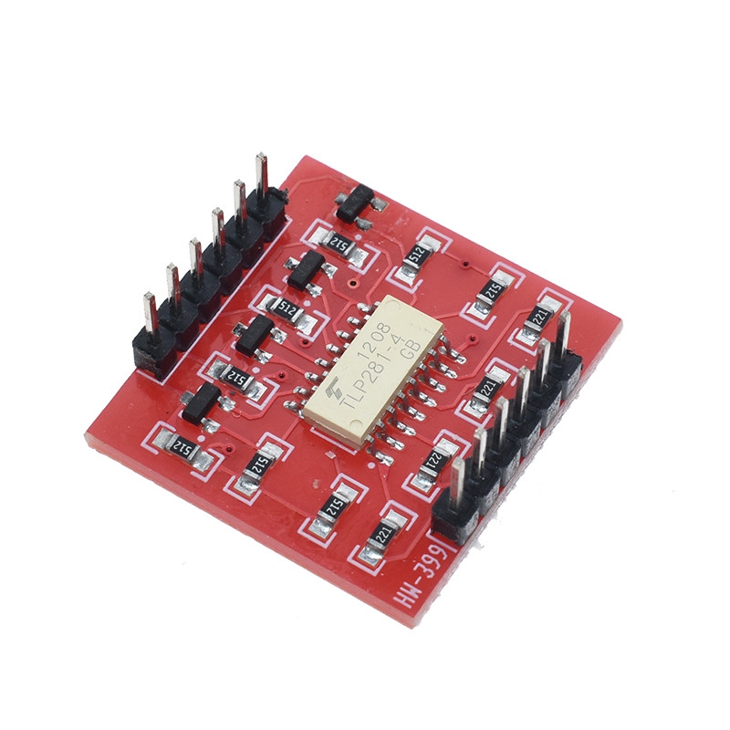

این ماژول از تراشه TLP281 استفاده می‌کند که دارای 4 کانال می‌باشد و برای استفاده در مدارهای دارای نویز که در آن خطوط سیگنال به جداسازی الکتریکی احتیاج دارند، مناسب است و  به میکروکنترلر این امکان را می‌دهد تا سروو یا سایر موتورهایی را که از ولتاژ بالاتر از ولتاژ منطقی TTL بر روی میکرو (3.3 ولت یا 5 ولت) استفاده می‌کنند، کنترل کند.
از اپتوکوپلر برای کاربردهایی که نیاز است دو مدار از هم جدا و ایزوله باشند استفاده می‌شود. برای مثال وقتی که می‌خواهیم مدار کنترلی (مثلا پردازنده‌ها) از مدار قدرت (مثلا رله و موتور و ...) جدا باشد و نویز مدار قدرت روی مدار کنترلی تاثیری نداشته باشد، از اپتوکوپلر استفاده می‌کنیم.
تراشه: TLP281
دارای 4 کانال
اندازه: 25x26 میلی‌متر
این ماژول از سطح ولتاژ پایین برای کنترل کردن ولتاژ بالا استفاده می‌کند. به طور مثال میکروکنترلر برای کنترل کردن ولتاژ 9 یا 12 ولت از ولتاژ 3 یا 5 ولت
استفاده می‌کند.
ولتاژ HVCC: حداکثر 24 ولت DC
پین ورودی: IN1 / IN2 / IN3 / IN4
پین خروجی: OUT1 / OUT2 / OUT3 / OUT4 / HVCC
Features
Using low level high level control.
Such as the use of single-chip microcomputer 3V or 5V voltage 9V or 12V voltage control
HVCC maximum no more than 24V.
Output 1 / OUT2 / OUT3 / OUT4 output current is equal to the largest HVCC / 5.1K,
Maximum absorption current 500mA
Input: IN1/IN2/IN3/IN4, SCM or for Arduino IO port,
GND with single chip microcomputer or for GND connection of Arduino board.
IN1/IN2/IN3/IN4 controls out1/OUT2/OUT3/OUT4 respectively
Output: OUT1 / OUT2 / OUT3 / OUT4
Output: HVCC: connection is high voltage anode control,
HGND connection is high voltage anode control
PCB size: 25*24mm/0.98*0.94
