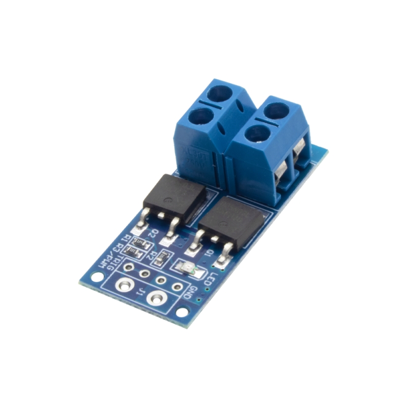

ماژول درایور دوکاناله MOS با قدرت بالا و جهت کنترل و تنظیم سوئیچ الکترونیکی است.هسته مرکزی این ماژول درایور آیسی D514 است که دو ورودی Dual MOS را به طور موازی فعال می کند تا مقاومت داخلی، جریان الکتریکی و قدرت بیشتری نشان دهد. علاوه بر این توضیحات این مآژول در توان 15A، 400W تحت دمای معمولی کار می کند که بیشترین استفاده از دستگاه را ارج می نهد و کنترل دستگاه های قدرت بزرگ را به آسانی انجام می دهد.
علاوه بر این، می توان آن را به دستگاه های قدرتمند که توسط ترمینال خروجی مانند موتورهای الکتریکی و لامپ های کنترلی، کنترل سرعت موتور و نور لامپ، کنترل پمپ های میکرو و شیر برقی های بوبینی استفاده کرد به طور خاص، شما می توانید آن را به دستگاه های که می تواند ورودی PWM برای کنترل تجهیزاتی مثل سوییچینگ های LED، موتور DC، پمپ های میکرو و دریچه های الکترونیکی استفاده کنید.
ولتاژ کاری : DC 5V - 36V
جریان خروجی: 15A
قدرت خروجی: 400 وات
دمای کار: -40-85 ℃
ابعاد: 34 × 17 × 12 میلیمتر
رابط های PLC، قدرت DC، و غیره. این ماژول می تواند سیگنال PWM را که می تواند به طور کامل فرکانس 0-20 کیلوهرتز را پشتیبانی می کند.)
The 5-36V Switch Drive High-Power MOSFET TRIGGER MODULE is of high power MOS trigger switch driver module and control board with a field-effect tube to adjust the electronic switch. It adopts imported double MOS parallel active output to show lower internal resistance, greater electric current, and power. Besides it works at 15A, 400W under a common temperature which satisfies most devices usage and realizes the control of great power devices in a relaxed way. What’s more, it can be applied to power devices which could be controlled by output terminals like electric motors and light bulbs to control the speed of the motor and the light of bulbs. The use of imported dual-MOS parallel active output, lower resistance, more current, strong power at room temperature, 15A, 400W, to meet the most use of the equipment. Wide voltage, the perfect support for PWM. Easily control high-power devices. Input PWM to achieve motor speed control, lamp brightness control. This product is known as XY-MOS High Power MOSFET Trigger Switch Driver Module PWM Regulating Electronic Switch Control Board, DC 5V-36V 15A(Max 30A) MOSFET MOS FET Trigger Switch Driver Module 0-20KHz PWM Regulator Control Panel, 15A 400W MOSFET PWM MODULE, 5V to 36V Dual MOS Trigger Switch Driver Module PWM Regulator Control Panel, Motor Driver, DC motor driver, DC Motor Controller.
Description
Operating Voltage: 5 ~ 36VDC
Peak Current; 30 A
Continuous Current: 15 A
Battery Protection Mode: No
Operating temperature: -40 ~ +85°C
Cooling Fan: No
Arduino Sheild: No- can be used with Wire connection
Speed Control: Yes
Polarity Protection: NO
Dimensions in: mm
Length: 34 mm
Width: 17 mm
Height: 12 mm

  • محمد امین نوروزی | 6 ماه پیش
    بر اساس فرکانس موج مربعی که در ورودی داده میشود (برای مثال100 هرتز) خروجی را 100 بار در ثانیه سوئیچ میکند ؟
    • پشتیبانی | 6 ماه پیش
      محمد امین نوروزی سلام
      بله این کار را می کند
  • محمدرضا احمدپور | 8 ماه پیش
    سلام ماسفت ها 4184 هستند؟
    • پشتیبانی | 8 ماه پیش
      محمدرضا احمدپور سلام در موجودی فعلی پارت نامبر توسط سازنده خراشیده شده است اما به طور کلی در این ماژول از ماسفت‌های مدل AOD4184 استفاده شده است. این ماسفت از نوع N-Channel بوده و دارای ولتاژ درین-سورس 40 ولت و جریان نامی بالا (تا حدود 50 آمپر در شرایط ایده‌آل) می‌باشد که برای سوئیچینگ بارهای DC توان بالا مناسب است
  • فرهاد مهدی پور | 1 سال پیش
    من یه برد دارم خروجی بردی که من دارم 12 ولت و 5 آمپر است و بار منم 5 آمپر جریان میکشه میترسم که مدار من آسیب ببینه میتونم این برد رو استفاده کنم؟ البته میشه همون خروجی برد خودم رو بعنوان سیگنال ورودی به این برد بدم برای فعال شدن؟
      فرهاد مهدی پور برای دریافت پاسخ سریع و جامع در مورد سوالات علمی و فنی خواهشمند است به انجمن های تخصصی برق و الکترونیک ECA مراجعه فرمایید. (https://forum.eca.ir)
  • محسن اسدی | 1 سال پیش
    سلام، خروجی مدار بصورت pwm است؟
      محسن اسدی سلام خیر، خروجی این ماژول PWM نیست، بلکه خروجی آن "سوئیچ شده توسط PWM" است. این ماژول یک درایور ماسفت دوبل است که برای کنترل بار با سیگنال PWM طراحی شده. اما خودش سیگنال PWM تولید نمی‌کند و خروجی آن یک مسیر جریان (on/off) برای تغذیه بار است.
  • اا ا | 2 سال پیش
    میشه باهاش اینورتر ساخت ؟؟
      اا ا برای دریافت پاسخ سریع و جامع در مورد سوالات علمی و فنی خواهشمند است به انجمن های تخصصی برق و الکترونیک ECA مراجعه فرمایید. (www.eca.ir/forums)
  • امیرمهدی عبدالهی | 2 سال پیش خریدار
    ماسفت ها logic level هستند دیگه؟ با ۵ ولت کاملا فعال میشن؟
      امیرمهدی عبدالهی سلام دیتاشیت و اطلاعات فنی کالا را مطالعه نمایید  .
  • محمد رضا پوربافرانی | 2 سال پیش خریدار
    سلام وقت بخیر ماسفتای این قطعه مانند تصویر ۴۱۸۴ هستند یا خیر
      محمد رضا پوربافرانی سلام
      بلی موجودی فعلی  4184 می باشد
  • امیر حسین واقفی | 3 سال پیش خریدار
    میشه سیگنال pwm ژنراتور را با این تقویت کرد؟
    مشاهده پاسخ ها (3)
      امیر حسین واقفی سلام
      برای این منظور تست نشده است.
  • سینا نصرالهی | 3 سال پیش
    سدام ببخشید این ماژول میتونه حداکثر قدرت موتور 775 را با اتصال به  120 ولت 1.5 امپر ارائه بده؟
      سینا نصرالهی سلام
      خیر برای 120 ولت به هیچ هنوان پاسخگو نخواهد بود .
  • سعید آریانژاد | 3 سال پیش
    سلام اگه دو عدد از این ماژول رو موازی ببندیم می‌تونه توان دو برابر رو سوییچ کنه؟
      سعید آریانژاد سلام برای این مورد تست نشده است .
