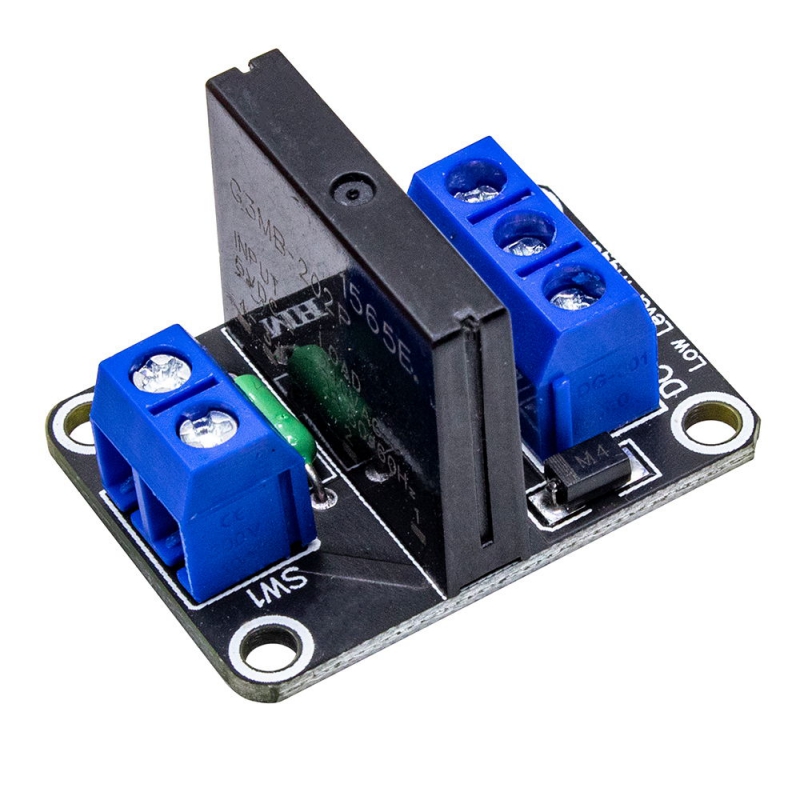

ماژول رله SSR حالت جامد 5V یک کاناله برای کنترل بارهای الکتریکی با سرعت سوئیچینگ بالا طراحی شده است. این ماژول بدون قطعات مکانیکی، عملکرد بی‌صدا، عمر کاری طولانی و قابلیت تحریک با سطح Low دارد و برای پروژه‌های کنترلی، اتوماسیون و تجهیزات الکترونیکی مناسب است.
2,880,000 ریال
ماژول رله SSR حالت جامد یک کاناله، یک رابط الکترونیکی برای کنترل قطع و وصل جریان بدون استفاده از کنتاکت‌های مکانیکی است. برخلاف رله‌های معمولی، در این ماژول از قطعات حالت جامد استفاده شده و به همین دلیل عملکرد آن بدون صدا، با سرعت پاسخ‌دهی بالاتر و بدون استهلاک مکانیکی انجام می‌شود.این ماژول دارای ورودی کنترل مشابه رله‌های معمولی بوده و می‌تواند مستقیماً توسط بردهای توسعه، میکروکنترلرها و سیستم‌های کنترل دیجیتال راه‌اندازی شود. ورودی آن به صورت Low Level Trigger طراحی شده است؛ یعنی با قرار گرفتن پایه فرمان در سطح صفر منطقی، خروجی رله فعال می‌شود.ابعاد کوچک‌تر نسبت به بسیاری از ماژول‌های رله مکانیکی، امکان استفاده از آن را در پروژه‌هایی با محدودیت فضا فراهم می‌کند. این ماژول برای کنترل تجهیزات مختلف مانند لامپ‌ها، موتورهای کوچک، سیستم‌های گرمایشی و تجهیزات اتوماسیون مناسب است.
  • نوع: ماژول رله حالت جامد (SSR)
  • تعداد کانال: 1 کانال
  • ولتاژ تغذیه: 5V DC
  • ولتاژ تحریک: 3.3 تا 5V DC
  • جریان تحریک: 2mA
  • جریان کاری: 12.5mA
  • نوع تحریک: Low Level Trigger
  • ولتاژ کاری خروجی: 125V AC/DC
  • حداکثر جریان خروجی: 1.5A
  • مقاومت عایقی: ≥500MΩ
  • مقاومت تماس: ≤20mΩ
  • دمای کاری: -40 تا 85°C
  • ابعاد: 34 × 25 × 22 میلی متر
ماژول رله 5 ولت یک کاناله SSR حالت جامد
  • عملکرد کاملاً الکترونیکی بدون قطعه مکانیکی
  • سوئیچینگ سریع و بی‌صدا
  • طول عمر بالا به دلیل حذف کنتاکت مکانیکی
  • قابلیت کنترل با سیگنال 3.3V و 5V
  • مناسب برای فضاهای محدود
  • مصرف جریان پایین
ماژول رله SSR حالت جامد برای کنترل تجهیزات الکتریکی در سیستم‌هایی که نیاز به سوئیچینگ سریع، عملکرد بی‌صدا و کنترل دیجیتال دارند استفاده می‌شود. این ماژول در پروژه‌های الکترونیکی، سیستم‌های هوشمند، اتوماسیون و کنترل تجهیزات مختلف کاربرد دارد.
  • کنترل لامپ‌ها و تجهیزات روشنایی
  • کنترل تجهیزات گرمایشی
  • کنترل موتورهای الکتریکی کوچک
  • سیستم‌های اتوماسیون صنعتی
  • پروژه‌های DIY و آموزشی
  • سیستم‌های کنترل از راه دور
  • تجهیزات هوشمند خانگی
