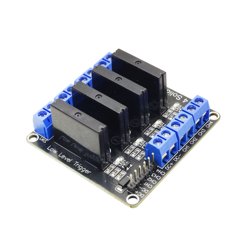

ماژول رله SSR حالت جامد 5V چهار کاناله برای کنترل چهار خروجی مستقل در مدارهای دیجیتال و اتوماسیون طراحی شده است. این ماژول با حذف قطعات مکانیکی، عملکرد بی‌صدا، سرعت سوئیچینگ بالا و قابلیت کنترل با سیگنال 3.3V و 5V برای پروژه‌های الکترونیکی مناسب است.
11,970,000 ریال
ماژول رله SSR چهار کاناله یک برد کنترلی مبتنی بر رله حالت جامد (Solid State Relay) است که امکان کنترل تجهیزات الکتریکی را بدون استفاده از کنتاکت‌های مکانیکی فراهم می‌کند. استفاده از فناوری حالت جامد باعث کاهش استهلاک مکانیکی، عملکرد بدون صدا و افزایش سرعت پاسخ‌دهی در زمان سوئیچینگ می‌شود.این ماژول دارای چهار کانال مستقل است که هر کانال می‌تواند به صورت جداگانه توسط یک سیگنال دیجیتال کنترل شود. ورودی‌های فرمان با سطح Low فعال می‌شوند؛ به این معنی که با قرار گرفتن ورودی کنترل در سطح صفر منطقی، رله مربوطه فعال خواهد شد.طراحی کوچک این ماژول نسبت به بسیاری از رله‌های مکانیکی، امکان استفاده در پروژه‌هایی با محدودیت فضا را فراهم می‌کند. این برد برای کنترل تجهیزات مختلف در سیستم‌های هوشمند، پروژه‌های آموزشی، اتوماسیون و کاربردهای کنترلی مناسب است.
  • نوع: ماژول رله حالت جامد (SSR)
  • تعداد کانال: 4 کانال
  • ولتاژ تغذیه: 5V DC
  • ولتاژ تحریک: 3.3 تا 5V DC
  • نوع تحریک: Low Level Trigger
  • حداکثر ولتاژ کاری خروجی: 240V AC
  • حداکثر جریان خروجی: 2A
  • مقاومت عایقی: ≥500MΩ
  • مقاومت تماس: ≤20mΩ
  • دمای کاری: -40 تا 85°C
  • دارای چهار کانال مستقل برای کنترل همزمان
  • عملکرد بی‌صدا بدون قطعات مکانیکی
  • مناسب برای سوئیچینگ با سرعت بالا
  • قابلیت کنترل توسط میکروکنترلرها و بردهای توسعه
  • پشتیبانی از سطح منطقی 3.3V و 5V
  • ابعاد کوچک و نصب آسان
ماژول رله SSR چهار کاناله برای کنترل چندین وسیله الکتریکی در سیستم‌هایی که نیاز به کنترل دیجیتال و سوئیچینگ سریع دارند استفاده می‌شود. این ماژول در پروژه‌های هوشمندسازی، اتوماسیون، کنترل تجهیزات و سیستم‌های الکترونیکی کاربرد دارد.
  • کنترل لامپ‌ها و تجهیزات روشنایی
  • کنترل موتورهای الکتریکی
  • کنترل تجهیزات گرمایشی
  • سیستم‌های امنیتی
  • اتوماسیون صنعتی
  • پروژه‌های DIY و آموزشی
  • سیستم‌های کنترل از راه دور
1, 5V 240V solid state relay 2A output with resistance type fuse 240V 2A.
2, size: 56*52*25 (length * width * height) net weight: 40g
3, the input power supply: 5V DC (160MA)
4, the input control signal voltage:
     (0-2.5V the state of low level relay ON)
     (3.3-5V high level relay OFF)
5, the 2.54CM pin and blue KF301 terminal is connected to the line of control more convenient
DC+: connect the power supply positive (press the relay voltage power supply)
DC-: the cathode of a power supply
CH1: 1 relay module signal trigger end (low level trigger effective)
CH2: 2 relay module signal trigger end (low level trigger effective)
CH3: 3 relay module signal trigger end (low level trigger effective)
CH4: 4 relay module signal trigger end (low level trigger effective)
