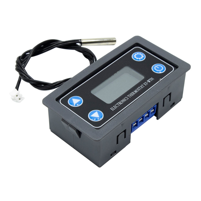

کنترل کننده دیجیتال دما با دقت بالا دارای کلیدهای کنترلی و سنسور بیرونی ضدآب NTC-10K
16,500,000 ریال
  • ولتاژ کاری: 6 تا 30 ولت
  • اندازه ابعاد: 79x44x26mm
  • اندازه ابعاد سنسور: 4x30mm
  • سنسور ضد آب NTC-10K
  • دقت 0.1 درجه
  • طول سیم: 50cm
  • نرخ تازه سازی داده: 0.5 ثانیه
  • نوع هشدار: چشمک زدن نور نمایشگر
نحوه استفاده
مد H
در صورتی که دمای اندازه گیری شده کوچکتر از دمای تعیین شده باشد رله وصل می شود.
مد C
در صورتی که دمای اندازه گیری شده بیشتر از دمای تعیین شده باشد رله وصل می شود.
ALA
در صورتی که دمای اندازه گیری شده از دمای آلارم تعیین شده تجاوز کند چراغ نمایشگر شروع به چشمک زدن می کند .
OPH
برای ایجاد تاخیر در تغییر وضعیت رله از این گزینه استفاده می شود به طوری که در هر تغییر وضعیت، رله به مدت زمان تعیین شده تاخیر در تغییر وضعیت رله ایجاد می
شود.
OFE
ماژول دارای تابع تصحیح می باشد که بعد از مدتی مقدار واقعی دما با مجموع دمای اندازه گیری شده با مقدار کالیبراسیون برابر می باشد.
برای بازگردانی تنظیمات ماژول به تنظیمات کارخانه کلید SET را به مدت 5 ثانیه فشار دهید.
پشتیبانی از ارتباط سریال UART برای برنامه ریزی و تنظیم پارامتر با بادریت 9600 و طول داده 8 بیتی و 1 بیت پایان.
برای تنظیمات پارامترهای مورد نیاز در این ماژول با زدن دکمه تنظیمات پارامتر مورد نظر به صورت چشمک زن در می آید. اولین پارامتر، مد کاری ماژول می باشد که یا در مد Cooling  و یا در مد Heating کار می کند. مد Cooling برای کنترل سیستم های سرمایشی استفاده می شود که با C نشان داده می شود. مد Heating برای کنترل هیتر استفاده می شود که با H نشان داده می شود. پارامتر بعدی تنظیمات هیسترزیس می باشد که میزان حساسیت ماژول را تعیین می کند و مقدار این پارامتر تعیین کننده تغییرات خروجی نسبت به دمای مورد نظر است. پارامتر آخر تعیین دمای تحریک می باشد که با تنظیم این پارامتر نسبت به مد کاری تعیین شده ماژول در این دما تغییر وضعیت می دهد.
It is a digital temperature controller module.LCD display, very clear, easy to use, powerful.It can be widely used at Smart home,Industrial control,Automatic irrigation,Indoor ventilation.Protection equipment.
1>.Product Name:Digital Temperature Controller
2>.Product Number:WT01
3>.Working Voltage:DC 6V-30V
4>.Control Load Current:10A(Max)
5>.LCD refresh rate:0.5 second
6>.Temperature Sensor:NTC-10K B3950
7>.Test temperature: -50~110℃
8>.Control precision:0.1℃
9>.Sensor length: 0.5 meter
10>.Sensor probe specifications:4*30mm Stainless steel
11>.Physical dimension:79*44*26mm
12>.Power-down memory function;
13>.Emergency stop function;
14>.Real-time display temperature;
15>.Automatically save parameters;
16>.Support UART Set;
17>.Support Heating and Cooling work mode;
18>.High temperature Light alarm;
19>.Work status indicator;
20>.Independent of parameters;
21>.With case, beautiful and practical;
22>.High precision;
23>.Multiple parameters are displayed simultaneously
Instruction
1. Heating mode 'H'
When the detected temperature  ≤  set temperature - hysteresis temperature , the relay is turned on, and the heating device starts to work;
When the detected temperature  ≥  set temperature , the relay is turned off and the heating device stops working;
2. Cooling mode 'C' :
When the detection temperature  ≥  set temperature + hysteresis temperature , the relay is turned on, and the refrigeration equipment starts to work;
When the detected temperature  ≤  set temperature , the relay is disconnected and the refrigeration equipment stops working;
3. High temperature alarm function ALA :
When the actual temperature ≥ alarm temperature, the system turns on the sound and light alarm, and disconnects the relay, any key stops the sound and light;
4. Delayed start OPH :
When a normal heating or cooling operation is completed, the system starts timing T, and only after T ≥ OPH can the system perform the next round of heating or cooling;
5. Temperature correction function  OFE (-10.0~10.0 °C ) :
If the system works for a long time, there may be deviations. Corrected by this function, the actual temperature =  measured temperature  +  calibration value;
6. Parameter remote read / set:
The UART can be used to set parameters such as start temperature, stop temperature, and temperature correction.
7. Temperature real-time reporting:
If the temperature reporting function is enabled, the product transmits the detected temperature to the terminal through the UART at intervals of  1 s , which facilitates data acquisition;
8. Relay enabled ( default on ) :
If the relay is turned off, the relay remains off;
9. Restore factory settings:
Press  STOP at the same time , SET button  3S or more, restore the factory settings;
