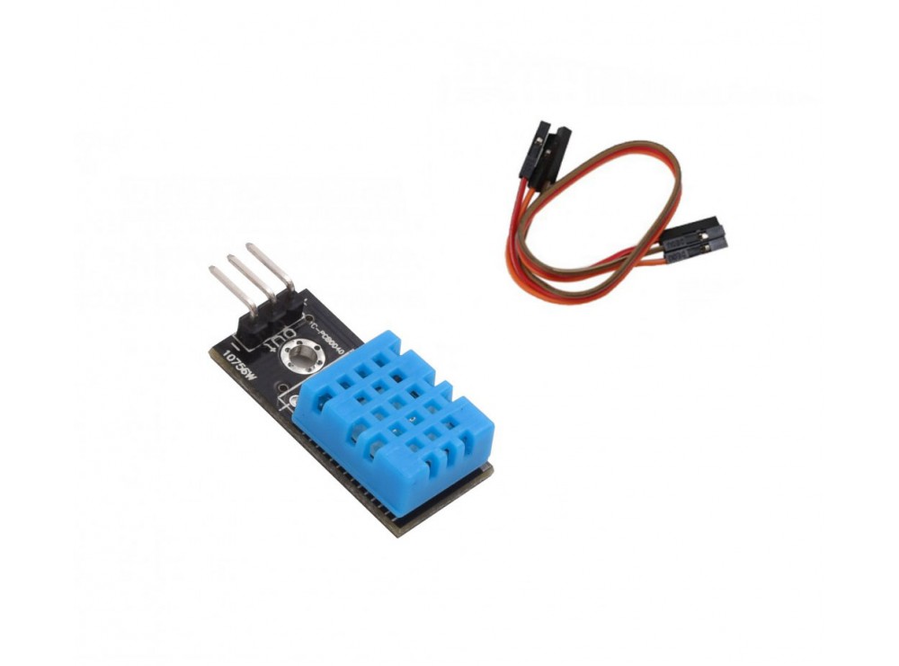

ماژول دما و رطوبت DHT11 یک حسگر دیجیتال کاربردی است که برای اندازه‌گیری دما و رطوبت محیط استفاده می‌شود. این حسگر قادر است رطوبت را در دامنه 20 تا 90% RH و دما را از 0 تا 50 درجه سانتی‌گراد با دقت ±5% و ±2 °C اندازه‌گیری کند. DHT11 با ولتاژ کاری 3.3V تا 5V تغذیه می‌شود و دارای خروجی دیجیتال است که به آسانی به میکروکنترلرها، از جمله بردهای آردوینو، متصل می‌شود.
اندازه کوچک این سنسور، مصرف کم انرژی و توانایی انتقال سیگنال به مسافتی بیش از 20 متر، آن را به یکی از بهترین گزینه‌ها برای پروژه‌های مختلف بدل کرده است. همچنین این ماژول شامل یک پورت داده با مقاومت pull-up و سوراخ‌های پیچ 3 میلی‌متری برای نصب راحت است. از نمونه‌های کاربرد این سنسور می‌توان به ایستگاه‌های آب و هوایی از راه دور، کنترل تجهیزات خانگی و سیستم‌های کنترل محصولات کشاورزی اشاره کرد.
مشخصات:
  • دامنه اندازه‌گیری رطوبت: 20 تا 90% RH
  • دقت اندازه‌گیری رطوبت: ± 5% RH
  • دامنه اندازه‌گیری دما: 0 تا 50 °C
  • دقت اندازه‌گیری دما: ± 2 °C
  • ولتاژ کاری: 3.3V تا 5V DC
  • نوع خروجی: سیگنال دیجیتال
  • پورت داده: شامل مقاومت pull-up
  • روش نصب: دارای سوراخ‌های پیچ 3 میلی‌متری برای نصب آسان
  • توانایی انتقال سیگنال: بیش از 20 متر
کاربرد ها:
  • ایستگاه‌های آب و هوایی: برای اندازه‌گیری و ثبت دما و رطوبت محیط.
  • سیستم‌های کنترل دما: در تجهیزات خانگی مانند ترموستات‌ها و کولرهای گازی.
  • کشاورزی هوشمند: نظارت بر شرایط محیطی گیاهان و بهینه‌سازی رشد.
  • پروژه‌های الکترونیکی آموزشی: مناسب برای یادگیری و آزمایش‌های عملی در دانشگاه‌ها و مراکز آموزشی.
  • تجهیزات صنعتی: کنترل شرایط محیطی در کارخانه‌ها و کارگاه‌ها.
ویژگی ها:
  • خروجی دیجیتال
  • عدم نیاز به کالیبراسیون
  • مصرف پایین انرژی
  • ابعاد کوچک و قیمت مناسب
humidity measurement range: 20---90% RH
humidity measurement accuracy: ± 5% RH
temperature measurement range: 0---50 ° C
temperature measurement accuracy: ± 2 ° C
working voltage: DC5V/3.3V
digital signal output
the data port with pull-up resistor
with 3mm fixing screw holes for easy installation
wiring method:
VCC → 3.3V/5V power supply positive
GND → negative power supply
DATA → MCU IO port
