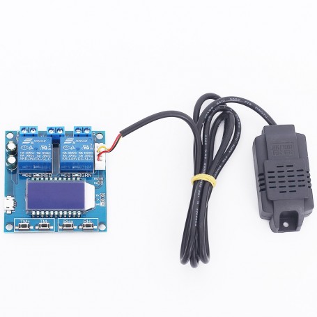

ماژول کنترلر دما و رطوبت دیجیتال مدل XY-TR01
دارای رله های مجزا برای دما و رطوبت و کلیدهای تنظیم رنج دما و رطوبت

ماژول ترموستات دیجیتال دما و روطوبت روپنلی مدل XY-TR01دارای سنسور دما و رطوبت SHT20 با 1 متر طول سیم کاربرد در خانه هوشمند، تاسیسات ساختمانی، مصارف صنعتی و لوازم خانگی و ... با رنج دمایی 20- تا 60 درجه سانتی گراد دقت 0.1 درجه سانتی گراد و رطوبت 0 تا 100 درصد ب همراه دو رله خروجی مجزا برای دما و رطوبت.
ولتاژ کاری 6 الی 30 ولت DC و 5 ولت DC از طریق درگاه microUSB
اندازه ابعاد 61x58x20mm
دما دارای دو مد Heating و Cooling

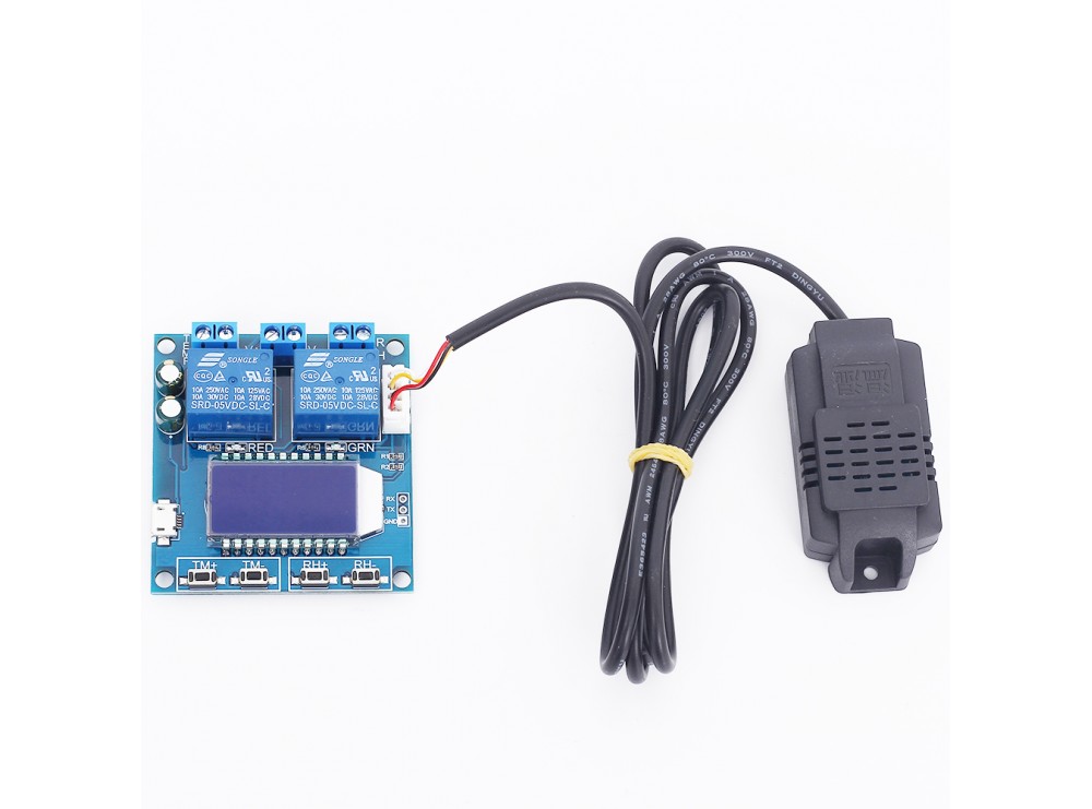

XY-TR01 temperature and humidity control module digital display high precision dual output automatic constant temperature and humidity control board The product uses industrial grade chips and high precision imported SHT20 temperature and humidity sensor.
Product functions are mainly classified into two categories : temperature function and humidity function;
