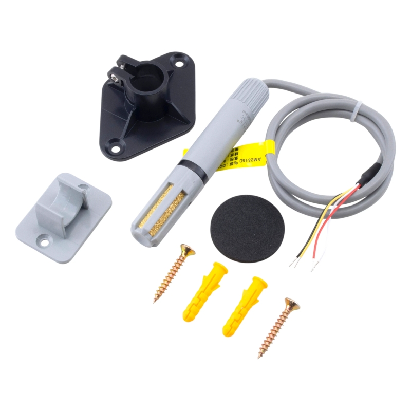

سنسور دما و رطوبت دیجیتال AM2315C سیم دار، یکی از سنسورهای پرکاربرد برای اندازه‌گیری دقیق دما و رطوبت محیط در پروژه‌های الکترونیکی و صنعتی است. این سنسور قادر است داده‌های دما و رطوبت را به صورت دیجیتال و از طریق پروتکل I2C ارسال کند و امکان اتصال ساده و سریع به میکروکنترلرها و سیستم‌های هوشمند را به کاربر می‌دهد. فناوری سنجش مبتنی بر عنصر خازنی برای رطوبت و سنسش دقیق دما با میکروکنترلر داخلی 8 بیتی باعث دقت بالا و پایداری بلندمدت داده‌ها شده است. تمام سنسورها قبل از عرضه، در اتاق کالیبراسیون دقیق مورد آزمون قرار گرفته و ضرایب کالیبراسیون در حافظه OTP ذخیره می‌شوند تا پردازش سیگنال به‌صورت تصحیح‌شده انجام شود. از ویژگی‌های مهم آن ابعاد کوچک، مصرف پایین، مقاومت در برابر نویز محیط و قابلیت انتقال داده تا فاصله 20 متر است. این سنسور کاملاً قابل تعویض بوده و طول عمر بالایی دارد. ویژگی‌هایی مانند پاسخ سریع، تکرارپذیری و دقت مناسب، آن را به گزینه‌ای عالی برای کنترل محیط، اتوماسیون خانگی، گلخانه هوشمند و کاربردهای آزمایشگاهی تبدیل کرده‌اند.

  • دقت رطوبت: ±2 %RH (در شرایط 25°C)
  • دقت دما: <±0.5°C
  • رزولوشن: 16 بیت برای دما و رطوبت
  • پاسخ‌گویی: کمتر از 5 ثانیه برای رطوبت، 6 تا 20 ثانیه برای دما
  • برد انتقال داده: تا 20 متر (با سیم مناسب)
  • محدوده اندازه‌گیری دما: -40 تا +125 درجه سلسیوس
  • محدوده اندازه‌گیری رطوبت: 0 تا 100 %RH
