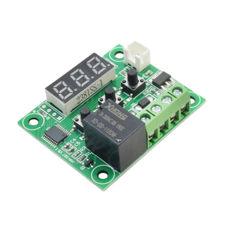

ماژول XH-W1209 یک ترموستات دیجیتال دقیق و مقرون‌به‌صرفه است که قابلیت کنترل دما در بازه گسترده‌ای را داراست. این ماژول با داشتن نمایشگر ۷-سگمنت سه رقمی، کلیدهای کنترلی و یک سنسور دمای NTC ضدآب، مناسب برای انواع پروژه‌های اتوماسیون، کنترل دمای محیط، سیستم‌های گرمایشی و سرمایشی می‌باشد.
ماژول با ولتاژ ۱۲ ولت کار می‌کند و دارای رله خروجی با ظرفیت ۱۰ آمپر برای کنترل بارهای مختلف است. پارامترهای کنترلی شامل دمای تحریک، هیسترزیس، محدودیت‌های دمایی، کالیبراسیون، تأخیر عملکرد رله و آلارم دمای بالا از طریق کلیدهای پنل قابل تنظیم هستند. همچنین ماژول دارای حافظه داخلی EEPROM جهت ذخیره تنظیمات در هنگام قطع برق می‌باشد.
حالت‌های کاری ماژول شامل مد گرمایشی (Heat) و سرمایشی (Cool) بوده و دقت کنترل دما تا ۰.۱ درجه سانتی‌گراد می‌رسد. استفاده از این ماژول بسیار ساده است و امکان تنظیم دستی تمام پارامترهای مورد نیاز فراهم شده است.
ولتاژ کاری: ۱۲ ولت DC
ابعاد: ۴۸ در ۴۰ در ۱۵ میلی‌متر
بازه دمای قابل اندازه‌گیری: منفی ۵۰ تا مثبت ۱۱۰ درجه سانتی‌گراد
دقت اندازه‌گیری دما: ۰.۱ درجه سانتی‌گراد
دقت کنترل دما: ۰.۱ درجه سانتی‌گراد
رزولوشن: ۰.۱ درجه بین -۹.۹ تا ۹۹.۹ درجه، و ۱ درجه در سایر بازه‌ها
هیسترزیس قابل تنظیم: ۰.۱ تا ۱۵ درجه
میزان تازه‌سازی داده‌ها: هر ۰.۵ ثانیه
نوع سنسور: NTC 10K با دقت ۰.۵٪ (ضدآب)
خروجی: یک رله خروجی با ظرفیت ۱۰ آمپر
میزان مصرف جریان در حالت عادی: ≤۳۵ میلی‌آمپر
میزان مصرف در حالت فعال‌سازی رله: ≤۶۵ میلی‌آمپر
دمای کاری محیط: منفی ۱۰ تا مثبت ۶۰ درجه سانتی‌گراد
رطوبت مجاز محیط: ۲۰ تا ۸۵ درصد
قابلیت تنظیم آلارم دمای بالا: دارد (P6)
قابلیت تنظیم تأخیر فعال‌سازی رله: ۰ تا ۱۰ دقیقه (P5)
قابلیت کالیبراسیون دما (Offset): دارد (P4)
حافظه داخلی EEPROM جهت نگهداری تنظیمات در قطع برق

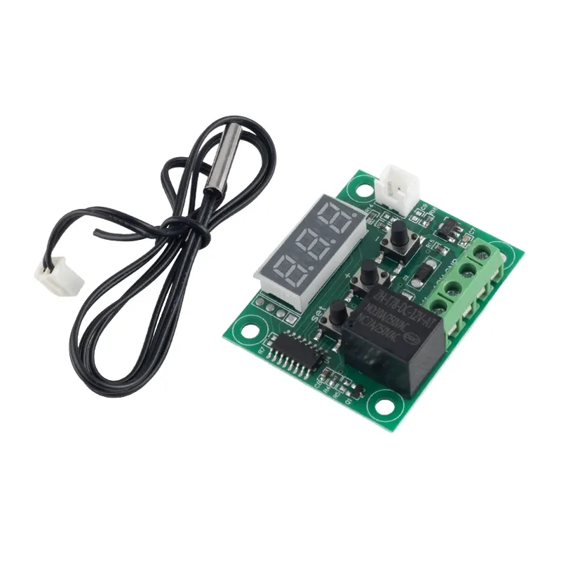

    دو مدل از این ماژول در بازار است. یک مدل با میکرو کنترلر بیست پایه‌ از برند Nuvoton یا Stm که نمایشگرِ آن یازده پایه دارد و رگولاتور پنج ولتِ آن AMS1117 است ( مانند تصاویری که در بخش گالری قرار داده اید ) . مدل بعدی میکروکنترلر آن شانزده پایه و برند FDM ، نمایشگر آن شش پایه و بقول معروف از نوع چارلی پلکس است و همچنین رگولاتور آن 78L05 است ( دقیقن آخرین تصویری که در بخش توضیحات بالای بخش نظرات قرار کرفته ) منظورم این تصویر زیر است : https://eshop.eca.ir/img/p/7/4/1/4/5/74145.jpg موجودی فعلی شما از کدام نوع است؟

      سلام تصاویر یکسان می باشد و مطابق با موجودی فعلی که مشابه شکل است ارسال می ود ضمنا تصویر اعلامی شما با تراشه مورد نظر در گالری تصاویر فعال نمی باشد .
