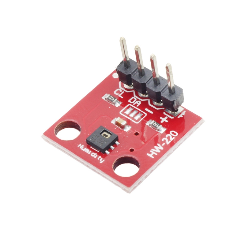

ماژول سنسور دما و رطوبت HTU21X بر پایه تراشه HTU21D/F طراحی شده و امکان اندازه‌گیری هم‌زمان دمای محیط و رطوبت نسبی را از طریق رابط دیجیتال I2C فراهم می‌کند. این سنسور به‌صورت کارخانه‌ای کالیبره شده و داده‌های خروجی را به‌صورت دیجیتال و خطی در اختیار میکروکنترلر قرار می‌دهد. ابعاد کوچک، مصرف توان بسیار پایین و دقت مناسب باعث شده است که این ماژول در پروژه‌های اینترنت اشیا، سیستم‌های کنترل شرایط محیطی، تجهیزات پزشکی، ایستگاه‌های هواشناسی و سامانه‌های هوشمند کاربرد گسترده‌ای داشته باشد. ماژول HW-220 دسترسی به پایه‌های تغذیه و ارتباطی را ساده کرده و امکان اتصال مستقیم به بردهای Arduino، ESP8266، ESP32، STM32 و Raspberry Pi را فراهم می‌سازد. سنسور داخلی قادر به اندازه‌گیری رطوبت در محدوده کامل 0 تا 100 درصد و دما در بازه وسیع صنعتی بوده و از قابلیت تشخیص افت ولتاژ و CRC برای افزایش اطمینان ارتباطات بهره می‌برد.

    دوتا مقاومت پول اپ روی برد،(در حالت پیش فرض)به ولتاژ vccمتصل نیستند.با لحیم کردن سه تا پد(که نزدیک دو پایه sdaو gnd قرار دارند)دو مقاومت پول اپ پایه های کلاک و دیتا فعال می شوند.
