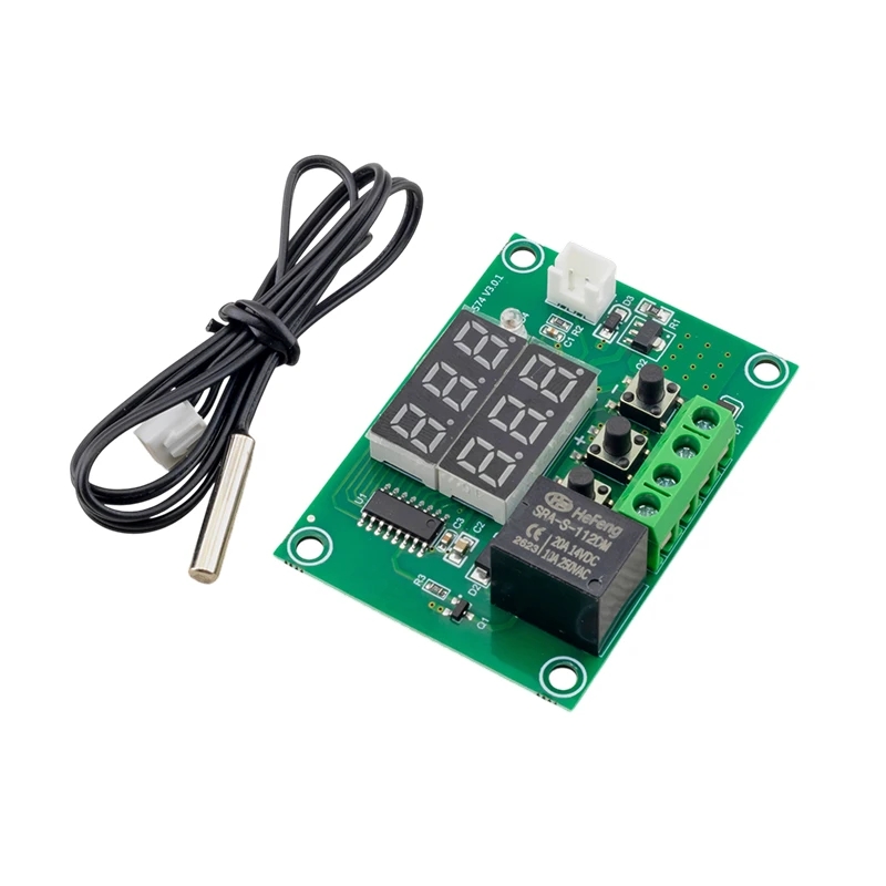

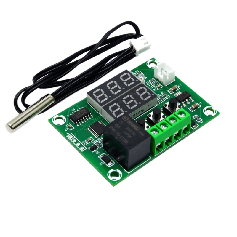

ماژول ترموستات دیجیتال XH-W1219 دارای نمایشگر و کلیدهای کنترلی
کد کالا: 3011020009
کنترل کننده دیجیتال دما با دقت بالا دارای دو عدد نمایشگر 7segment سه رقمی ، کلیدهای کنترلی و سنسور دمای بیرونی NTC10K ضدآب

نحوه استفاده
با فشار لحظه ای کلید SET می توان دمای تحریک را تعیین کرد. برای تنظیم دمای تحریک با فشار دادن لحظه ای کلید SET نمایشگر آبی شروع به چشمک زدن می کند و مقدار پیش فرض بر روی 28 درجه تنظیم شده که می توان با کلیدهای +/- تغییر داد. برای تنظیم پارامترهای مورد نیاز چند ثانیه کلید SET را فشار داده و وارد مد تنظیم پارامتر شوید. با رها کردن کلید صفحه تنظیم مدهای کاری در نمایشگر قرمز نمایش داده می شود که به صورت پیش فرض P1 می باشد. با دوبار زدن کلید SET به مدت 3 ثانیه نیز حالت های موجود برای مدهای کاری در نمایشگر سیز نمایش داده می شود.
مدهای کاری و پارامترهای قابل تنظیم
P0 ماژول در این مد دارای دو حالت سرد(Cool) و گرم(Heat) می باشد که رله را در دمای تعیین شده(دمای تحریک) قطع یا وصل کند.
Cool وقتی دما از حد مجاز تعیین شده بیشتر باشدرله وصل می شود و بالعکس(هدف کنترل سیستم سرمایشی).
Heat وقتی دما از حد مجاز تعیین شده کمتر باشد رله وصل می شود و بالعکس(هدف کنترل سیستم گرمایشی).
P1 هیسترزیس، که برای تعیین تلورانس حساسیت به کار می رود. تغییرات وضعیت رله با حساسیت تعیین شده برای سیستم مرتبط است و بعد از تغییر وضعیت رله تغییرات جزئی دما موجب تغییر وضعیت رله نمی شود تا زمانی که حساسیت تعیین شده رفع شود. به طور مثال دمای تعیین شده 30 درجه است بعد از گذشتن از این دما سیستم رله را قطع می کند در صورتی که حساسیت سیستم روی 2 درجه تنظیم شده باشد تا 28 درجه رله تغییر وضعیت نمی دهد.
P2 حداکثر مجاز دما را تعیین می کند.
P3 حداقل مجاز دما را تعیین می کند.
P4 برای کالیبره کردن مورد استفاده قرار می گیرد، به این صورت که با توجه به اختلاف دمای اندازه گیری شده با دمای واقعی یک Offset برای سیستم تعریف می شود. که در صورت نداشتن دماسنج دقیق برای مقایسه مقدار پیش فرض صفر مطلوب می باشد.
P5 تعیین زمان تاخیر برای تغییر وضعیت رله بعد از گذشتن از حد مجاز دما(قابل تنظیم از 0 تا 10 دقیقه با دقت 1 دقیقه).
P8 برای ریست کردن تنظیمات با +/- و انتخاب on بعد از ذخیره تنظیمات ریست می شود. برای بازگردانی تنظیمات کارخانه هر دو کلید + و – را به مدت 5 ثانیه فشار دهید.
مد P6,P7 برای کاربردهای بعدی رزرو شده اند.
برای ذخیره تنظیمات 3 ثانیه کلید SET را فشار داده و یا 5 ثانیه صبر کنید.
در صورتی که سنسور متصل نشده باشد و یا داده ای ارسال نکند پیام “LLL” بر روی صفحه نمایش ظاهر می شود.
Model: XH-W1219
Control Range: -50~110 celsius
Control Precision: 0.1 celsius
Measuring Input: NTC10K waterproof sensor L=30cm
High Temperature Alarm: -49~110 celsius
Input Voltage: DC 12V
Output Type: relay output 7A (max)
Return Difference Setting :0.1~30 celsius
Delay Starting :0-10min
Temperature Calibration: -10~10 celsius
