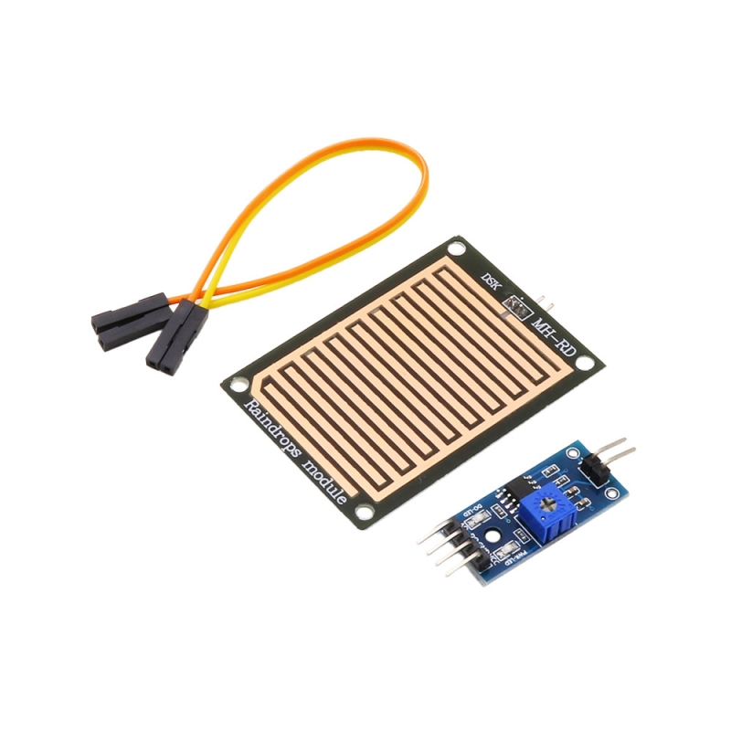

ماژول تشخیص باران ، نحوه ی عملکرد این ماژول به این گونه است که هنگام خیس شدن قسمت سنسور  هدایت الکتریکی آن تغیییر کرده و ماژول بارش باران را تشخیص می دهد و خروجی DO آن از وضعیت 1 منطقی به 0 تغییر می دهد. پس از پاک شدن ناحیه ی سنسور از آب دوباره به وضعیت قبلی باز کی گردد.
  • ولتاژ تغذیه : 5 ولت
  • دارای خروجی دیجیتال با قابلیت جریان دهی تا 100 میلی آمپر
  • خروجی آنالوگ جهت متصل کردن به وروردی آنالوگ میکروکنترلر
  • چراغ نشانگر وضعیت خروجی
  • حساسیت قابل تنظیم با پتانسومتر
Voltage: 5V
Power indicator light, the output signal is LED indicating lamp
TTL level output, TTL output signal for low level drive capacity of around 100MA, and it can directly drive the relay, buzzer, small fan etc
Sensitivity adjust via potentiometer
When no rain, the LED light output high level, when raining, the output ground level,  then LED is bright
The raining board and the control board is separate, convenient to rise the wire.
Large area of the board is more conducive to detect the rain.
The board is equipped with a positioning hole to facilitate installation
A large area of raindrop detection board 5.4*4.0 MM
Connected to 5V power supply, the light will bright, when induction board has not rain drop, DO output is high, and the switch indication lamp is off, when dropping a little water, DO output is low, the switch indicator will bright
Brush off the water droplets, and restored to the state, output high level
Analog AO output, can be connected to the MCU AD port detection of drops in the above amount of rainfall.
DO TTL digital output also can be connected with the MCU to detect whether there is rain.
