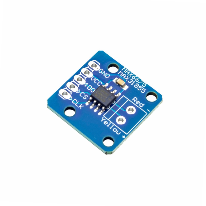

ماژول سنسور دمای ترموکوپل نوع K با تراشه MAX31855 با رابط SPI
کد کالا: 3011020076
ماژول اندازه‌گیری دما با ترموکوپل نوع K و تراشه MAX31855، مناسب برای اندازه‌گیری دقیق اختلاف دما بین دو نقطه در بازه 200- تا 1350+ درجه سانتی‌گراد
2 رای‌دهنده
6 دیدگاه
ماژول MAX31855 یک مبدل دقیق سیگنال ترموکوپل به دیجیتال با واسط SPI است که به‌منظور اندازه‌گیری اختلاف دمای نقطه گرم و سرد استفاده می‌شود. این ماژول به‌ویژه برای ترموکوپل نوع K طراحی شده و قادر است با دقت بالا دمایی در بازه وسیع 200- تا 1350+ درجه سانتی‌گراد را اندازه‌گیری کند. تراشه داخلی دارای سیستم جبران دمای سرد (cold junction compensation) و مبدل 14 بیتی برای تبدیل سیگنال آنالوگ به دیجیتال است. ماژول دارای رگولاتور داخلی 3.3V، خازن بای‌پس 10µF و مدار تطبیق سطح ولتاژ جهت سازگاری با میکروکنترلرهای 5V یا 3.3V می‌باشد.اتصال ترموکوپل از طریق ترمینال 2 پین روی برد انجام می‌گیرد و ارتباط با میکروکنترلر از طریق رابط پرسرعت SPI برقرار می‌شود. این ماژول به‌دلیل دقت 0.25 درجه، انتخاب مناسبی برای کاربردهای صنعتی، آزمایشگاهی و الکترونیکی حساس است که به اندازه‌گیری دقیق و سریع دما نیاز دارند.
  • ولتاژ کاری: 3.3 تا 5 ولت DC
  • رابط ارتباطی: SPI (چهار سیمه – CS, SCK, SO, VCC, GND)
  • نوع ترموکوپل پشتیبانی‌شده: نوع K
  • بازه دمای قابل اندازه‌گیری: 200- تا 1350+ درجه سانتی‌گراد
  • رزولوشن: 14 بیت
  • دقت اندازه‌گیری: 0.25 درجه سانتی گراد
  • جبران دمای سرد (Cold-Junction Compensation): دارد
  • خروجی دیجیتال: دیتا مستقیم قابل خواندن توسط میکروکنترلر
  • ابعاد ماژول: مطابق با استاندارد ماژول‌های کوچک (با پین هدر و ترمینال دوبل)
  • سازگار با میکروکنترلرهای: Arduino، ESP32، STM32، Raspberry Pi و غیره
  • ابعاد: 20*20 میلی‌متر

    سلام به سایت تخصصی الکترونیک ECA،من این ماژول رو سفارش دادم و رسیدم به دستم،هنگامی که به ترموکوپل نوعk وصل‌اش کردم و اون یکی پایه ها رو هم طبق کدی که برنامه نویسی کردم ،به پایه های آردوینو UNO وصل کردم .الان من هنوز اون دسته هیتر که ترموکوپل نوع k داره رو روشن نکردم،و موقعه ی مدار رو راه اندازی کردم ،ماژول MAX31855 یه دما های مختلف و عجیبی رو نشون میده،مثل 100 درجه و بعد 1 درجه میاد پایین و میاد بالا ،و بعد یهو می‌ره برای 3 درجه و بعد صفر میشه.سیم کشی رو درست انجام دادم،و یک شک دارم تو ذهنم اینه که به دلیل این نیست دسته هیتر هنوز روشن نشده یا کلا سیم های که توی دسته هیتر برای ترموکوبل نوع k استفاده شدن،دما رو با اختلاف نشون بدن ؟ لطفاً اگه میتونید خوب به سوالم جواب بدید ممنونم
    • پشتیبانی | 4 ماه پیش
      سبحان زارعی سلام و احترام، روشن نبودن هیتر باعث نمایش دمای عجیب نمی‌شود؛ ترموکوپل در حالت عادی باید حدود دمای محیط را نشان دهد. نوسان شدید معمولاً از قطعی یا جابه‌جایی پلاریته ترموکوپل، اتصال ترموکوپل بدنه‌دار به زمین، نویز سیم هیتر، تغذیه یا سطح ولتاژ نامناسب SPI ایجاد می‌شود. پایه‌های ترموکوپل را برعکس تست کنید، اتصال محکم ترمینال را بررسی کنید، سیم ترموکوپل را از سیم برق هیتر دور نگه دارید و در کد حتماً خطاهای open/short را بخوانید. برای UNO بهتر است ماژول با سطح منطقی سازگار استفاده شود.
  • سبحان زارعی | 4 ماه پیش خریدار
    سلام، آیا موقعه ی خرید این قطعه، ترموکوپل نوع k، هم همراه اش فرستاده می شود؟ یا فقط آی سی با برد داخل تصویر؟
      سبحان زارعی سلام و احترام، در این صورت ترموکوپل نوع K همراه محصول ارسال نمی‌شود و محتویات کالا فقط ماژول MAX31855 روی برد راه‌انداز است. برای اندازه‌گیری دما باید ترموکوپل نوع K را به‌صورت جداگانه تهیه و به ماژول متصل نمایید.
