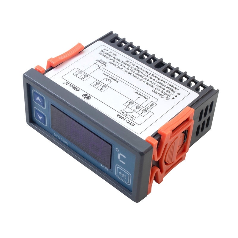

ترموستات دیجیتال STC-100A ابزاری برای کنترل دمای محیط یا تجهیزات با دقت بالا و قابلیت تنظیم پیشرفته می‌باشد.
ترموستات دیجیتال STC-100A یک کنترلر دما با دقت بالا برای سیستم‌های برودتی و حرارتی است که با تغذیه مستقیم 220 ولت AC عمل می‌کند. این دستگاه به کمک سنسور دمای NTC دما را به‌صورت پیوسته اندازه‌گیری کرده و بسته به مقدار تنظیم‌شده، خروجی‌های کنترل خود را فعال یا غیرفعال می‌کند. قابلیت تنظیم بازه دمایی وسیع از -40 تا +70 درجه سلسیوس و امکاناتی نظیر تأخیر در راه‌اندازی، محافظت در برابر خطاهای حسگر، و نمایشگر دیجیتال واضح از جمله ویژگی‌های برجسته این ترموستات است. طراحی مقاوم با درجه حفاظت IP54، آن را برای استفاده در محیط‌های صنعتی، سردخانه‌ای، گلخانه‌ای و تابلوهای برق مناسب می‌سازد. رابط کاربری ساده با سه کلید فشاری، امکان تنظیم سریع پارامترها و مشاهده دما را فراهم کرده و دقت کنترل را برای کاربران حرفه‌ای و نیمه‌حرفه‌ای افزایش می‌دهد.
