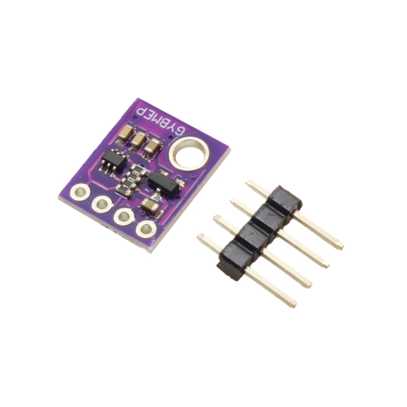

ماژول GY-BMP280 یک برد توسعه مبتنی بر سنسور دیجیتال BMP280  است که برای اندازه‌گیری دقیق فشار اتمسفری و دمای محیط طراحی شده است. این ماژول با ابعاد کوچک و مصرف توان پایین، گزینه‌ای ایده‌آل برای استفاده در دستگاه‌های قابل‌حمل، سیستم‌های موقعیت‌یابی و ایستگاه‌های هواشناسی خانگی می‌باشد. سنسور BMP280 قادر است تغییرات فشار را با دقت بالا اندازه‌گیری کرده و از این طریق ارتفاع را با دقت تقریباً ±1 متر محاسبه کند. ارتباط با این ماژول از طریق پروتکل‌های I2C امکان‌پذیر است که انعطاف‌پذیری بالایی در طراحی سیستم‌های مختلف فراهم می‌کند.
ولتاژ کاری: 3.3 ولت
جریان مصرفی: 0.6 میلی‌آمپر
رنج اندازه‌گیری فشار: 300 تا 1100 هکتوپاسکال
دقت اندازه‌گیری فشار: ±1.0 هکتوپاسکال
رنج اندازه‌گیری دما: -40 تا 85 درجه سانتی‌گراد
دقت اندازه‌گیری دما: ±1.0 درجه سانتی‌گراد
رابط ارتباطی: I2C و SPI
ابعاد ماژول: 11.5 × 15 میلی‌متر
فاصله پایه‌ها: 2.54 میلی‌متر
آدرس I2C پیش‌فرض: 0x76 (قابل تغییر به 0x77)

Operating voltage: 3.3 V
Current consumption: 0.6 mA
Pressure measurement range: 300 to 1100 hPa
Pressure measurement accuracy: ±1.0 hPa
Temperature measurement range: -40 to 85 ° C
Temperature measurement accuracy: ±1.0 ° C
Communication interface: I2C and SPI
Module dimensions: 11.5 × 15 mm
Pin spacing: 2.54 mm
Default I2C address: 0x76 (can be changed to 0x77)
