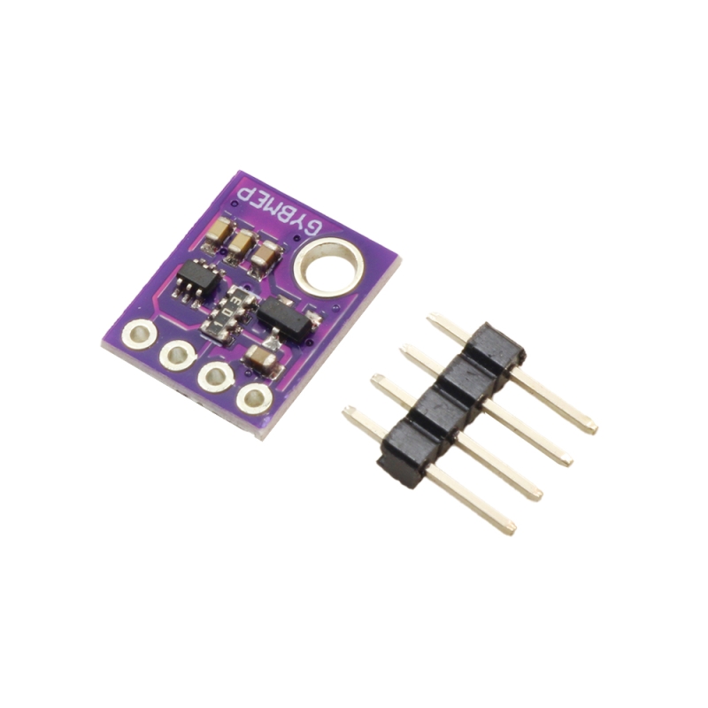

ماژول سنسور آب و هوا GY-BME280 با پروتکل ارتباطی I2C
کد کالا: 3011020066
ماژول سنسور محیطی مبتنی بر BME280 بوش برای اندازه‌گیری هم‌زمان دما، فشار هوا و رطوبت نسبی با رابط ارتباطی I2C و مصرف توان بسیار پایین
ماژول GY-BME280 یک برد آماده و جمع‌وجور مبتنی بر سنسور دیجیتال BME280 شرکت Bosch است که امکان اندازه‌گیری دقیق سه پارامتر مهم محیطی شامل دما، فشار هوا و رطوبت نسبی را فراهم می‌کند. این ماژول به دلیل دقت بالا، پایداری طولانی‌مدت و مصرف توان بسیار کم، یکی از انتخاب‌های استاندارد در پروژه‌های حرفه‌ای و صنعتی محسوب می‌شود. ارتباط دیجیتال I2C باعث می‌شود اتصال آن به میکروکنترلرهایی مانند Arduino، ESP8266، ESP32 و Raspberry Pi ساده و قابل‌اعتماد باشد. وجود رگولاتور و مدار تطبیق سطح ولتاژ روی برد GY-BME280، استفاده از آن را با ولتاژهای رایج منطقی آسان کرده و نیاز به طراحی مدار جانبی را کاهش می‌دهد. این ماژول به‌ویژه در کاربردهایی که دقت اندازه‌گیری، پایداری داده و مصرف انرژی اهمیت دارد، عملکردی قابل اتکا ارائه می‌دهد و به دلیل ابعاد کوچک، به‌راحتی در سیستم‌های فشرده و قابل‌حمل قابل استفاده است.
  • ولتاژ کاری: 1.71V تا 3.6V
  • جریان مصرفی: 3.6µA در حالت اندازه‌گیری کامل
  • محدوده دما: -40°C تا +85°C
  • دقت اندازه‌گیری دما: ±0.5°C
  • محدوده رطوبت: 0% تا 100% RH
  • دقت رطوبت: ±3% RH
  • محدوده فشار: 300hPa تا 1100hPa
  • رابط: I2C
  • ابعاد ماژول: حدود 12mm × 10mm
  • سازنده سنسور: Bosch Sensortec
  • مدل سنسور: BME280
این ماژول نیاز کاربر به پایش دقیق شرایط محیطی را با حداقل مصرف انرژی و حداکثر دقت برطرف می‌کند و برای پروژه‌هایی که پایداری داده و قابلیت اطمینان اهمیت دارد، گزینه‌ای کاملاً کاربردی است.

The GY-BME280 module is a compact and reliable environmental sensing solution built around the Bosch Sensortec BME280 digital sensor. It integrates temperature, relative humidity, and barometric pressure measurement into a single low-power device, making it ideal for modern embedded and IoT applications. The module supports I2C communication, allowing straightforward integration with microcontrollers such as Arduino, ESP8266, ESP32, and Raspberry Pi. On-board voltage regulation and level compatibility simplify system design and eliminate the need for additional external components. Thanks to its high accuracy, long-term stability, and minimal current consumption, the GY-BME280 is widely used in battery-powered systems, environmental monitoring, and smart automation projects. Its small form factor enables easy installation even in space-constrained designs while maintaining professional-grade measurement performance.
Specifications
  • Operating Voltage: 1.71V to 3.6V
  • Current Consumption: 3.6µA during full measurement mode
  • Temperature Range: -40°C to +85°C
  • Temperature Accuracy: ±0.5°C
  • Humidity Range: 0% to 100% RH
  • Humidity Accuracy: ±3% RH
  • Pressure Range: 300hPa to 1100hPa
  • Interface: I2C
  • Module Dimensions: approximately 12mm × 10mm
  • Sensor Manufacturer: Bosch Sensortec
  • Sensor Model: BME280

  • محمد حسن رسولی | 10 ماه پیش
    سلام خسته نباشید واسه راه اندازی این ماژول کدوم مدل آردوینو مناسبه که خیلی هم جا نگیره
    • پشتیبانی | 10 ماه پیش
      محمد حسن رسولی سلام و احترام، برای راه‌اندازی این ماژول با توجه به رابط I2C و نیاز به ابعاد کوچک، برد Arduino Pro Mini یا Arduino Nano گزینه‌های مناسبی هستند چون کاملاً با این سنسور سازگارند، فضای کمی اشغال می‌کنند و از نظر عملکرد محدودیتی برای ارتباط و پردازش داده‌های BME280 ندارند.
  • امیر حسین نوربخش | 10 ماه پیش
    درود بر شما
    امکانپذیر هست این ماژول را در محیطی با رطوبت بالا استفاده کرد؟
    آیا قطعات این ماژول دوچار اکسید شدگی و زنگ زدگی نمیشود؟
    آیا با خطای اندازه گیری مواجه نمیشود؟
      امیر حسین نوربخش سلام
      سوال شما بسیار کلی است
      قطعه دارای قسمت های فلزی است و در صورت رعایت نکردن موارد فنی امکان بروز مشکل وجود دارد
