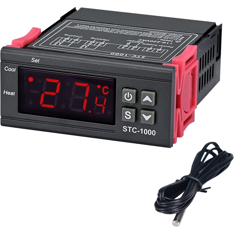

ترموستات STC-1000 یک کنترل‌کننده دیجیتال دما با ورودی 220 ولت AC است که برای مدیریت مستقل سیستم‌های گرمایشی و سرمایشی طراحی شده است. این دستگاه با استفاده از سنسور خارجی NTC 10K ضدآب، دمای محیط یا سیال را اندازه‌گیری کرده و بر اساس مقدار تنظیم‌شده، رله خروجی گرمایش یا سرمایش را فعال می‌کند. نمایشگر 7segment LED امکان مشاهده لحظه‌ای دما و پارامترهای تنظیمی را فراهم می‌کند و از طریق کلیدهای کنترلی روی پنل می‌توان دمای هدف، هیسترزیس و حدود بالا و پایین را تنظیم کرد. این مدل دارای دو خروجی رله مستقل است که هر کدام تا جریان 10A را پشتیبانی می‌کنند. بازه اندازه‌گیری دما از 50- تا 99+ درجه سانتی‌گراد بوده و دقت کنترل 1°C است. محدوده دمای کاری دستگاه از 10- تا 60+ درجه سانتی‌گراد تعریف شده و در رطوبت نسبی 20% تا 85% عملکرد پایدار دارد. ساختار صنعتی و نصب پنلی آن باعث شده در پروژه‌های کنترلی، گلخانه‌ای و تجهیزات حرارتی کاربرد گسترده‌ای داشته باشد.

  • احمد دمیرچی | 1 ماه پیش خریدار
    سلام این ترموستات رو برای تبدیل فریزر به یخچال سفارش گزاشتم . آیا برای اینکار منسب هست ؟
    • پشتیبانی | 1 ماه پیش
      احمد دمیرچی سلام و احترام، بله، STC-1000 از نظر عملکرد کنترلی قابلیت استفاده برای تبدیل فریزر به محدوده دمایی یخچال را دارد و می‌تواند کمپرسور را بر اساس دمای تنظیم‌شده قطع و وصل کند. برای محافظت از کمپرسور باید پارامتر تأخیر راه‌اندازی مجدد به‌درستی تنظیم شود. با توجه به کارکرد با برق 220 ولت AC و تفاوت مشخصات فریزرها، ظرفیت رله و جریان راه‌اندازی کمپرسور نیز باید قبل از نصب بررسی شود.
  • Hassan babaei | 2 ماه پیش خریدار
    اینو برای کنترل سیستم خنک کننده تجهیزات نیروگاه خورشیدی سفارش دادم اما یک تردید دارم که با قطع و وصل شدن برق شهری یا تغذیه خوده این دستگاه آیا دوباره به کار خود و کنترل دما ادامه میده یا نیاز به روشن کردن مجدد دستی از دکمه های روی دستگاه هست. البته در زمان قطع و وصل شدن برق امکان حضور در کنار دستگاه را نداریم و ممکنه بر اثر گرما صدمه وارد بشه
    • پشتیبانی | 2 ماه پیش
      Hassan babaei سلام و احترام، ترموستات STC-1000 به‌طور معمول پس از وصل مجدد برق، به‌صورت خودکار راه‌اندازی شده و با حفظ تنظیمات ذخیره‌شده، کنترل دما را از سر می‌گیرد و نیازی به روشن کردن دستی از طریق دکمه‌ها ندارد. با این حال، در کاربردهای حساس مانند تجهیزات نیروگاه خورشیدی، توصیه می‌شود پیش از نصب نهایی، عملکرد دستگاه را با چند بار قطع و وصل برق در شرایط واقعی آزمایش کنید تا از رفتار آن در سامانه خود اطمینان حاصل شود.
  • داریوش مهدوی | 3 ماه پیش
    میخوام این ترموستات رو از شما برای ثابت نگه داشتن دمای آب استخر خانگی استفاده کنم
    بازه دمایی بدم
    وقتی آب به ۲۵ درجه رسید پمپ تصفیه روشن بشه و اب رو به چرخش در بیاره که توی این چرخش ، آب از پکیج دیواری هم رد میشه که موجب گرم شدن میشه و در نهایت میره توی استخر و این سیکل ادامه داشته باشه تا جایی که اب استخر بشه ۲۸ درجه و این موقع پمپ تصفیه خاموش بشه
    آیا این ترموستات مناسب این کار هست یا خیر و اگر هست شیوه نصب سنسور و محل نصبش و نصب خود ترموستات میشه توضیح بدین
    • پشتیبانی | 3 ماه پیش
      داریوش مهدوی سلام و احترام، ترموستات STC-1000 دارای دو رله مجزا برای کنترل گرمایش و سرمایش است و از نظر عملکرد امکان کنترل روشن و خاموش شدن یک پمپ یا سیستم گرمایشی را دارد، اما برای کاربرد استخر باید توجه شود که این دستگاه فقط بر اساس دمای محل نصب سنسور فرمان می‌دهد و منطق کنترلی پیچیده‌ای مانند مدیریت ایمن پکیج و پمپ را انجام نمی‌دهد. سنسور باید در محلی نصب شود که دمای واقعی آب استخر را با کمترین تأخیر اندازه‌گیری کند، مانند مسیر برگشت آب به سمت استخر. برای استفاده با برق شهر و پمپ، رعایت اصول ایمنی، حفاظت الکتریکی و نصب توسط فرد متخصص ضروری است. همچنین توان رله داخلی باید با جریان پمپ مطابقت داشته باشد و در صورت بالاتر بودن، استفاده از کنتاکتور لازم است.
  • یعقوب خاجوی | 4 ماه پیش خریدار
    باسلام هر کسی که این نظر رو میخونه
    بگم براتون که ترموسات واقعا خوبی با توجه به قیمتش
    پارامتر های عالی داره دمای حد داره
    F1مربوط ب دمای که میخواید دستگاه به اون دما برسه می‌باشد
    F2 مربوط به این هست که بعد از این که دما چند درجه بالاتر اومد یا پایین تر رفت فرمان وصل شدن کنتاکت رو بده F3 مربوط به این هست که چند دقیقه بعد از این که فرمان وصل به کنتاکت داده شد دستگاه وصل بشه
    و F4 مربوط به کالیبراسیون می‌باشد که درصد خطای سنسور رو بگیرید
    و برای سیم کشی هم کنتاکت های Hitting و Coling به صورت کلید عمع می‌کنند یعنی به محض فرمان وصل دو ترمینال مربوط به اون کنتاکت به هم وصل می‌شوند عالی
  • فرزاد نیکروش | 5 ماه پیش
    ایا میتوان طول ترموکوپل را زیاد کرد
    • پشتیبانی | 5 ماه پیش
      فرزاد نیکروش سلام
      امکانپذیر است، ولی بهتر است این کار نشود، چون به علت آنالوگ بودن، افت ولتاژ ایجاد و سنسور از کالیبره خارج می شود.
    با سلام ایا وقتی تابلو برق روشن میشود ترموستات هم روشن میشود یا اینکه باید از روی ماژول روشن شود . ویا در تنضیمات گرینه دارد
      فرزاد نیکروش سلام
      باید روشن شود
  • علی قاسمیان | 2 سال پیش
    ست کردن دما برای on یا off تجهیزات با چه دقتی هست؟ یعنی دمای بالا و پایین را با چه دقتی میتوان ست کرد؟ یک درجه یا کمتر؟
      علی قاسمیان سلام طبق اعلام سازنده که در توضیحات نیز درج شده حدود ±1 درجه سانتی گراد می باشد .
