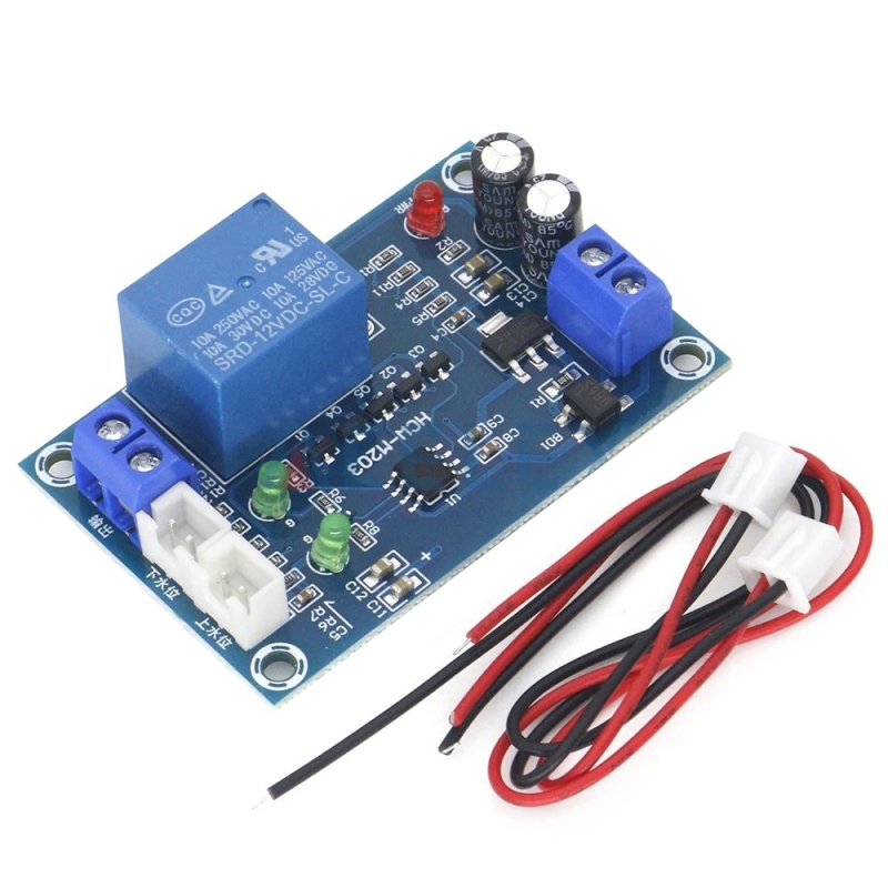

این ماژول در واقع یک کنترل کننده سطح آب است که برای مدیریت سطح آب در کاربردهای مختلف طراحی شده است برای استفاده از این ماژول کافی است که تغذیه 12 ولت ماژول را متصل و پمپ مورد نظر تا 10 امپر را به برد متصل و سیم های سطح سنج را به انتها و ابتدای مخزن آب مورد نظر متصل و به صورت کاملا اتوماتیک سطح آب مخزن را کنترل نمایید.
مدل : HCW-M203 / XH-M203
ولتاژ کاری: 12 ولت DC و یا 12 ولت AC
حداکثر جریان خروجی: 10 آمپر
نوع کنترل: اتوماتیک بر پایه تراشه STM8
دارای سوراخ نصب پیچ M3
استفاده از کانکتورهای 2 پین XH
ابعاد : 60x40 با ارتفاع 19 میلیمتر
وزن : 20 گرم
ویژگی
دارای خروجی رله بوده و هنگامی که سطح آب بالاتر از سطح  مورد نظر باشد، بدون مدیریت دستی به طور خودکار اضافه کردن آب را متوقف می کند.
کنترل تمام اتوماتیک، عملکرد ساده، نصب ساده و عمر طولانی مصرف انرژی کم
عملکرد پایدار و خوب، به طور گسترده در پروژه های حفاظت از آب و مخازن آب و غیره استفاده می شود.
از این محصول می توان برای تخلیه خودکار مکان های سیلابی باران مانند مخازن آب، استخر، گاراژ و زیرزمین استفاده کرد.
نصب و اجرا
برای راه اندازی ابتدا طبق تصویر زیر یک سطح پایین و یک سطح بالا برای مخزن آب خود تعریف نموده وسپس سیم های سطح سنج را به مخزن متصل نمایید
سپس موتور مورد نظر تا حداکثر 10 آمپر را به خروجی رله موجود در ماژول متصل نمایید
در انتها تغذیه مدار را متصل و ماژول را راه اندازی نمایید
دقت
زمانی که آب به دو سر کنتاکت های سطح سنج برخورد کند رله ماژول فعال و یا غیر فعال خواهد شد .
لذا برا استفاده در محیط ها و مایعاتی که دارای اشتعال پذیری هستند مناسب نمی باشد .
ماژول در برابر آب مقاوم نبوده و می بایست دور از پاشش آب و یا سایر مایعات باشد .

  • علی توکلی | 5 روز پیش
    سلام من میخوام با استفاده از این ماژول وقتی سطح اب از کانکتور پایین کم تر شد رله رو قطع کنه، قبلا یکی این سوال رو پرسیده شما گفتید بله میشه ، لطفا راهنمایی کنید چطوری؟ در اصل بر عکس عمل کرد این ماژول میشه چیزی که میگم .ممنون
    • پشتیبانی | 5 روز پیش
      علی توکلی سلام و احترام، برای اینکه با پایین‌رفتن سطح آب از سنسور پایینی، مدار مصرف‌کننده قطع شود، می‌توانید از کنتاکت مناسب رله استفاده کنید. البته ماژول XH-M203 دارای منطق کنترلی مخصوص پرکردن مخزن است و صرفاً جابه‌جایی سیم بین پایه‌های NO و NC، عملکرد سنسورها و منطق داخلی ماژول را معکوس نمی‌کند. اگر هدف قطع مصرف‌کننده هنگام کاهش سطح آب است، باید وضعیت رله را در حالت پایین‌بودن آب بررسی کرده و مصرف‌کننده را به کنتاکتی متصل کنید که در این وضعیت باز باشد. برای تعیین اتصال دقیق، مشخص‌بودن نوع مصرف‌کننده و وضعیت عملکرد رله ضروری است.
  • مرتضی گلی | 4 ماه پیش
    سلام از این ماژول میتونیم تو کولر ابی استفاده کنیم ؟
    برای پمپ آب از (موتور پمپ آب 12 ولت DC مدل JSB2438) استفاده کنیم؟؟
    پایین بالا سطح اب باید از چه سیمی یا ماژول و.... استفاده کنیم
    ممنون میشم راهنمایی کنید
    • پشتیبانی | 4 ماه پیش
      مرتضی گلی سلام و احترام، این ماژول برای کنترل سطح آب کولر قابل استفاده است و پمپ 12 ولت JSB2438 نیز در صورت کمتر بودن جریان راه‌اندازی آن از ظرفیت رله، قابل اتصال است. برای تشخیص سطح پایین و بالا، از سه سیم یا الکترود استیل ضدزنگ استفاده می‌شود: سیم مشترک در پایین مخزن، الکترود حداقل و الکترود حداکثر. به‌دلیل رسوب و خوردگی، استفاده از سیم مسی لخت توصیه نمی‌شود. اتصالات باید کاملاً عایق و دور از برق 220 ولت کولر نصب شوند.
  • حسن داسار | 6 ماه پیش
    میتونیم از این ماژول برای منبع ۴۰۰۰ لیتری آب ساختمان استفاده کنیم ؟ به اینصورت که اگه آب سطحش اومد پایین برق پمپ قطع کنه
    • پشتیبانی | 6 ماه پیش
      حسن داسار سلام و احترام، بله، از این ماژول می‌توان برای تشخیص سطح آب منبع استفاده کرد، اما خروجی رله آن باید با ولتاژ و جریان پمپ سازگار باشد. برای پمپ ساختمان بهتر است رله ماژول مستقیماً برق پمپ را قطع‌وصل نکند و فقط فرمان یک کنتاکتور یا رله قدرت مناسب را بدهد. همچنین به دلیل کار با برق شهر و توان بالای پمپ، نصب باید با رعایت کامل ایمنی و توسط فرد متخصص انجام شود.
  • وحید پورحمیدی | 6 ماه پیش خریدار
    درود
    میخواستم بدونم آیا رسانایا نارسانا بودن بدنه مخزن تاثیری در عملکرد این ماژول می ذاره، چون من میخوام از این ماژول واسه یه مخزن گالوانیزه استفاده کنم ؟
    با سپاس از تیم پاسخگویی و پشتیبانی
      وحید پورحمیدی سلام و احترام، جنس بدنه مخزن به‌خودی‌خود عامل اصلی عملکرد این ماژول نیست و در مخزن گالوانیزه هم قابل استفاده است، اما چون این مدل بر پایه تشخیص هدایت الکتریکی آب کار می‌کند، نحوه نصب و ایزوله بودن الکترودها بسیار مهم است. اگر بدنه فلزی مخزن ناخواسته در مسیر سنجش قرار بگیرد یا یکی از الکترودها به بدنه اتصال پیدا کند، ممکن است عملکرد دچار خطا شود.
  • منصور خراسانی | 7 ماه پیش
    خروجی مدار 12 ولت هست؟
    • پشتیبانی | 7 ماه پیش
      منصور خراسانی سلام و احترام، ماژول XH‑M203 با ولتاژ 12 ولت DC تغذیه می‌شود و خروجی آن به‌صورت رله است. بنابراین روی ترمینال‌های خروجی رله ولتاژ ثابتی تولید نمی‌شود و فقط عمل قطع و وصل انجام می‌دهد. در صورت نیاز می‌توانید ولتاژ 12 ولت یا هر ولتاژ مجاز دیگر را از طریق کنتاکت‌های COM و NO/NC عبور دهید. ولتاژ خروجی وابسته به منبعی است که به رله متصل می‌کنید، نه خود ماژول.
  • وحید قاضیان | 2 سال پیش خریدار
    برای استفاده از این ماژول نیاز به سنسور های سویچی مثل فلوتر های افقی یا عمودی حالت NO هست و امکان استفاده از سنسور غیرتماسی که خروجی آن ولتاژی و بر اساس حداقل و حداکثر ولتاژ متغییر هست نمیباشد لطف این مورد را در بخش فنی بررسی فرمایید و سنسور متناسب را به مصرف کننده ها پیشنهاد فرمایید.
  • سیدمجید اکبرالسادات | 2 سال پیش
    میشه فقط با نصب سیم به بالای مخزن، از این ماژول استفاده کرد ؟ و سوال دوم اینکه با وجود جریان در سنسور ، آب الکترولیز میشود و این می‌تونه باعث تغییرات شیمیایی در ترکیب آب بشه ، آیا راه حلی دارید برای این موضوع؟
      سیدمجید اکبرالسادات سلام در حالت کلی طبق تصویر توضیحات یک نصب در بالای مخزن برای قطع بعد از پر شدن و یک نصب سیم در پایین مخزن برای دستور برای روشن رله و پر کردن آب مخزن می باشد ضمنا در مورد الکترولیز آب و تولید سولفات چنین امکانی وجود دارد ولی در صورتی که آب مخزن مورد نظر آشامیدنی می باشد توصیه نمی گردد برای این منظور از سنسور تعیین سطح مایع غیر تماسی XKC-Y25 کد کالا 3051008035 استفاده نمایید که قابلیت نصب خارج سطح مخزن را دارد.
  • محمد جهانی | 2 سال پیش
    سلام وقت بخیر،ولتاژ خروجی این ماژول چقدره و میشه باهاش ی ابزاری ساخت که اگه سطح آب از ی حدی پایین تر اومد هشدار بده؟
      محمد جهانی سلام بلی می توانید استفاده نمایید.
  • روح الله بیات | 2 سال پیش
    سلام برای کنترل سطح اب بویلر اب جوش قابل استفاده هستش؟؟
      روح الله بیات سلام برای آب جوش پیشنهاد نمی گردد .
  • سید علی سیادت | 2 سال پیش
    سلام. توی یکی از سایتها زده بود که تغذیه ورودی ۱۲ ولت dc یا ac می‌تونه باشه. اگر از تغذیه dc استفاده کنیم، کدوم پایه ورودی مثبت هست؟
      سید علی سیادت سلام
      پلاریته ورودی مهم نیست
