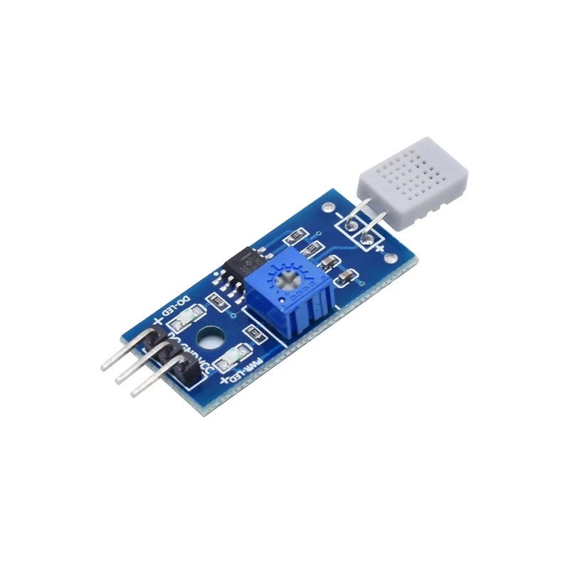

این ماژول مدار راه انداز سنسور HR202 بوده و به صورتی طراحی شده است که دارای خروجی صفر یا یک می باشد. طرز کار دستگاه به گونه ایست که شما رطوبت محیط را برای یک سطح خاص تنظیم کرده و در صورتی که رطوبت محیط از آن سطح بیشتر شود پایه آن یک می شود. مصرف این ماژول در محیط های گلخانه ای، صنعتی  و آزمایشگاهی می باشد. به عنوان مثال در گلخانه می توانید خروجی این ماژول را توسط ترانزیستور به رله متصل نموده و در صورتی که میزان رطوبت از سطح خاصی بیشتر شد چند هواکش بصورت خودکار باز شده و رطوبت اضافی خارج گردد. به علت اینکه این مدار جهت تنظیم رطوبت احتیاجی به میکروکنترلر یا مدار خاصی ندارد، یکی از پرکاربردترین ماژول های سنجش رطوبت جهت مصارف مختلف می باشد.

  • ولتاژکار: 3.3 تا 5 ولت DC
  • خروجی دیجیتال با سطح منطقی صفر یا یک با جریان دهی بیش از 15 میلی آمپر
using high-quality HR202 humidity sensor;
the comparator output signal is clean, good waveform, driving ability, more than 15mA.
adjust the temperature distribution position detection threshold
the working voltage 3.3V-5V
the output format: digital switching outputs (0 and 1)
a fixed bolt holes for easy installation
a small PCB board size: 3.2cm x 1.4cm
using a wide voltage LM393 comparator
Instruction
1 VCC external 3.3V-5V
2 GND GND External
3 DO small board digital output interfaces (0 and 1)
