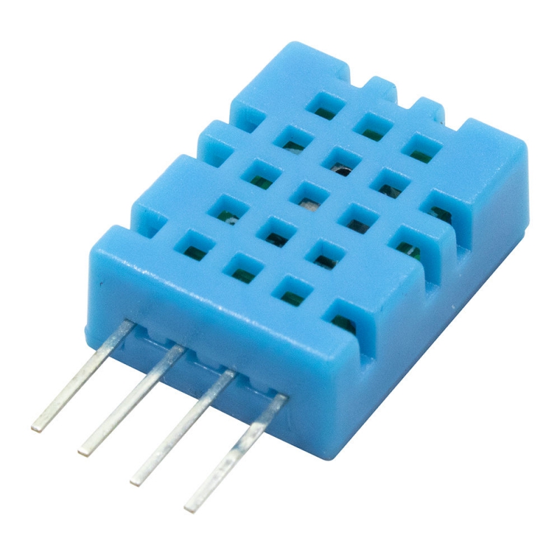

سنسور رطوبت و دما DHT11
کد کالا: 3051001008
سنسور دیجیتال دما و رطوبت با تغذیه 3V تا 5.5V DC، خروجی تک‌سیمه دیجیتال، محدوده اندازه‌گیری 20% تا 90% RH و 0°C تا 50°C با دقت ±5%RH و ±2°C
سنسور DHT11 یک ماژول مجتمع اندازه‌گیری دما و رطوبت است که شامل سنسور رطوبت از نوع مقاومتی و سنسور دما از نوع NTC بوده و خروجی کالیبره‌شده دیجیتال ارائه می‌دهد. ضرایب کالیبراسیون در حافظه داخلی OTP ذخیره شده‌اند و پردازش سیگنال توسط میکروکنترلر داخلی 8 بیتی انجام می‌شود که موجب پایداری بلندمدت و تکرارپذیری مناسب اندازه‌گیری می‌گردد . ارتباط این سنسور از طریق رابط تک‌سیمه دوطرفه انجام می‌شود و هر فریم داده شامل 40 بیت اطلاعات رطوبت و دما به همراه بایت چک‌سام است. زمان هر سیکل ارتباطی حدود 4ms بوده و حداقل دوره نمونه‌برداری 1 ثانیه است . مصرف جریان در حالت اندازه‌گیری حداکثر 2.5mA و در حالت آماده‌به‌کار حداکثر 150µA است که آن را برای پروژه‌های کم‌مصرف مناسب می‌سازد . این سنسور در پکیج 4 پایه تک‌ردیفه ارائه می‌شود و برای اتصال به انواع میکروکنترلرها مانند Arduino، AVR، STM32 و ESP گزینه‌ای اقتصادی و کاربردی محسوب می‌شود.
  • ولتاژ تغذیه: 3V تا 5.5V DC
  • جریان مصرفی در اندازه‌گیری: 0.5mA تا 2.5mA
  • جریان آماده‌به‌کار: 100µA تا 150µA
  • محدوده اندازه‌گیری رطوبت: 20%RH تا 90%RH
  • دقت رطوبت: ±5%RH
  • رزولوشن رطوبت: 1%RH
  • محدوده اندازه‌گیری دما: 0°C تا 50°C
  • دقت دما: ±2°C
  • رزولوشن دما: 1°C
  • رابط ارتباطی: Single-Wire Digital
  • دوره نمونه‌برداری: حداقل 1 ثانیه
  • پکیج: 4 Pin Single Row

  • شرکت تکین آژند مهر رادین | 3 سال پیش خریدار
    یک عکس از ترتیب پایه ها بذارید لطفا
      شرکت تکین آژند مهر رادین سلام
      در تصاویر موجود می باشد می توانید استفاده نمایید
