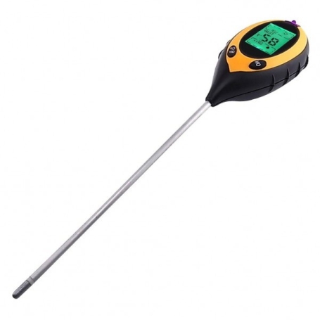

پی اچ متر 4 کاره خاک به منظور سنجش شاخصه‌های اساسی کیفیت خاک مورد استفاده قرار می‌گیرد و از ملزومات پرکاربرد در صنایع کشاورزی ،باغداری، و حتی گلخانه‌های خانگی می‌باشد. با استفاده از پی اچ متر 4 کاره خاک، می‌توان پی اچ، دما، رطوبت و نور را سنجش کرد و جلوی هزینه‌های اضافی برای خرید تجهیزات جداگانه را گرفت.
دستگاه ۴ کاره خاک برای اندازه گیری شاخص های اساسی کیفیت خاک می باشد که قابلیت اندازه گیری PH خاک، رطوبت خاک، دما و شدت نور تابیده شده به گیاه را دارد، دارای سنسور حساس برای انداره گیری دقیق، سرعت پاسخ دهی بالا و دارای نشانگر بزرگ برای درد در شب و همچنین میزان باطری و خاموشی خودکار نیز هست، یکی از ملزومات پرکاربرد در صنعت کشاورزی، باغداری و حتی گلخانه های خانگی و صنعتی می باشد.
اندازه‌گیری pH: مترهای pH میله‌ای برای اندازه‌گیری سطح اسیدیته یا قلیاییته خاک استفاده می‌شوند. نتایج به صورت عددی نمایش داده می‌شوند و معمولاً در مقیاس pH 0 تا 14 قرار می‌گیرند، که 7 نشان‌دهنده خاکی نیترال است. مقادیر کمتر از 7 را نشان‌دهنده خاک‌های اسیدی و مقادیر بیشتر از 7 را نشان‌دهنده خاک‌های قلیایی می‌دانند.
اندازه‌گیری دما: برخی از مترهای pH میله‌ای دیجیتال دارای سنسور دما هستند. دما می‌تواند بر تفسیر صحیح نتایج pH تأثیر بگذارد زیرا pH به دما وابسته است. بنابراین، اندازه‌گیری دما خاک می‌تواند به تعیین دقیق‌تر pH کمک کند.
اندازه‌گیری رطوبت خاک: برخی از مترهای pH میله‌ای دیجیتال قابلیت اندازه‌گیری رطوبت خاک را نیز دارند. این ویژگی می‌تواند به تحلیل وضعیت رطوبت خاک و نیازهای آبی گیاهان کمک کند.
اندازه‌گیری نور : از دیگر ویژگی های این دستگاه اندازه گیری شدت نور محیط میباشد.
اندازه گیری پی اچ خاک در 12 مرحله
اندازه گیری رطوبت سنج خاک در 5 لول
اندازه گیری پی اچ خاک ازرنچ 3.5 تا 9
اندازه گیری دما از 9 تا 50 درجه سانتیگراد
اندازه گیری نورخورشید در 9 مرحله
ولتاژ کاری: باتری کتابی 9 ولت
نشانگر باتری ضعیف
محدوده آزمایش
نور خورشید (9 سطح): کم‌ترین-، کم، کم‌تر، معمولی-، معمولی، معمولی+، بالا-، بالا، بالا+
رطوبت (5 سطح): خشک+، خشک، معمولی، مرطوب، مرطوب+
مقدار pH (12 سطح): 3.5 تا 9.0pH
دما: -9 تا 50 درجه سانتیگراد (16 تا 122 درجه فارنهایت)
دقت
دما: 1 درجه سانتیگراد / 1 درجه فارنهایت
pH: 0.5 pH
This is a 4-in-1 digital meter for soil moisture, pH and temperature and light tester well. It offers the 4 most vital information needed for growing conditions of all kinds of indoor and outdoor plants as well as garden virescence. It has a sensitive 200mm probe and light sensor window provides 5 units of accurate & précised measured results, pH, moisture, sunlight, °C & °F (soil & environment). In addition to the features, it also have an oversized LCD with clear display, backlight and auto power off.
Test Range
Sunlight (9 levels): LOW-, LOW, LOW+, NOR-, NOR, NOR+, HGH-, HGH, HGH+
Moisture (5 levels): DRY+, DRY, NOR, WET, WET+
PH value (12 levels): 3.5~9.0pH
Temperature: -9~50°C (16~122°F)
Resolution:
Temperature: 1°C/1°F
pH: 0.5pH
Low battery indicator
