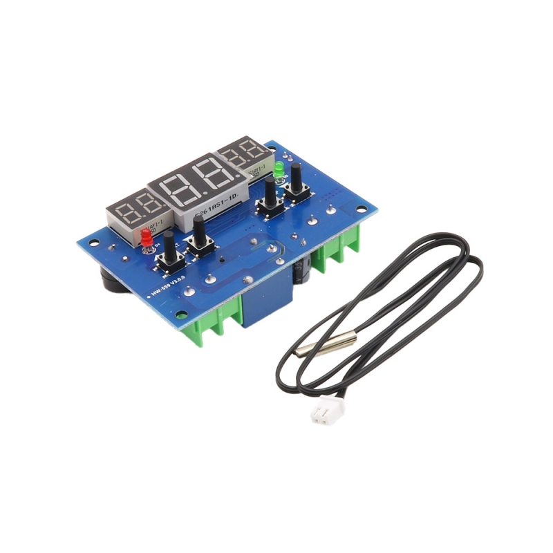

ترموستات دیجیتال 12VDC مدل HCW-M141
ترموستات HCW-M141 به همراه سنسور NTC ، رله و نمایشگر سگمنت با محدوده کنترل دما 9- تا 99 درجه سانتی گراد
- دیدگاه کاربران 4 دیدگاه
ماژول ترموستات دیجیتال HCW-M141 یک برد کنترلر دما است که به وسیلهی آن میتوان دمای محیط را در رنج دمایی معینی تنظیم کرد. محدودهی دمای کاری این ماژول از 9- تا 99 درجهی سانتی گراد و ولتاژ تغذیهی آن 9 تا 12 ولت میباشد. هنگامی که دمای محیط برابر با دمای آغازین ترموستات شود، رله وصل و LED قرمز روشن میشود و هنگامی که دمای محیط برابر با دمای پایانی ترموستات شود، رله قطع و LED سبز، روشن میشود. از این ماژول برای کنترل دما در انواع یخچال، آنکوباتور، چیلر، سیستمهای جوجه کشی و ... استفاده میشود.
مدل: HCW-M141
ولتاژ ورودی: 9 تا 12 ولت DC
حداکثر جریان خروجی رله: 10 آمپر
محدوده اندازهگیری دما: 9- تا 99 درجه سانتی گراد
محدوده کنترل دما: 9- تا 99 درجه سانتی گراد
دقت اندازهگیری دما: 1 درجه سانتی گراد
دقت کنترل دما: 1 درجه سانتی گراد
سنسور اندازهگیری دما: مقاومت NTC10K
ابعاد: 78x50 میلی متر
نحوه استفاده
ماژول ترموستات HCW-M141 را میتوانید در دو مد سرمایشی و گرمایشی استفاده نمایید .
مد سرمایشی:
اگر دمای آغازین را بیشتر از دمای پایانی انتخاب کنید ترموستات در مد سرمایشی تنظیم میشود. در این حالت خروجی ترموستات به یک تجهیز سرمایشی متصل است و هنگامی که دمای محیط از دمای آغازین ترموستات بیشتر شود، رله وصل و تجهیز سرمایشی را روشن میکند. با کاهش دمای محیط و رسیدن به دمای پایانیِ ترموستات، رله قطع و تجهیز سرمایشی را خاموش میکند.
مد گرمایشی:
اگر دمای آغازین را کمتر از دمای پایانی انتخاب کنید ترموستات در مد گرمایشی تنظیم میشود. در این حالت خروجی ترموستات به یک تجهیز گرمایشی متصل است و هنگامی که دمای محیط از دمای آغازین ترموستات کمتر شود، رله وصل و تجهیز گرمایشی را روشن میکند. با افزایش دمای محیط و رسیدن به دمای پایانیِ ترموستات، رله قطع و تجهیز گرمایشی را خاموش میکند.
نحوه تنظیم ماژول ترموستات دیجیتال:
پس از اتصال تغذیه 9 تا 12 ولت ماژول، دمای فعلی محیط بر روی نمایشگر سونسگمنتی که در وسط قرارگرفته نمایش داده میشود و دو سونسگمنت دیگر نیز، دمای آغازین و پایانی قبلی را نشان میدهند. در این حالت میتوانید با استفاده از تک سوئیچهای سمت راست، دمای پایانی و تک سوئیچهای سمت چپ دمای آغازین را انتخاب کنید و این ترموستات دیجیتالی را در مد سرمایشی یا گرمایشی تنظیم کنید.
The Digital Thermostat HCW-M141 is a digital temperature controller developed to help, in general, in the domestic or even industrial environment in slaughterhouses, nurseries, brooders, aquariums, incubators, environments that house medicines, fruit trees, wine cellars, etc. When the subject is temperature control by electronic means of work.
Features
Digital Temperature Controller.
Digital Thermostat Module.
Domestic and/or industrial use.
Can be used in heating or cooling processes.
Internal relay to activate / deactivate compressor or lamp (for example).
Easy-to-view displays.
Keys for navigation and adjustments.
Ideal for temperature control in freezers, cold rooms, refrigerators, cooling towers, water coolers, slaughterhouses, nurseries, aquariums, incubators, brooders, environments that house medicines, fruit plants, wine cellars, among others.
Great functionality.
Own connector for Temperature Sensor with NTC.
Comes with NTC 10K Temperature Sensor.
Specifications
Model: XH-W1401 / HCW-M141
Adjustment range: -9 to 99°C
Accuracy: 1°C
Update rate: 0.5s
Input voltage: DC12V
Sensor cable length: 50cm
Nominal load of the relay: 10A 250VAC/ 10A 125VAC/ 10A 30VDC/ 10A 28VDC
Dimensions (LxWxH): 78x51x25mm
